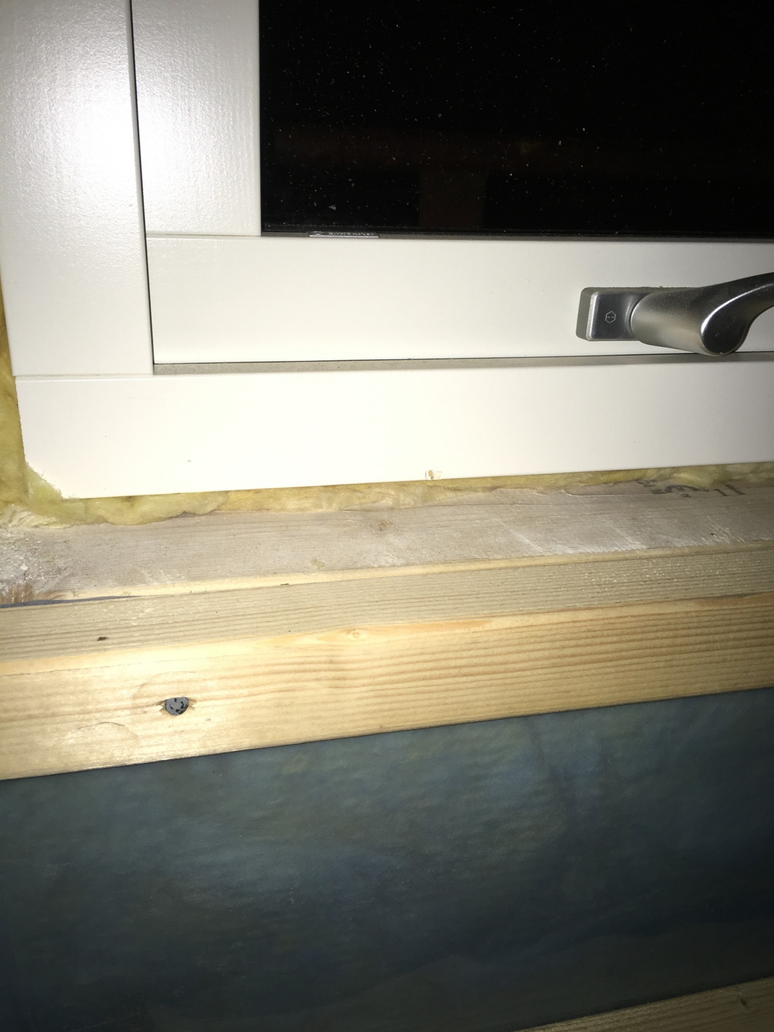

Hade byggmöte idag och vår KA hävdade att sedan tre år så skall man plasta hela vägen till fönster?
Räcker tydligen inte art dreva vid fönster.
Har vår KA rätt?
Skulle gärna vilja ha någon länk där man kan läsa om det.
Har vår KA rätt?

https://www.sp.se/sv/units/energy/eti/Documents/SP_Rapp_2010_09_Etapp_C.pdf
https://www.diva-portal.org/smash/get/diva2:324136/FULLTEXT02.pdf
Skall tillägga att det rör sig om en tillbyggnad av ett hus byggt 1928.
Vår byggfirma pratar om att man inte skall ändra på en gammal konstruktion och att plasta in och stänga in kan ge upphov till mer problem.
Jag bryr mig mer om naturens lag och har aldrig haft problem med fukt runt fönster.
Tror faktisk vår snickare har bra koll på detta
