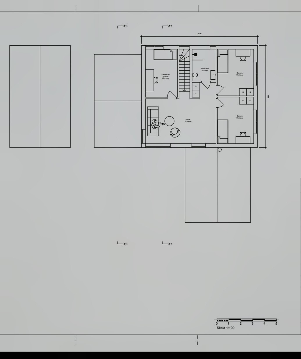

Jag är ny här men tänker jag gör ett försök.
Vi står i startgroparna för att bygga nytt hus men velar fortfarande en del med planritningen.
Tänkte se om här är någon kunnig som kan syna ritningarna till oss? Särskilt om där är saker vi har missat eller inte tänkt på.
All form av kritik och feedback välkomnas.
Vi är 4 personer i hushållet, det är väg i syd och väst. Grannar till Norr och öst.
Tomten är cirka 670kvm
Vi planerar att bygga pool men inte i första skedet.

Det är bygglovsritningar och vill inte ha med personlig information, dom såg inte så suddiga ut när jag zoomade in men kan ju ha med vilken telefon/dator man har.useless skrev:
Men du kan inte alls se väggar och dylikt?

VS samlat geografiskt i nordväst vilket är bra. Kanske går att slimma ytterligare genom att flytta badrum övre plan till ovan tvättstugan? Men då kommer sovrummet dikt an varann vilket man kanske vill undvika.
Undvik dom här stegningarna i fasaden på bottenplan. Känns inte som dom tillför något.
Vardagsrummet ser smalt och svårmöblerat ut, kan eventuellt hjälpas upp något av ovanstående punkt. Ska det inte finnas någon dörr ut från vardagsrumsdelen? Antaget att det är fullhöga fönster och sydvästläge så kan det vara lämpligt att kunna öppna upp lite.
Det är väldigt många kvadrat (12?) mellan matplats och köksö som bara har funktionen "korridor". Det tycker jag är slösigt och borde gå att disponera om på något sätt.

Tanken var att undvika ha något sovrum ovanför VS, men visst det bör väl inte höras så mycket.
Stegningarna som i vinklarna på fasaden menar du? De är enbart där för att göra huset mer arkitektoniskt och en bättre känsla av att det inte är en kub rakt av. Men det är inte lika praktiskt, vi har tagit bort en vinkel som låg i köket tidigare.
Vardagsrummet är ganska stort, 5,5m mäter yttermått och till väst är det tänkt att ha en TV vägg och sedan hörnsoffa i SydOst.
Vi gjorde nyligen om så att fönstret i söder är öppningsbart iaf, ingen dörr men man kan öppna upp iaf.
De 12kvm håller jag 100% med om, jag vet dock inte riktigt vad man skall göra med dom, de är mitt i huset. Några förslag?

Är dörrarna inritade som modul 9?
De ser smalare ut.
Jag har för mig att ytterdörren ska väl vara modul 10.
Risk för att gäster kommer att gå till tvättstugedörren eftersom det är den enda som syns från gatan.
Opraktiskt att ha trappan vid ytterdörren. Vid ytterdörren blir det lätt smutsigt och blött, då vill man inte vara tvungen att gå där för att komma till övre planet.
Huvudarbetsytan i köket ska vara minst 80 cm bred. Finns det en sån på ett lämpligt ställe för en liten arbetstriangel?
Det ser väl trångt ut för dubbelsängen.
Rita.
Det verkar vara ungefär samma problem med allrummet där uppe.
Det är opraktiskt att ha en säng under ett fönster när det är dags att tvätta fönstret.

Tack, bra input. Flera punkter har gått vidare till arkitekten.BirgitS skrev:

Ytterdörren är M10 och 23 hög, innerdörrarna M9
Entrédörren: helt rätt, det hade vi missat. Vi frågar om tvättstugedörren kan flyttas lite.
Trappan ligger mycket riktigt direkt innanför dörren. Kan inte flyttas utan att rita om övervaningen antar jag
Köksbänken kollar vi.
De 12 kvadraten mellan köksön och matplatsen: håller med. Vi har frågat om ytan kan gå till badrummet, alternativt bli skafferi. Har du någon idé om vad man gör med en sådan yta mitt i huset?
Stegningarna i fasaden finns för BYA-takets skull — vi ligger på 192,5 av 199,8 kvm.
Vardagsrummet har ett öppningsbart fönster i söder
Sängen står inte under något fönster eller var kollar du?

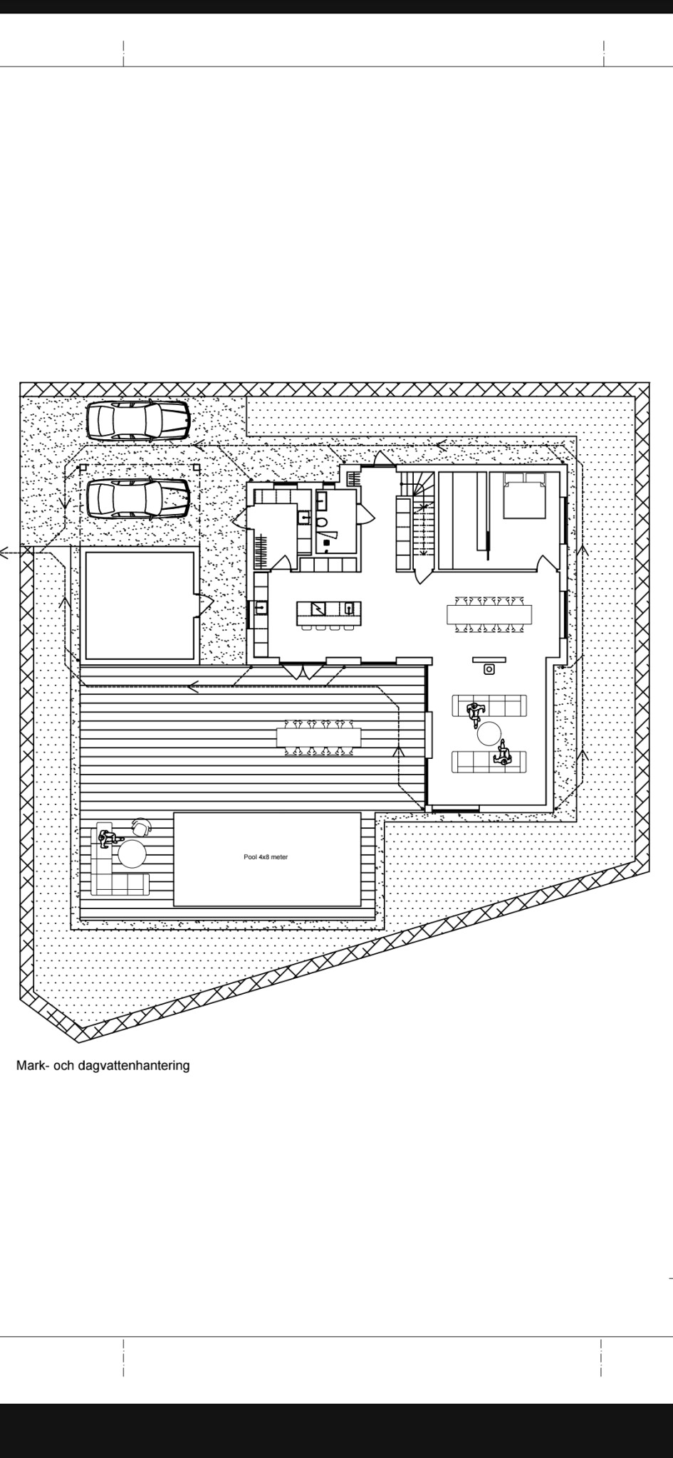

Det jag anser bör ändras är
1. Trappan. Inte alls bra innanför ytterdörren.
2. Sovrummet nedre plan för långt från badrummet och borde ligga avskilt och inte dörr från ”matsalen”
3. ”De 12 m2”, men annan infallsvinkel. Tycker problemet är avståndet mellan kök och matbord. Slöseri med yta har jag inget problem med, om man har yta. På så liten tomt och endast två plan får ni dock hushålla lite med ytan.
4. Förvaring. Brukar aldrig räcka. Går det att gå in mer klk och fasta garderober?

1.Frågan är var man kan flytta den och varför? Är det pga att där blir skitigt? Vi kommer antagligen själva gå in via groventren.P Pin skrev:Det jag anser bör ändras är

2. Då får man flytta badrum dit trappan är men det påverkar hela ovanvåningen, förslag?
3. Har samma tankar, man kan kanske flytta matbordet närmre och göra en hörna med fåtöljer vid fönstret.
4. Ja denna blir klurig, hoppas på det. Vettisören var bara😅
Tack för att du tog dig tid
1. Ja smutsigt och vått innanför dörren och kanske en massa skor. Om den andra ingången används mest se till att ha plats för skor och ytterkläder där.Bazinen skrev:

Jag skulle vilja ha dörrarna ut till uteplatsen rakt fram från entrédörren.
En U-trappa kanske löser problemet med smuts alla är rädda för. Det finns många hus med trappan direkt innanför ytterdörren och jag har aldrig hört någon beklaga sig över det utanför forumet. Visst skulle det vara bra med en renare placering av trappan men bland alla prioriteringar i ett husbygge kan man nog acceptera att trappan är där ni ritat den.
Personligen skulle jag inte disponera hela trädgården som ett enda trädäck, kommer ens gräsklipparen förbi hörnet vid poolen?

Är det en arkitekt som ritar? Tänkte direkt på sovrummet nere när jag såg ritningen och placeringen av sängen, att den inte står tillgänglighetsgodkänt. Det krävs väl typ 3,8 meter för en dubbelsäng.
Och med måtten på huset hade jag om föräldrasovrummet ska vara nere sett till att ha ett eget badrum för det, gärna med utsikt. Och en gästwc/dusch i närheten av entreerna på något vis.
Garderoberna i huvudentren hade jag försökt få till en klädkammare av istället. Inte ha en lång garderobsvägg och smal korridor när man kommer in.
Kolla runt bland hustillverkarna om det inte finns några bra planlösningar. Ofta har de tänkt på allt möjligt i planlösningarna som man kanske inte reflekterat över själv.

Sovrummet på nedervåningen ser obalanserat ut, med väldigt smalt på sidorna och väldigt mycket utrymme bortanför fotänden. Gillar inte heller att dörren till sovrummet ligger allra längst bort.
Be att få filen i dwg och använd ett gratisprogram för att kunna mäta i filen. Jämför med mått ni har hemma för att avgöra om det är lagom.
Jag skulle själv inte vilja placera trappan så att man måste passera ytterdörren, skulle heller inte köpa ett hus som har så, alltid blöt eller smutsig om fötterna.
Era gäster kommer gå till tvättstugan, det är bäst att ha entrén tydligt synlig från parkering/gata.
Det går nog att få bättre flöden mellan rummen tror jag. Har ni funderat på att ha master bedroom där ni just nu planerat vardagsrummet?
Om ni ska ha pool kan det vara positivt med ett badrum i närheten så att man inte behöver gå blöt genom hela huset.

Det är arbetsrum och inget sovrum. Spontant så tror jag det är ganska enkelt att flytta sängen för att rengöra fönsterna. Men kan hålla med om att man vill ha eventuell gästsäng på annat ställe.BirgitS skrev:
Förvaring är väl bra har jag hört?🙂 Men man kan möjligen flytta lite förvaring till groventren då.
