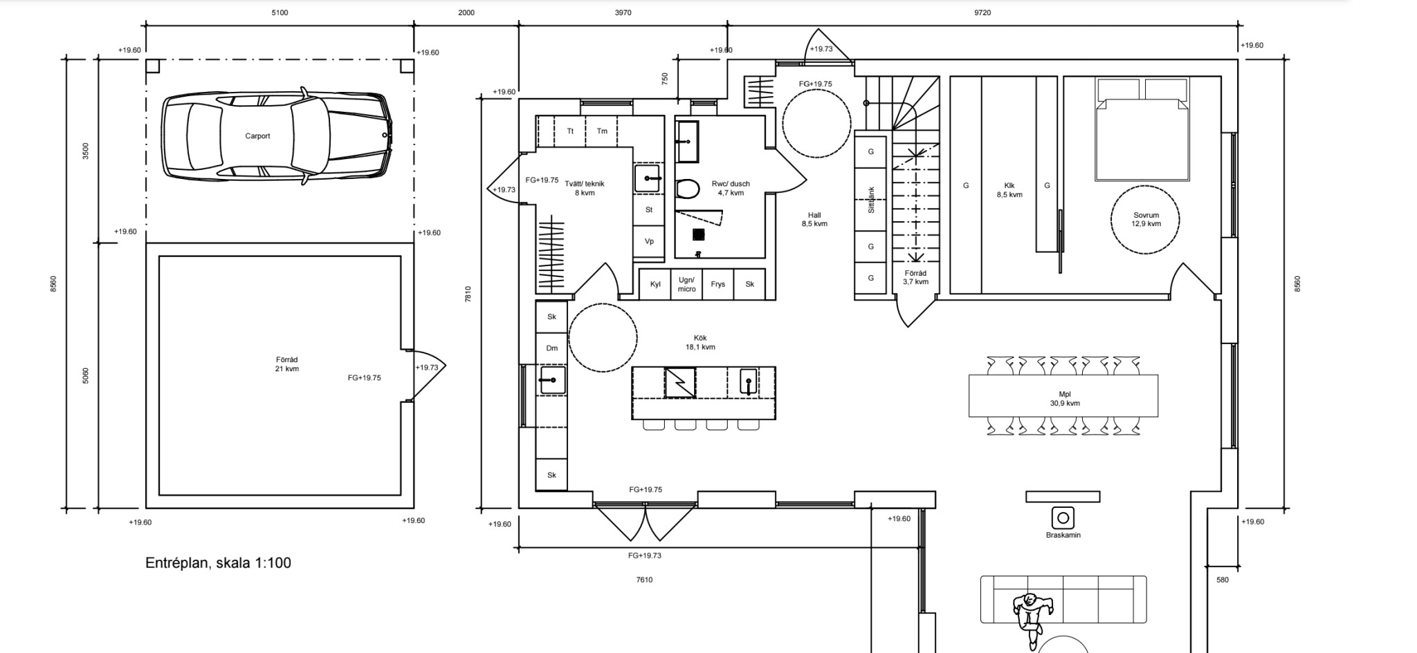

H hydrolift skrev:
Är det en arkitekt som ritar? Tänkte direkt på sovrummet nere när jag såg ritningen och placeringen av sängen, att den inte står tillgänglighetsgodkänt. Det krävs väl typ 3,8 meter för en dubbelsäng.
Och med måtten på huset hade jag om föräldrasovrummet ska vara nere sett till att ha ett eget badrum för det, gärna med utsikt. Och en gästwc/dusch i närheten av entreerna på något vis.
Garderoberna i huvudentren hade jag försökt få till en klädkammare av istället. Inte ha en lång garderobsvägg och smal korridor när man kommer in.
Kolla runt bland hustillverkarna om det inte finns några bra planlösningar. Ofta har de tänkt på allt möjligt i planlösningarna som man kanske inte reflekterat över själv.
Korrekt, det är en arkitekt som ritat. Han har ritat en cirkel nedanför sängen, antog det var för att klara handikappanpassat. Vi valde aktivt att inte ha badrum nära, då vi inte vill att man väcker partner när man går på toalett på nätterna. Gärna långt borte när man spolar och har sig på morgonen.
Garderoberna i huvudentren är svår, det är en sittbänk som gör det lite luftigare men håller med. Svårt att få till det bara.
Vi har hållt på ett år med denna ritningen, begränsningar är ju budget och yta tyvärr. Så det handlar mest om att flytta runt nu.

L Liljekonvalj skrev:
Sovrummet på nedervåningen ser obalanserat ut, med väldigt smalt på sidorna och väldigt mycket utrymme bortanför fotänden. Gillar inte heller att dörren till sovrummet ligger allra längst bort.
Be att få filen i dwg och använd ett gratisprogram för att kunna mäta i filen. Jämför med mått ni har hemma för att avgöra om det är lagom.
Jag skulle själv inte vilja placera trappan så att man måste passera ytterdörren, skulle heller inte köpa ett hus som har så, alltid blöt eller smutsig om fötterna.
Era gäster kommer gå till tvättstugan, det är bäst att ha entrén tydligt synlig från parkering/gata.
Det går nog att få bättre flöden mellan rummen tror jag. Har ni funderat på att ha master bedroom där ni just nu planerat vardagsrummet?
Om ni ska ha pool kan det vara positivt med ett badrum i närheten så att man inte behöver gå blöt genom hela huset.
Ja vi har brottats med sovrummet nere. Där får plats nattduksbord men inte mer. Tar gärna förslag.
Förslag på var man kan lägga dörren? Man vill inte att gästerna skall se in i sovrummet tänker vi.
Risken finns att de går mot tvättstugan, hoppas man kan lösa det utvändigt eller får man flytta ner dörren lite söderut?
Angående switch mellan vardagsrum och bedroom, nej det har vi inte. Värt att fundera över. Tappar dock den trevliga utsikten feån vardagsrummet som man alltid är i.
Ja, tänker att vi skall placera utedusch någonstanns. Men får inte ihop var man kan flytta toaletten nere.

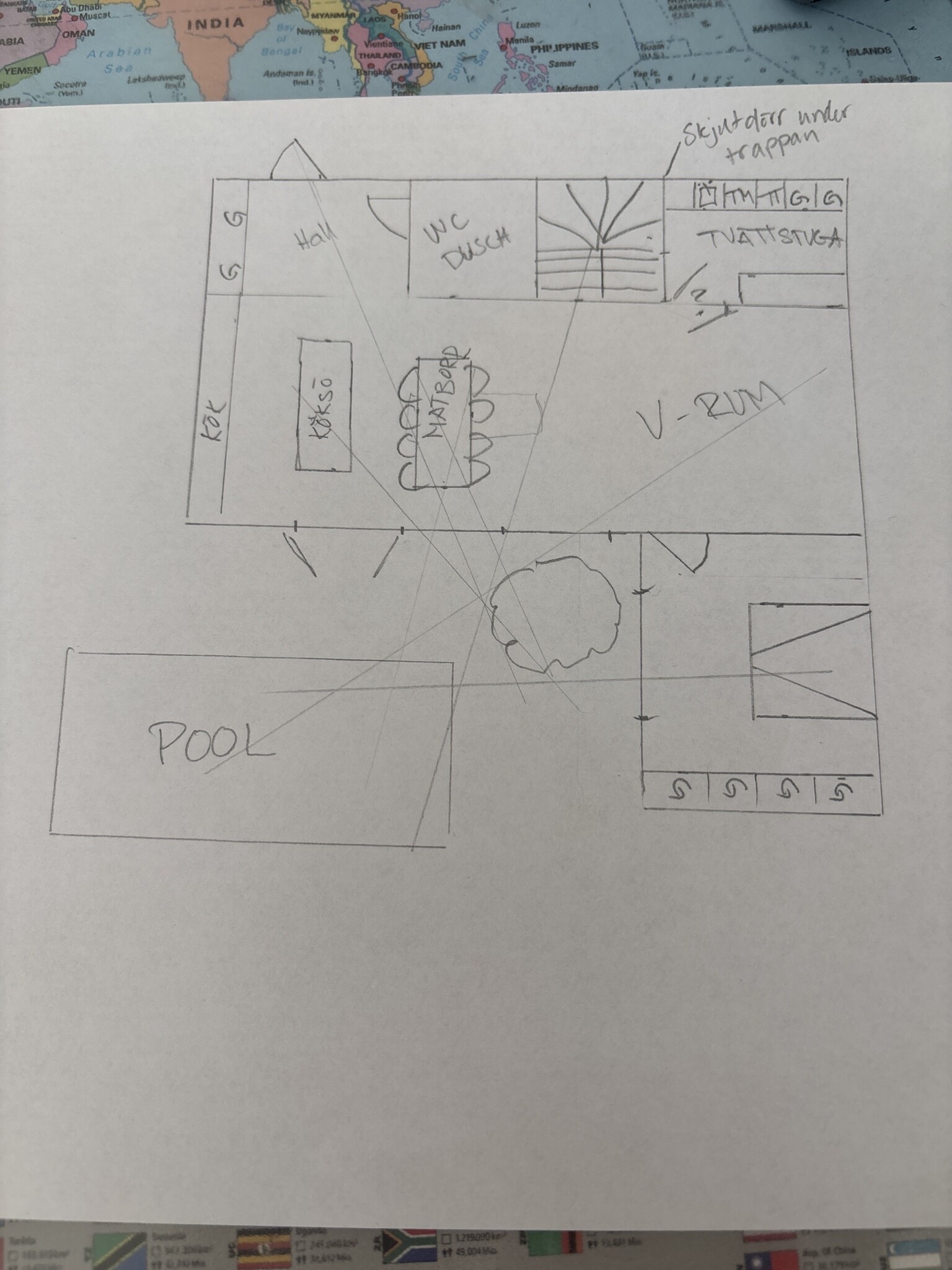

Skippa klädkammaren, gör en garderobsvägg i sovrummet i stället. Er yta är för liten för en separat klädkammare.
En snabb skiss bifogas som förslag. Sätt ett vackert träd som siktlinje, lägg tråkiga funktioner mot grannarna och fokusera på er trädgård/uteplats.
I vardagsrummet kollar vi mest på tv, mindre på utsikt, men jag vet att alla är olika 😊Det skissade vardagsrummet går att möblera så ni får utsikt därifrån också.
Det blir fina siktlinjer från entré, matplats, trappan och sovrummet också.

Med risk för att andra redan skrivit samma!
Detta är vad jag har att anmärka på vid första anblick:
- Gäster kommer att ha svårt att hitta huvudentrén och hamna vid tvättstugans ingång
- Uppgång till trappa precis innanför ytterdörren kommer innebära att grus släpas runt i hela huset (ja, jag vet att det är vanligt i 1,5-planshus, men det innebär inte att det är en genomtänkt lösning)
- Sovrummet nere är alldeles för smalt, man kommer inte runt sängen. Mest yteffektivt vore att skippa wic då ni ändå inte fåt plats med förvaring på två sidor om en mittgång (som det är ritat nu).
- Layouten i köket är svår att se. Var är frys/kyl/diskmaskin/mikro/ugn lokaliserat? 60 bredd på häll och vask är väldigt litet, 80 är att föredra. Har ni koll på arbetstriangeln?
- Är det tänkt att där ska vara en TV i allrummet där uppe? Var i så fall? Så som soffan står är det väldigt långt till väggen mitt emot, men det finns inte direkt några andra väggar då det är många dörrar i det rummet.
- Hade bytt till dubbelvask i badrummet, kommer underlätta enormt med barn i huset och plats ser ut att finnas.

Har bett arkitekten titta på just ytterdörren. Håller med.
För sovrummet nere tror jag vi hade 60cm på vardera sida om sängen, så det är väl lite tight. Hur mycket skall man satsa på som minimum?
Tanken är att där skall vara TV där uppe i allrummet, antagligen i öst och soffan skall vara mer i mitten och ett mindre pingisbord eller dylikt i hörnan bakom soffan. Rummet är nästan 6m brett.
