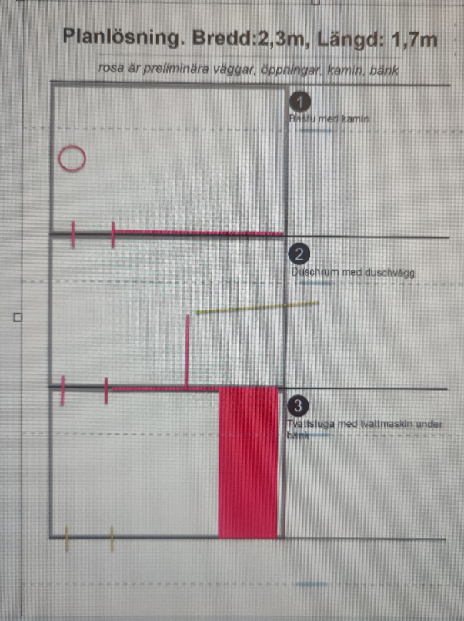

Håller på att riva för att sedan bygga upp ny tvättstuga, dusch, bastu. Har gjort ett försök på ritning där dom rosa linjerna är tänkta väggar och öppningar. Hur hade ni gjort satt väggar och öppningar för att göra helheten praktiskt och trevlig. Öppen för förslag.
  • Ritning av tvättstuga, dusch och bastu med rosa linjer som visar preliminära väggar och öppningar.
Hade inte satt någon vägg och dörr mellan tvättstuga och dusch.
Duschhörnan placerat i hörna mot bastu.
Då blir bättre utnyttjat utrymme och mera plats.

Jag tänker att man kan nyttja väggen för att montera infällbara torkställ typ elfa och kunna duscha avskiljt men som du säger blir rummet mindre. Tänkte inte ha dörr mellan rummen utan bara en öppning.Tack för förslag
Sätt torkställning på väggen där du kommer in i tvättstugan.
BirgitS
Är inte dörröppningarna väldigt smala?
Ser så ut när jag jämför med storleken tvättstugans bänkskiva.
