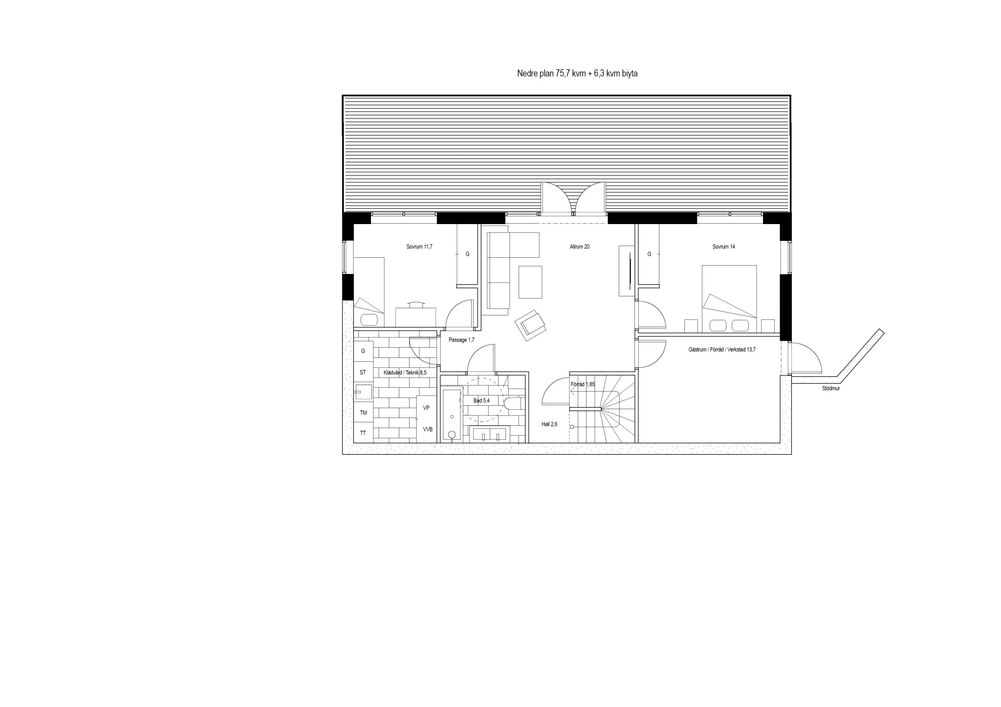

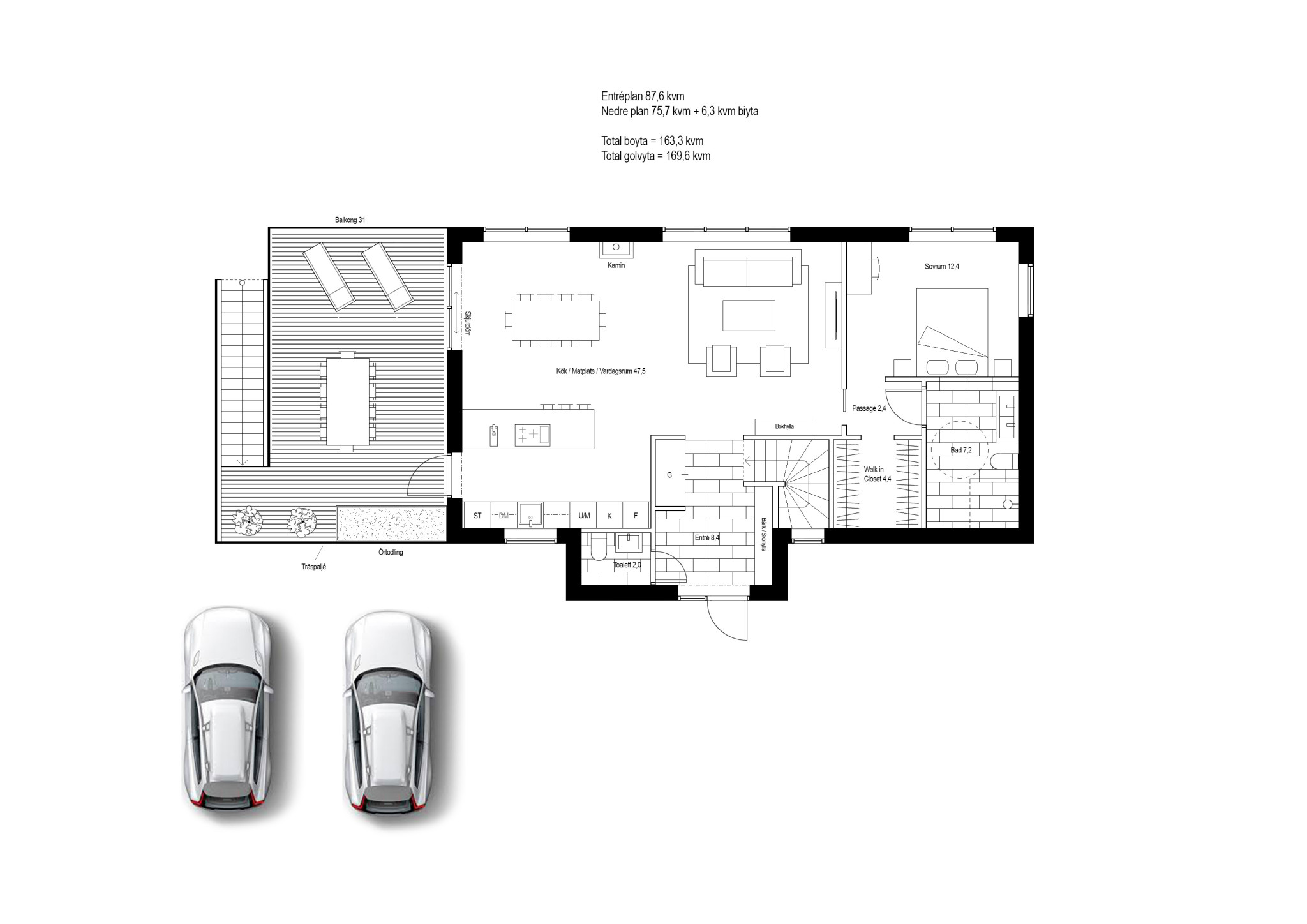

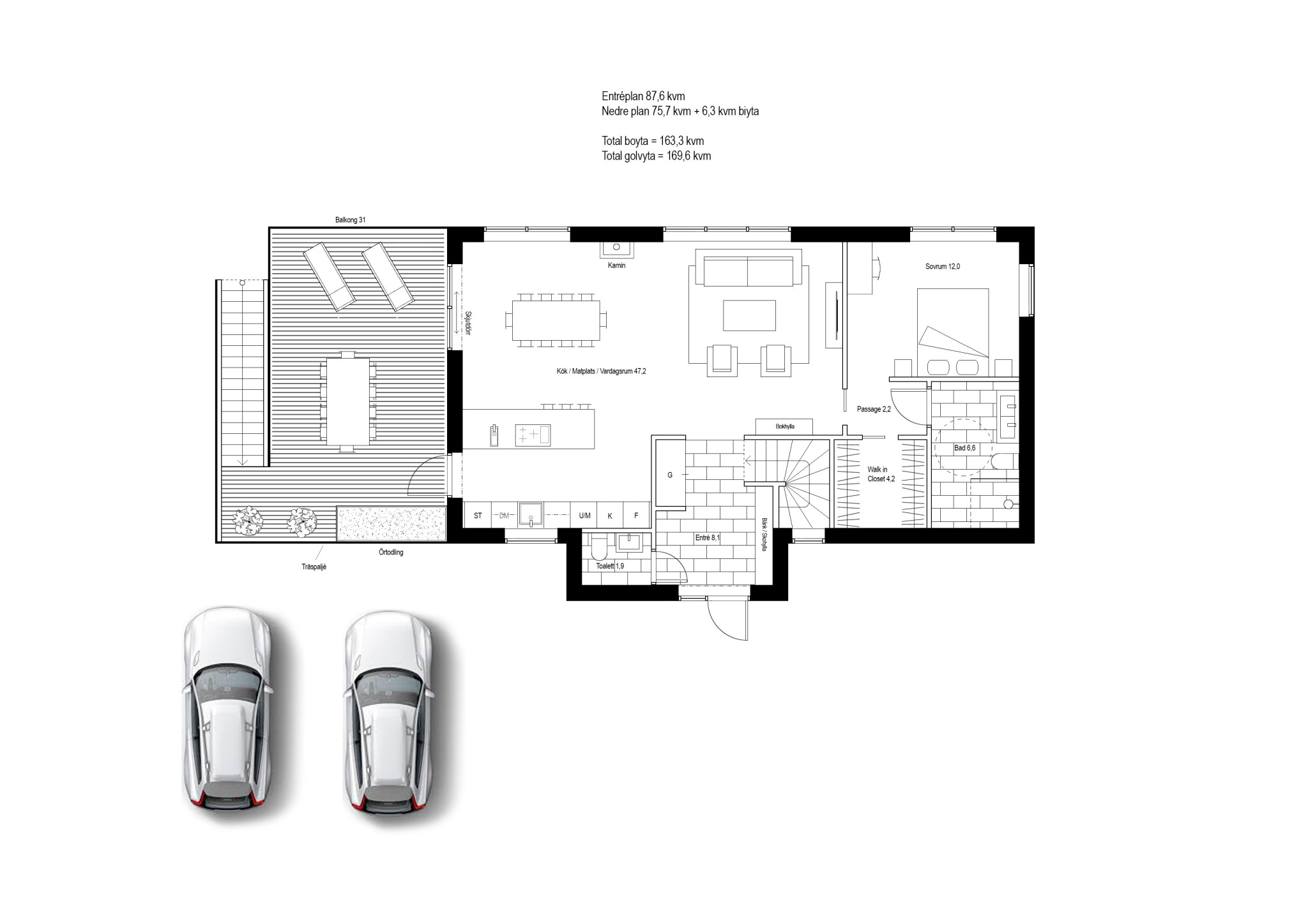

Tack för att du tog dig tid att rita ett alternativ. Det blev en fin placering av trappan och bra förvaring, speciellt på nedre plan. Nackdelen blev att vi förlorar lite yta i vardagsrummet på övre plan (i allrummet gör det inget).
I väntan på mötet med arkitekten nästa vecka har jag funderat och skissat vidare och så här ser min senaste skiss ut:
Åsikter välkomnas.
Åsikter välkomnas.

Hur bred är klädkammaren?
Kläder behöver minst 60 cm på djupet och gången mellan dem bör ju vara hyfsat bred för att man ska kunna ta sig fram och hitta något.
Det finns en nackdel med din placering av gästtoan och det är att det kommer att bli blött och smutsigt framför ytterdörren och det är ju också framför toadörren vilket är mindre lyckat.
Klädkammaren är 200 cm bred. Jag har funderat på om det är i smalaste laget och det är det nog. Jag har tagit lite från badrummet så nu är klädkammaren 210 cm bred vilket ger ca 95 cm mellan galgarna. Badrummet blir då 2 x 3,3 m
Ska fundera på alternativ för gästtoan.
Min spontana tanke är att den första planlösningen är den bästa.
Vad jag däremot hade gjort är att jag hade vridit trappan 90° åt höger. Dels så slipper man då gå ut i hallen för att gå ner till källaren men det hade även möjliggjort en klädkammare (som även går in under trappan) i källaren.
