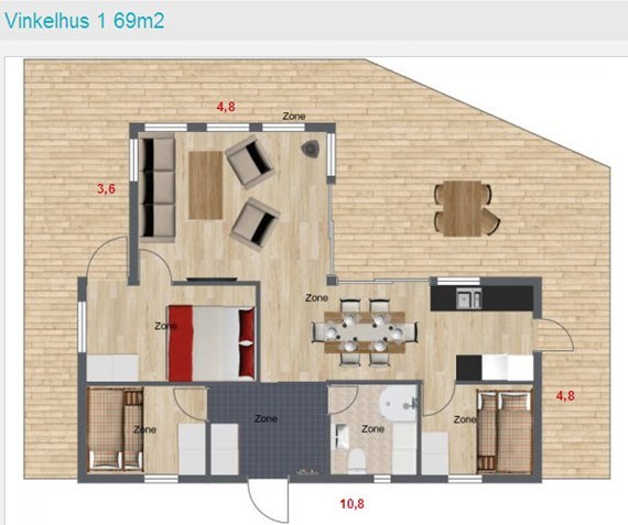

Jag håller på att rita en sommarstuga och klurar på olika planlösnignar. Förhandsbeskedet anger fritidshus, 70-100m2, en våning. Bilderna är ett par varianter på ett hus som jag snöat in på för tillfället. Jag vill gärna ha era konstruktiva synpunkter på de olika varianterna
En tanke är att bygga ett hus i vinkel dels för att slippa korridorsyta och för att få ett lähörn mot sysväst där den fina utsikten finns. Tanken är att göra ett plintat hus med däck runt och behålla resten som naturtomt.
För att hålla kostnaderna nere vill vi bygga så litet som möjligt men det finns ju en gräns där det blir för litet.
Här följer en lista med saker vi gärna vill få till

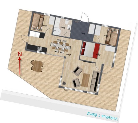

Första bilden visar huset rätt oreienterat, resterande blir vända åt det håll som passar ritprogrammet bäst.
Samma bild igen men åt "rätt" håll. Det känns naturligast att ha ytterdörren nedåt i bild.
Huset är på 69m2 och lite trångt, framförallt runt köket

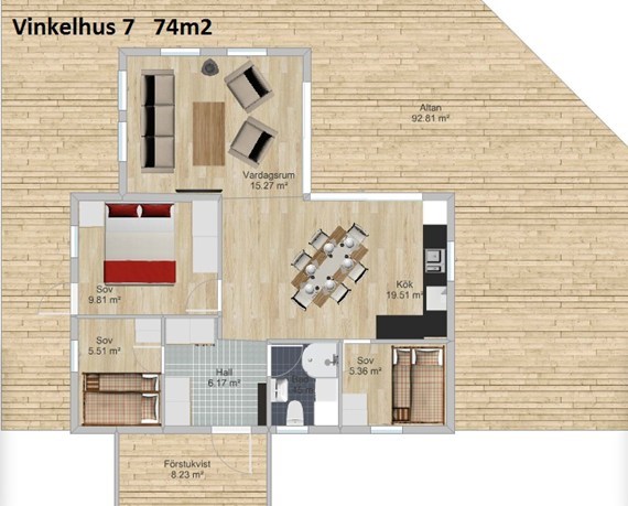

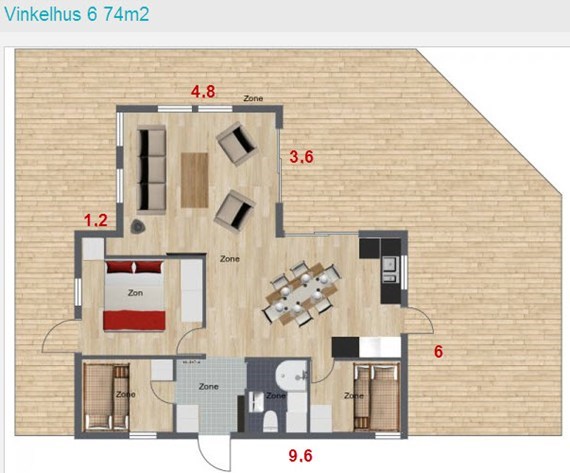

Version 6 av samma koncept. Här är det lite rymligare på 74m2. Smatten bakom kaminen i vardagsrummet blir till att förvara ved. Det blir dock fördyrande att lägga in en balk i hålet ut mot vardagsrummet.

Jag har roat mig med att fundera lite till. För att förenkla konstruktionen går nu sovrumsväggen upp till "ytterväggen" av huvudhuset. Då blev det plats över att vrida sovrummet brevid hallen och att få en större hall. Det blir verkligen mängder med ytterkläder på landet så det kommer väl till pass. Det är också ett nytt kök utan balkongdörr, lite tråkigt men jag tror att det blev ett bättre kök.
Eftersom det verkar vara glasskjutpartier i vinkeln är dörren i köket helt onödig, blir bara dragigt, sätt ett sånt där lågt fönster över bänken istället.
Loft över hall/sov/badrum/kök kan spara in ett sovrum på bottenvåningen, så kan du spara några kvadratmeter byggyta, och använda en del till köksyta, kanske göra ett skafferi eller en liten tvättstuga/grovingång, vilket gör stugan väl förberedd för ett eventueltl framtida mindre permanentboende, samt spar utrymme i haleln, då tex regnkläder säkerligen hamnar i grovingången.

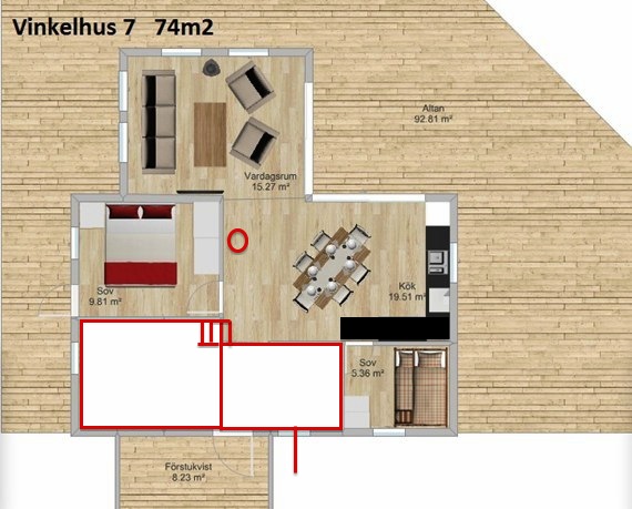

Jag skulle utöka det lilla sovrummet till vänster på ritningen och göra det ungefär lika stort som föräldrasovrummet (och göra sovloft ovanför dessa sovrum), ta bort det lilla sovrummet till höger och istället placera badrummet där (större badrum och mer bänkyta i köket är aldrig fel) fast med ingång från hallen som i sin tur skiftas en bit till vänster (vilket möjliggör fin symmetri på entrefasaden). Istället för tre sovrum: satsa på en strategiskt placerad friggebod som kan ge både insyns-/vindskydd och fungera som tonåringarnas/gästernas hemvist. På min primitiva skiss har jag även flyttat kaminens placering till ett mer centralt läge i huset där man har mer ekonomisk nytta av den vintertid.

Bra idé med kaminen. Det blir mindre trångt i vardagsrummet. Även om det är trevligt att titta på den samtidigt som utsikten så är det ju inte så bränsleekonomiskt.
Egentligen vill jag har köket och badrummet vägg i vägg för att ha så liten yta som möjligt som måste hållas varm på vintern när vi inte är där. Dessutom bör badrummmet ha dörr mot hallen. Det har dock varit svårt att få till.
