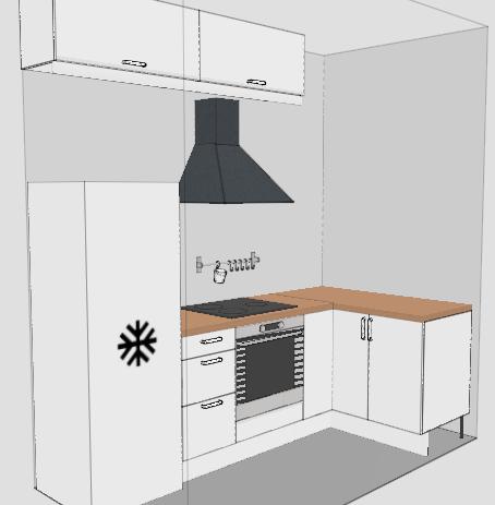

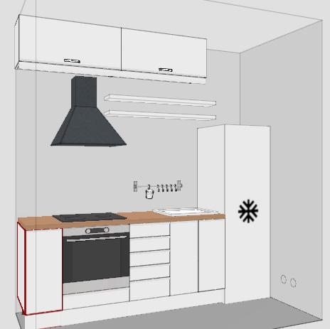

Jag har ett extremt litet kök som jag skall göra om, men har svårt (eftersom det är så litet) att få till det med planlösningen. Jag bifogar två exempel, kommentera gärna eller ge andra förslag.
Tanken är att ha en kombinerad ugn/micro, en 55cm kyl/frys med frysen under, samt en standard keramikhäll. Sedan självklart en ho (1 eller 2), gärna plats under hon för en bänkdiskmaskin. Avloppet sitter längst in i köket på kortsidan.
Måtten är 248x136cm och 270 i takhöjd.
Hjälp!!

Är köket så litet tror jag att du kommer vilja ha riktiga överskåp. Var ärlig mot dig själv, prova att rensa ut dig nuvarande kök så att det blir lika liten skåpsvolym, lev lite med det och bestäm sedan. Kolla hur stora den kombinerade mikro och ugnen är, jag planerade in en sådan men upptäckte att de var små.
Extra djupa eller höga underskåp för att få upp volymen?

Är nog inte så sugen på den där Candy spisen, jag vill ha inbyggnadsugn och separat häll då jag tycker det är snyggare och lättare att hålla rent. Tycker Micro/Varmlufsugn är oerhört smart, får väl försöka lösa diskmaskinen på något sätt.
Som ni säger, jag måste vara ärlig mot mig själv med förvaringsutrymmen. Blir väldrigt belamrat om man har fullt med överskåp, men det kanske är enda sättet.
Frågan är om man skall göra ett helt rakt kök (enkelt, missar en del yta) eller ett där jag använder hörnet (måste modifiera IKEA stommarna rätt rejält, men utnyttjar ytan bättre)
Svårt detta

Och så en viktig fråga om ditt kök. Är det en stor öppning längs ena långsidan, eller finns det en dörr? Fönster?
Om det är så att du har en stor öppning längs ena långsidan, så skulle du kunna ställa ut köket en bit från originalväggen och ha jalusiskåp mellan bänskåp och ev överskåp. Då skapas det en massa förvaring baktill, men känns ändå inte så belamrat med skåp.
Typ som den här bilden, men den mörkgrå väggen mellan bänkskiva och hyllplan skulle vara jalusiskåp.
