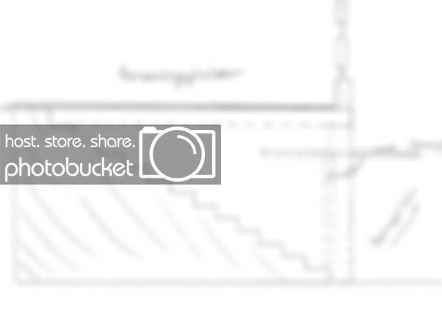

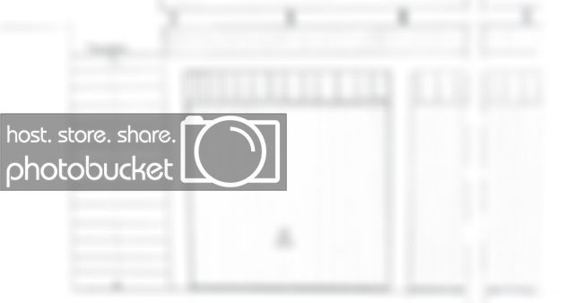

Planlösning garage
Kommer inom loppet av ett par månader att flytta till ett radhus med garage i länga.
Garaget är ett hörngarage med btg-vägg och bjälklag (ena sidan) den andra är öppen.
På den öppna sidan ämnar jag att bygga en plyfa/gipsvägg mot grannen (fått detta godkänt av föreingen),
Sitter och spånar lite på planlösningen av detta utrymme:
Meckar/bygger en hel del på hojjar så ett bra garage är A-O!
Bifogar lite skisser på nuvarande utseende. Har inte de exakta måtten i skallen, men inuti är det ca 3 m, med en 2,4 m. dörröppning. Djupet är mellan 5-6 meter.
Det lilla utrymmet längst in är en slip/lackbox.
Tacksam för tips/kommentarer!

Visst blir det trångt, men utrymmet i garaget är ytterst sparsamt, Man kanske borde ta till det lite iaf! Ventilationen är ännu inte löst, men det lutar åt ngn form av utsugtfläkt med kontakt till det "fria". Antingen genom en vanlig spiro eller via flexislang.

Tänk på att om du skall använda utrymmet för att lackera, så måste fläkt och belysning vara godkända för ändamålet.
Skulle tro att det inte finns ett försäkringsbolag som ersätter brandskador om olyckan är framme och det framgår att det inte sitter godkänd utrustning.
Slipdamm och lösningsmedel = brandfarligt, kan räcka med en strömbrytare eller en glimmtändare från ett lysrör om du har otur.
