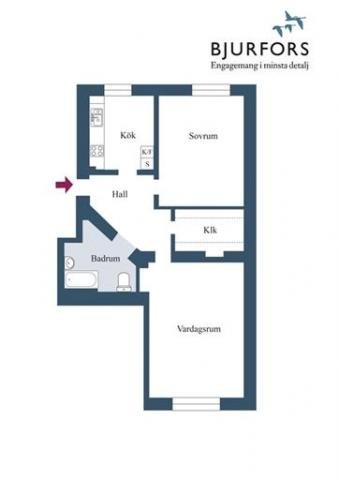

Hej, skulle behöva lite tips på planlösningsförslag.
Ska flytta till en 2a som behöver totalrenoveras och är lite osäker på om jag ska ändra planlösningen eller inte..
Som det ser ut idag är vardagrummet mot gatan dock ganska lugn gata och 4 trappor upp. Köket och sovrummet mot gården i söderläge. Det kommer förmodligen bli balkong mot gården framöver, vet dock inte om det blir från kök eller sovrum,
Mina tankar är att man skulle byta plats på sov och vardagsrum och kansek öppna upp lite, kom gärna med förslag...
Hm.. Bra blåst att lägga sovrum i söder och vardagsrum i norr..
Föreslår att du öppnar upp och gör öppen planlösning, om du nu gillar det, vardagsrum och kök i söder, med anslutning till någon form av matplats, och sen sovrum med en liten klädkammare inne i sovrummet istället, beroende på hur mycket grejer du har. Eventuellt skulle man kunna ha en garderobsvägg mot den bärande väggen i vardagsrummet om man inte tycker att det blir nog med plats.
Jag tycker inte du ska röra våningen innan föreningen har bestämt läge för balkongerna. Medan du väntar kan du roa dig med att fastställa vilka väggar som är bärande.
Tack för förslagen!!
Kan tyvärr inte vänta på balkongen då det kan ta tid och inflytt måste ske ganska snart... Renoveringen ska utföras innan jag flyttar in. Det är en lägenhet från tidigt 1900-tal, kanske är dumt att ändra planlösning till en "modern" lösning.. Detta var knepigt
