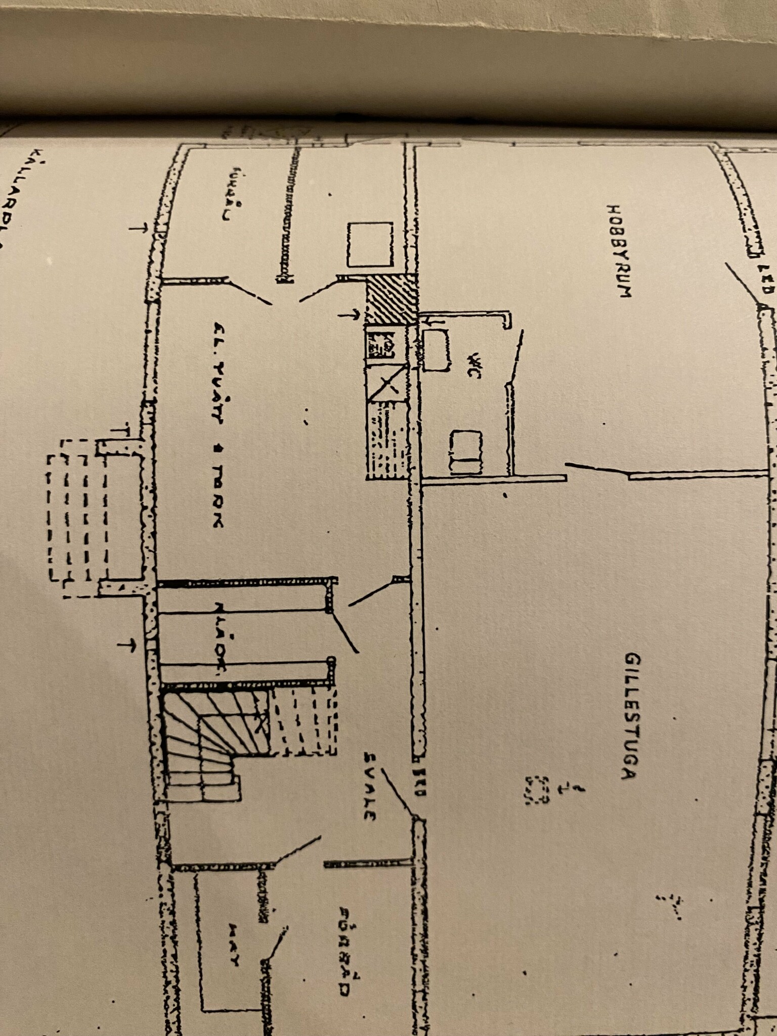

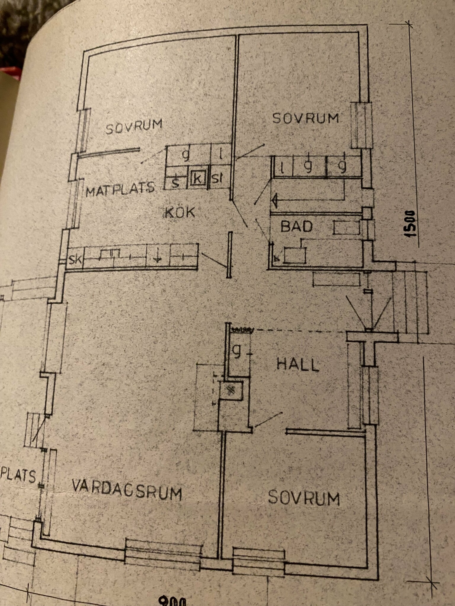

Har köpt ett äldre hus och kommer göra om det mesta, inklusive avlopp och ventilation. Sitter och planerar framåt hur man ska göra med planlösningen. Något vi aldrig behövt ens fundera på förut (i t.ex. förra huset) är om det är möjligt att flytta en trappa (allt är ju möjligt, men blir kostnaderna för stora så är det ju likställt med omöjligt). Jag tar gärna förslag och input gällande planlösningen, men allra helst input gällande om trappan kan flyttas till rimlig kostnad (vi förstår att det kommer behövas att man tar in en konstruktionsingenjör innan, men skulle gärna få höra lite åsikter från erfarna amatörer innan). Bifogar lite bilder.
Vi tycker trappan är för brant idag. Den är också bakom en dörr, vi skulle vilja öppna upp källaren och inkludera den mer som en boendeyta. Det är en toalett istället för klädkammare i källaren och det finns ingen wc i hobbyrummet som är en garage. Förrådet bredvid en omärkt rum är en bastu idag och det omärkta rummet är en groventre med fjärrvärmecentral.

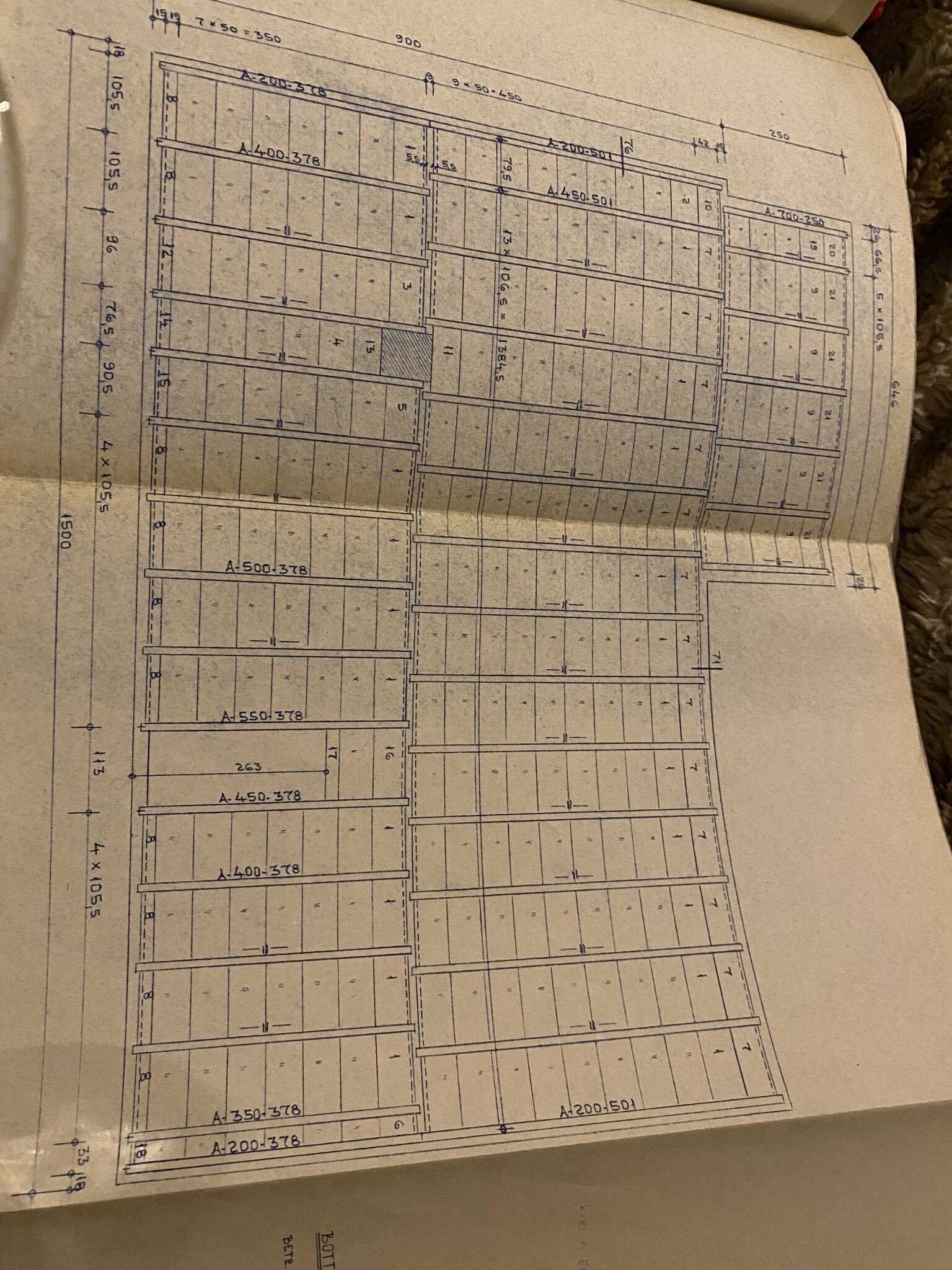

Går det att ha trappen på andra ledden, eller kommer bottenbjälklaget behöva förstärkas för mycket?
Tack ändå! Trodde ju att om man kapade på ledden längst med huset att det skulle bli väldigt kostsamt, så pass att det inte ens var värt att komma med det förslaget/den frågan till en konstruktör. Då kanske vi ska kontakta en ändå.J Jarlsgård skrev:
Vanligtvis så kan det nog innebära en hel del, men eftersom det inte blir någon direkt ökad last vid en avväxling (golvet under trappan tar ju upp en del + infästning i grundmuren) så bör inte en avväxling av en golvbalk innebära några gigantiska merkostnader.
Men det är då rent spekulativt 🙂
