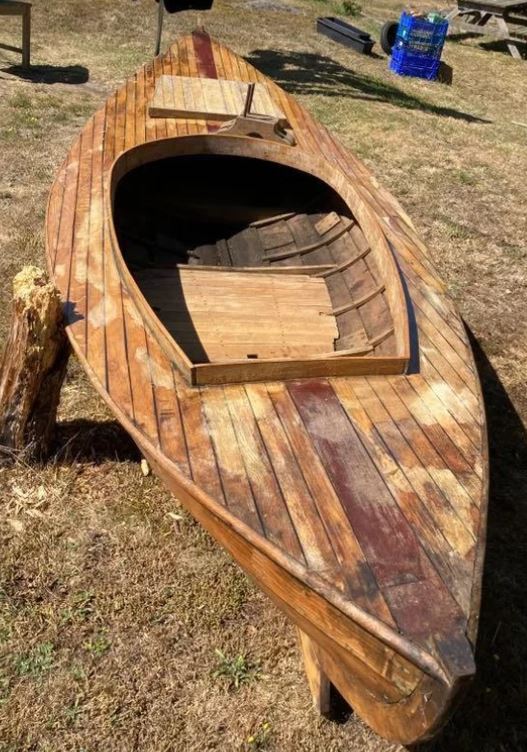

Jag har köpt en liten båt som jag behöver byta däck på, det är idag en plyfa med pålimmade tunna plank, och jag tänkte skruva ny plank och i princip bygga ett helt nytt däck.
Lite tveksam om jag reder projektet men ni finns ju här
Objektet:
Jag tänker mig furuplank ca 12mm (eller vad nu plywooden + planket är som sitter på nu) ca 1" breda med nåtmassa mellan, så jag behöver en planhyvel.
Det är ju f*n att man måste köpa en båt för att motivera fler verktyg, men nöden har ingen lag...
Båten är en ultrabudget jaktkanot så går projektet åt skogen hamnar den i kakelugnen alternativt blir en fin stor blomlåda.. Båten är i övrigt i bra skick, aldrig sjösatt och tight i bordläggning, inte speciellt välbyggd (amatörbyggare) men det är mest kosmetiskt - men som sagt däcket är sorgligt och oräddbart.

Jasså du käpte den fina jaktkanoten. Vad bra!
En sak att tänka på är att traditionella trädäck fordrar en viss styvhet och därmed tjocklek och vikt för att gå att hålla täta. Därför är de flesta äldre småbåtsdäcken gjorda av tunna ibland spontade bräder täckta med hårt spänd bomullsduk som är impregnerad med linolja och sedan målad så den bildar ett tätskikt.
Jag är ingen riktig båtbyggare och vet inte exakt vad minimitjockleken på ett traditionellt trädäck är. Det måste du fråga någon annan men jag misstänker att det kan bli för tjockt för en sådär liten båt.
En annan sak att tänka på med trädäck (om det går att göra tillräckligt tunt) är att man behöver få bräderna att gå ihop litet mot ändorna om det skall bli snyggt. Det räcker om man hyvlar mittenbräden en centimeter smalare mot ändorna eller alternativt tunnar alla bräder någon millimeter mot ändorna. Gör man inte det blir det något optiskt fenomen som lurar ögat att bräderna breder ut sig i solfjädersform mot ändorna.
Det blir förövrigt en del kanthyvlande hur du än gör. Oberoende om du har trädäck eller bräder under dukdäck. På grund av språnget och kupningen på däcket blir inte alla bräder jämnbreda. Att böja dem på kant är inte vettigt i en lättbyggd båt. Krafterna blir för stora. Det är bättre att handhyvla kanterna så de passar.
Förståss skall du alltid vända kärnsidan uppåt.
