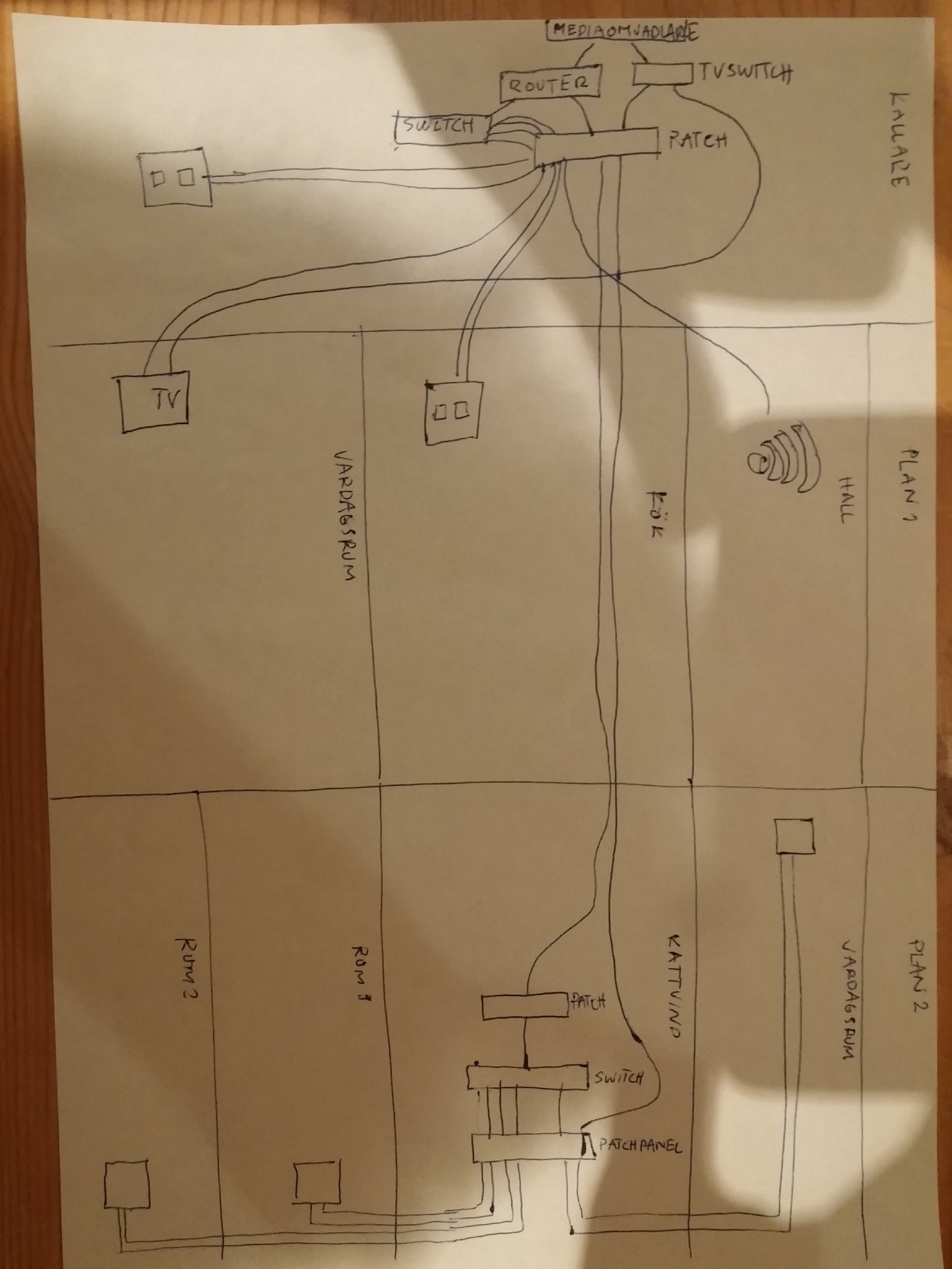

Lär mig lite hela tiden, men får nog låta någon som kan det göra det för det känns mycket svårare än mitt vanliga jobb(läkare).
Har jag fattat något? Se bild.
Räcker det med en kabel för tv och en för bredband upp till andra plan om jag sätter en switch där?
Nu kollar jag på din bild igen byggson. Jag tror jag fattar😀

byggsson skrev:
@Låneslav: Läkare!? Din handstil är alldeles för läslig!
Lite snabb feedback på din skiss:
* Patch-panelerna i kattvinden kan du nog rent fysiskt slå ihop till en och samma 8-portars patch-panel (eller motsvarande, exempelvis [länk])
* De flesta mediaomvandlare har bara en utgång...
Du menar att jag drar solid kabel från uttagen till en patchpanel-patchkabel till switch-patchkabel från switch till ursprunglig patchpanel-solid kabel ned till patchpanel i källaren?
Medieomvandlaren man får i öppen fiber har 4 portar. En för tv, en för telefon, en för internetz och en för framtiden. Man kan se den på www.oppenfiber.se en bit ned på sidan under koppla in fibertjänster.
Mja.. kanske... e inte riktigt med på hur du menar... Exempelvis, I kattvinden "räcker" det med en fysisk patchpanel och en switch
Patchpanel port 1: Här sätter du fast kabel 1 från rum 2 (internet)
Patchpanel port 2: Här sätter du fast kabel 2 från rum 2 (internet)
Patchpanel port 3: Här sätter du fast kabel 1 från rum 3 (internet)
Patchpanel port 4: Här sätter du fast kabel 2 från rum 3 (internet)
Patchpanel port 5: Här sätter du fast kabel 1 från rum vardagsrum (internet)
Patchpanel port 6: Här sätter du fast kabel 2 från rum vardagsrum (tv)
Patchpanel port 7: Här sätter du fast tv-kabeln från källaren
Patchpanel port 8: Här sätter du fast internet-kabeln från källaren
Switch port 1-5: Här kopplar du in kablar till patchpanel port 1-5.
Switch port 8: Här kopplar du in kabel till patchpanel port 8.
* Sen drar du en patchkabel direkt mellan patchpanel port 6 till patchpanel port 7.
Ah, just ja. Glömde bort den där OppenFiber.se produkten där man slagit ihop fiberkonverter och VLAN-switch i en och samma produkt. My bad.
