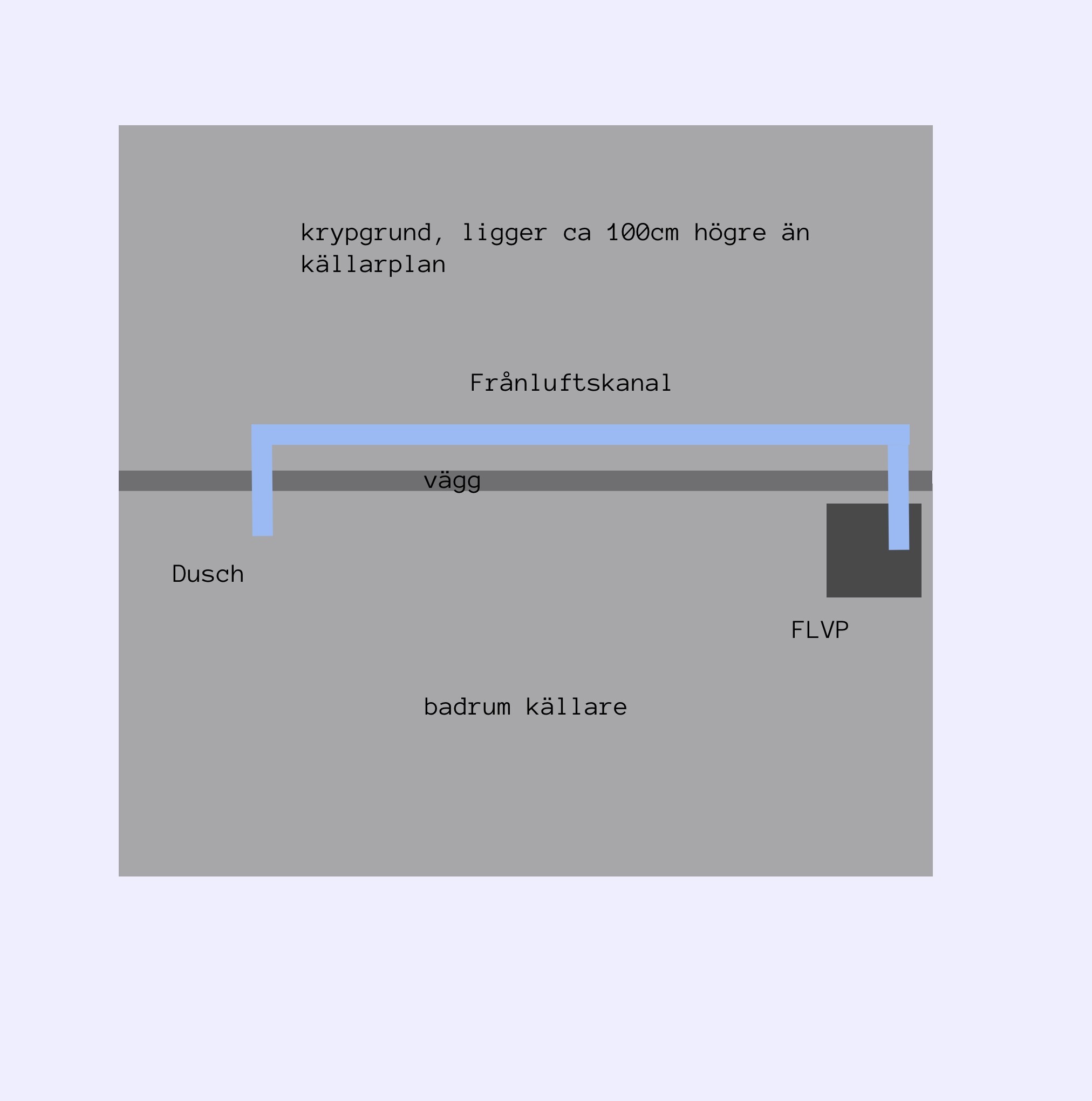

Håller på att renovera ett hus med källare i utanför Göteborg. Källaren sträcker sig över ca 50kvm och ovanplan med ca 75kvm varav en del står på en torpagrund. Tanken är att köra med ett frånluftssystem. Hade gärna kört med FTX men det blir så svårt med dragning av rör av flera anledningar, bland annat lågt tak med extremt svåråtkomlig vind.. Värmepump/frånluft kommer vara placerad i badrummet på källarplan.

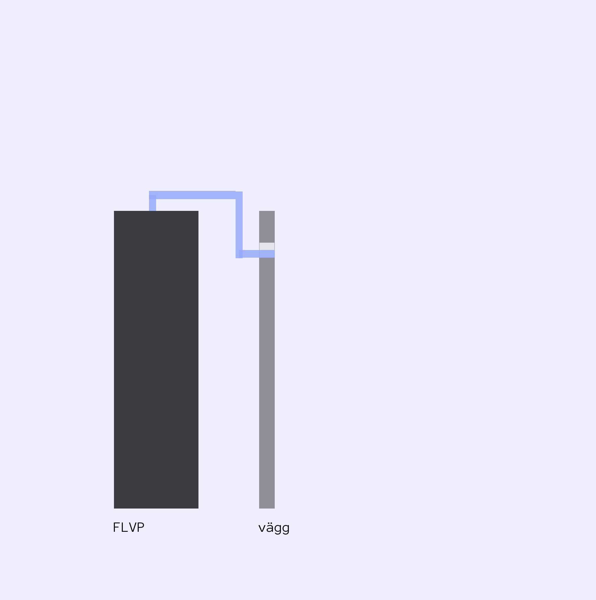

Vår plan är att få igång ett vattenburet system med golvvärme på både källarplan och entreplan. Idag står VVB i krypgrunden men vi planerar för en ny enhet i badrummet istället, i form av en värmepump. Tanken är att eventuellt köra med en frånluftsvärmepump. Idag finns en ny Luft/Luft värmepump på entreplan och det är tänkt att den ska få leva kvar, iaf ett tag till, för att bidra till en ekonomisk fördel jämfört med bara köra FLVP. En dag blir det nog att vi dockar FLVP med ett nytt monoblock Luft/vatten.

1) Badrummet. Som jag förstått det är det bäst att ha frånluftsdonet placerat ovanför duschplatsen. Värmepumpen kommer stå på motsatta sida om duschen, ca 2,5m bort. Min tanke var att gå ut med frånluftskanalen genom blindbotten/vägg till intilliggande torpagrund (en grund för ett rum på ca 22kvm)...gå längs med väggen och in i badrummet till duschen för att där placera frånluftsdonet i taket). Är det onödigt komplicerat bara för att få donet precis ovanför duschen, eller är det ett bra val? För att få plats kommer jag göra med 220 x 55mm platta kanaler där.
2) Precis där FLVP ska stå finns ett hål i väggen där tidigare Paxfläkt suttit. Där tänkte jag sätta avluften. För att få plats kommer jag köra med 220x55 platt kanal där. Det blir en kort kanal på totalt 60cm med böjar. Ser det ok ut?

Bäst visst, men inte särskilt nödvändigt. Det verkar vara onödigt komplicerat i ditt fall. I badrummet här är frånluftsventilen nära dörren och längst bort från duschen men det blir ju aldrig imma på speglarna ändå.A Andy82 skrev:1) Badrummet. Som jag förstått det är det bäst att ha frånluftsdonet placerat ovanför duschplatsen. Värmepumpen kommer stå på motsatta sida om duschen, ca 2,5m bort. Min tanke var att gå ut med frånluftskanalen genom blindbotten/vägg till intilliggande torpagrund (en grund för ett rum på ca 22kvm)...gå längs med väggen och in i badrummet till duschen för att där placera frånluftsdonet i taket). Är det onödigt komplicerat bara för att få donet precis ovanför duschen, eller är det ett bra val? För att få plats kommer jag göra med 220 x 55mm platta kanaler där.
