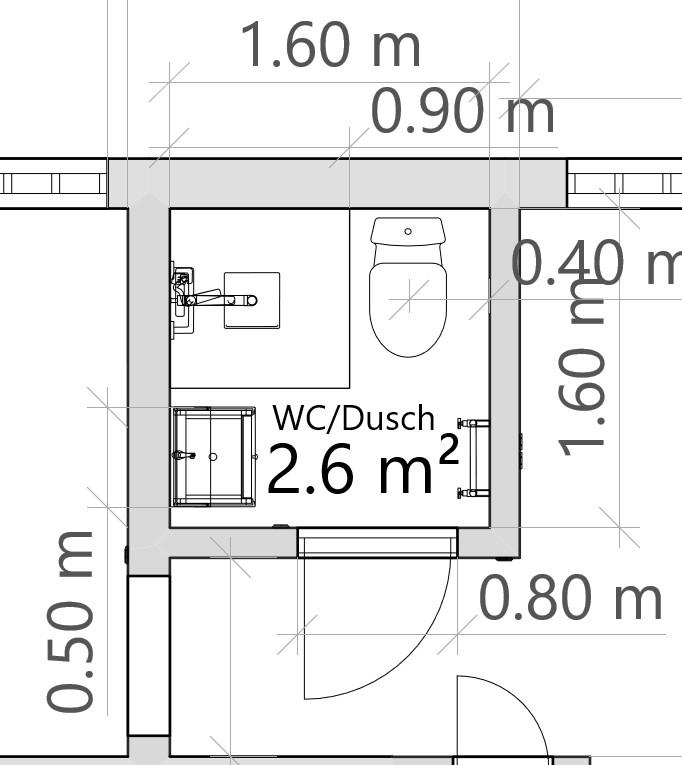

Vi håller på att planera en större renovering av vårat hus - och i denna plan så funderar vi över ett nytt sekundärt badrum i anslutning till denna renovering.
Min fråga är egentligen om det blir för trångt med en dusch i ett så pass litet badrum (160x160 cm) eller om detta hade kunnat funka? Både för hantverkarna som skall bygga det, och vad gäller funktionen när man väl skall använda badrummet.
Duschen (90x90) tänkte vi vikdörrar av glas för att spara yta när man inte nyttjar duschen.
Kommod/handfat bredd: 50cm.
Se vår nuvarande ritning för mer info.

Det där blir utmärkt . (y) Har själv ett sånt litet badrum . Visst det är lite trångt men duger . :D
Kriget
Finns ju även 40s kommod om du vill ha lite mer plats för att hänga handdukar tex.
Visst ser det lite trångt ut men jag tror det fungerar.

En dusch med rundade dörrar som kan vikas in mot väggen när den inte duschen används. Frågan är det blir med fallet i duschen? En avlång brunn mot väggen/väggarna är nog att föredra i detta fallet.
Eftersom det inte fungerar att öppna dörrarna utåt, eftersom det är så trångt, föreslår jag sådana dörrar som kan vikas på mitten så det blir lättare att komma in och ut, t.ex. https://www.macrodesign.se/spirit-vik-horn-rak .
FreQa och 2 till
Paul-Staffanstorp
Går alldeles utmärkt men precis som BirgitS skriver så hade jag satsat på vikdörrar av den modellen hon länkar.

BirgitS BirgitS skrev:
Eftersom det inte fungerar att öppna dörrarna utåt, eftersom det är så trångt, föreslår jag sådana dörrar som kan vikas på mitten så det blir lättare att komma in och ut, t.ex. [länk] .
Smart!
Ser inga bekymmer med det!
Jag personligen hade nog haft ett duschhörn med "kapat" hörn med skjutdörr.. Får nog leta upp en bild för den beskrivningen sög :crysmile:
[länk]
"Skjutdörrar" är ju inte funktionellt då de sluter tätt mot golvet och de är även sjukt jobbiga att rengöra.
De bygger ofta på en profil i botten mot golvet vilken då mest är i vägen och dessutom som sagt sluter tätt mot golvet... vilket inte är godkänt eftersom eventuellt läckage från toalett och vask då inte kan komma till brunnen.

J Jarlsgård skrev:
Tänkte mer att insteget är enklare i en sådan, en med 2st vikdörrar som man får vika in för att komma in funkar om man är nätt, annars kan de bli lite tajt om utrymme att få igen dörrarna!
Förstår ditt tänk men som jag ser det så kan man öppna dörrarna utåt tillräckligt mycket (innan de går mot vask och stol) för att kunna gå in i hörnan om man använder sig av dessa s.k vikbara modellerna som vi omnämnt.
Tror t.o.m då att öppningen blir större än med ditt alternativ faktiskt. ;)

J Jarlsgård skrev:
Alltså, jag må inte hittat exakt det jag sökte, men det är ändå en kombination av er ambition och min ambition.
Jäkligt stolt över mina googlings-skills får jag säga, eller förkunskaper kanske är mer rätt ordval ;)
TADA! Jag presenterar Schulte Masterclass [bild]
High five på mig själv :heart:
Ett bra alternativ jag inte sett innan och den modellen är ju godkänd än om jag själv föredrar den jag länkade till då man även får mer space när man sitter på muggen eftersom man kan vika allt glas inåt.
Sällan man duschar och sitter på muggen samtidigt ju. ;)
