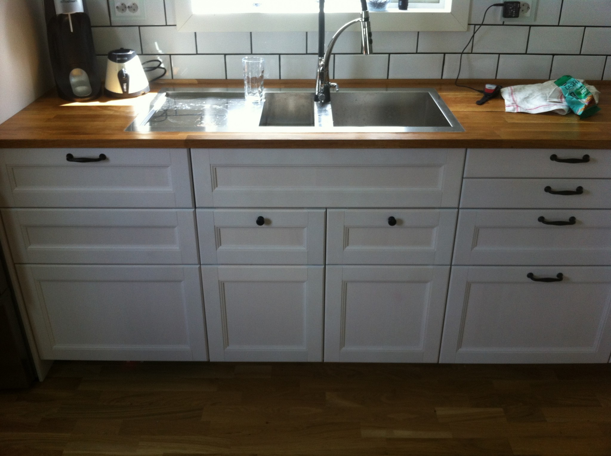

Där den stora vasken ska vara, är det bäst med en stor ho, eller dubbelho?
Skåpen under bardisken kommer vara inåt köket så där kommer ej vara luckor under skivan, möjligtvis en längst in i hörnet om jag inte ändrar mig angående hörnskåpen, och isåfall kommer där bara vara ljus och servetter typ!
Jag väljer en stor, rejäl ho. Den gamla lösningen med två hoar känns som en kvarleva från tiden med handdisk. Däremot skulle jag gärna ha en extra kran/ho strategiskt placerad om jag hade rätt förutsättningar.
Vi valde en enda stor ho, 500 x 400 mm. Jättenöjda med den lösningen. Går utmärkt att diska en plåt, skönt att slippa den där mittdelaren som var i vårt förra kök med dubbla hoar.krillek skrev:

Angående vasken så får jag säga att jag skulle aldrig vilja byta min dubbel till en enkel! Lagar extremt mycket mat och mycket mat från grunden och använder den lilla hon till att slänga skal och annat komposrelaterat avfall i under matlagningen och har fortfarande då en ho ren för att slå ut vatten i eller diska upp en kastrull utan att blöta ner det som ligger i den lilla hon! Jag tycker personligen att det är otroligt praktiskt!
Innan renoveringen hade jag dock två lika stora hoar och det skulle jag aldrig valt igen men den extra lilla är suverän!
100% medhåll från mig.Gusten87 skrev:Angående vasken så får jag säga att jag skulle aldrig vilja byta min dubbel till en enkel! Lagar extremt mycket mat och mycket mat från grunden och använder den lilla hon till att slänga skal och annat komposrelaterat avfall i under matlagningen och har fortfarande då en ho ren för att slå ut vatten i eller diska upp en kastrull utan att blöta ner det som ligger i den lilla hon! Jag tycker personligen att det är otroligt praktiskt!
Jag gillar min nya stora ensamma ho, men oj vad jag saknar slaskhon! Jag ångrar ändå inte att jag offrade dubbelhon eftersom jag då istället fick plats med 80cm-lådor under spishällen, men om utrymmet finns tycker jag absolut att man ska satsa på dubbelho. Enkelho blir alltid en kompromiss.
Precis som gusten87 saknar jag att slippa ha potatisskal och annat avfall på avrinning i samma ho som det ligger disk i. Ett annat vanligt problem hos mig är när diskhon är full med varmt vatten och blötlagd smutsdisk (vilket är vanligt när jag lagar mat) och jag plötsligt vill ha ett glas kallt vatten... Det känns lite sådär att då behöva gå till badrummet för att spola fram kallt vatten.
Det känns som jag är den enda på BH som fortfarande använder dubbla hoar och diskställ. Många verkar använda kastruller och stekpannor av gjutjärn och kolstål, knivar av kolstål etc som inte tål maskindisk. Torkar ni av dem direkt efter disk eller hur gör ni? I mitt hushåll handdiskas alla redskap.TowaTei skrev:
