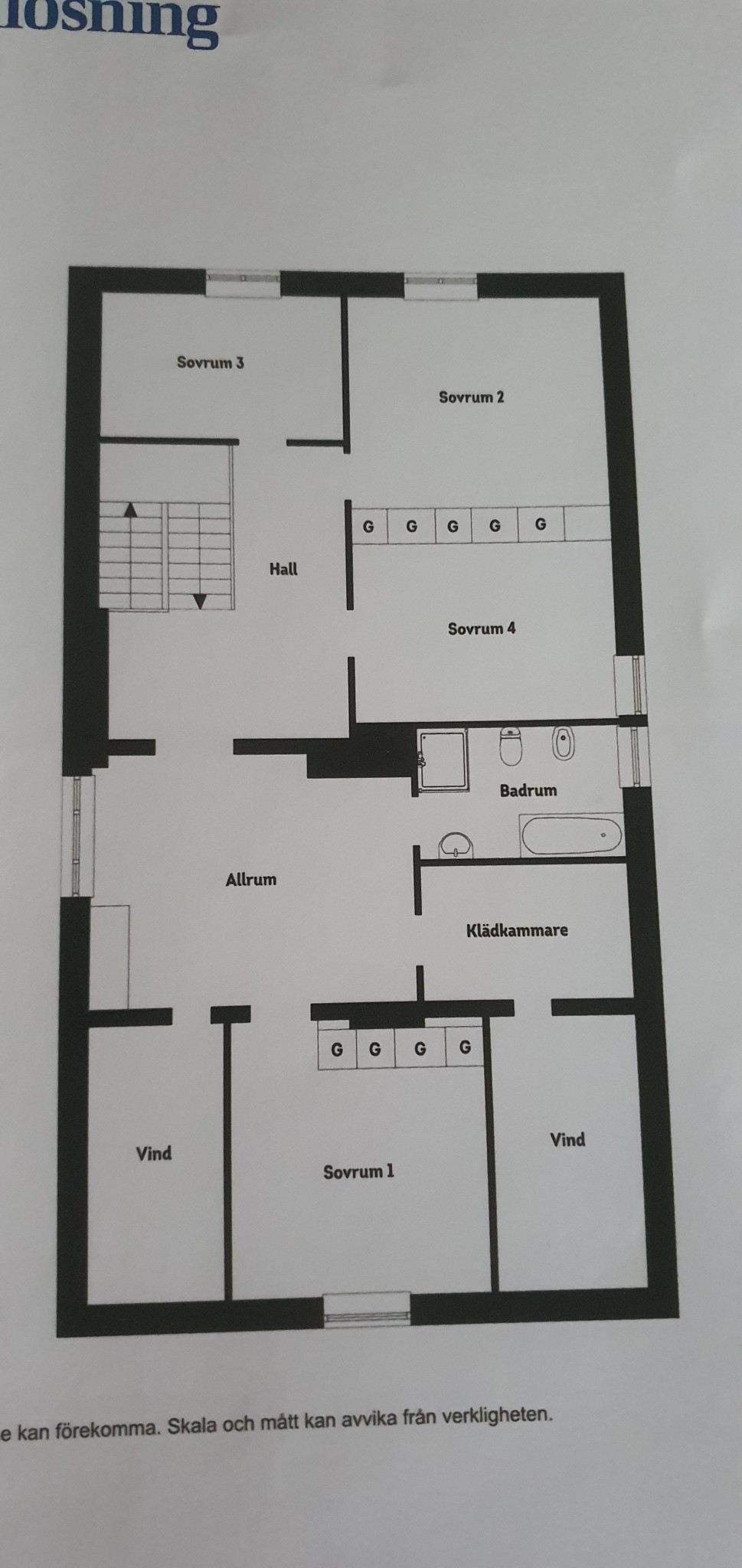

Vi har skaffat en gammal skola från 1854 som vi inom tid kommer renovera det mesta i. Nog om det nu, till frågan.
Övervåningen kommer i stort sett att bli våra barns domän med ett varsitt rum, ett allmänt utrymme/tv-rum samt ett badrum.
Badrummet kommer rivas ut helt och byggas upp igen med plats för wc, dusch, badkar (under snedtak) och handfat. Då jag och sambon tillsammans har fyra barn på varannanveckabasis så kommer det behövs lite smarta lösningar för att badrummet ska bli bra. Vi vill t.ex. att de ska ha egna krokar för morgonrockar och handdukar. Även om de är mellan 5-8 år nu så kommer de ju växa till sig och kräva mer utrymme i badrummet inom kort därför behöver de också egna platser för sina saker.
Vi inser att badrummet begränsas rejält av sina 6-7 kvm men vill fortfarande ha dusch och ett badkar då både vi och barnen önskar båda delar.
Mycket text här men har någon annan löst utrymmen i ett badrum på ett vettigt och smart sätt för att maximera det man har att jobba med. Tänker som smart hylllösningar eller liknande?
Visa gärna bilder om ni har något förslag.

Storleken gör det nog svårt, men det går inte att ge ett vettigt svar utan att få en ritning. Om badrummet är kvadratiskt eller långsmalt, var dörren ska vara, om fönster finns etc är alla faktorer som påverkar mycket.

Har tyvärr ingen ritning än men: B 220, L 310, H 217 + snedtak och fönster + dörr (6,82 kvm)
Badrummet är rektangulärt där dörren in är placerad på höger, kortsida. Mitt emot är snedtaket med badkar i dagsläget. På bredvid snedtaket sitter ett lite fönster och mitt emot det står duschkabin. Mellan dem handfat, toalett och i dagsläget en bidé.

Nja, teoretiskt går det men då vi saknar lagringsmöjligheter behöver vi rummet bredvid. Vi funderar däremot på att göra badrummet större.

Vårat är rektangulärt i dagsläget
  • Ritning som visar en planlösning för ett rektangulärt hus med fyra sovrum, hall, badrum, klädkammare och allrum.

Vi kommer ha två badrum (badkar/dusch + dusch) och totalt tre toaletter när vi 'är färdiga'

Jag skulle nog ändå göra ett till badrum bredvid det befintliga.
Förvaring brukar vara enklare att lösa än badrum.
Tonåringar verkar mest vilja låsa in sig, i alla fall den jag har i hushållet.. :geek:
Johhhan
Två badrum intill varandra är tyvärr inte så enkelt; man vill inte gärna ha tätskikt på båda sidor om en vägg. Det kräver i så fall en särskild fuktsäkerhetsprojektering av en fuktsakkunnig för att lösa på ett bra sätt.
