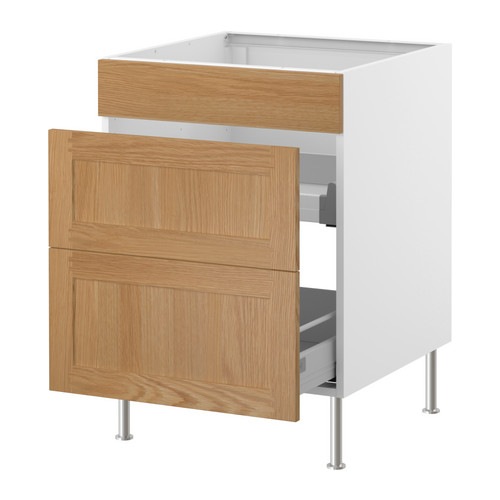

samtliga lådor är utdragbara såsom på bildexemplet ovanför... även den under diskbänken, drar ut hela kalaset så slipper man böja sig in i skåpet vid komposttillfällena..
