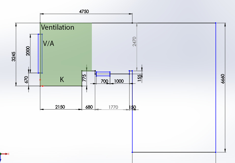

Idag har vi ett litet kök på 2,3m x 3,3m ungefär (det gröna området i bilden), och där har vi:
- stor diskbänk, med bänkdiskmaskin.
- en kyl/sval
- en tokgammal fläkt
- en gammal spis
- plastmatta
- gamla "härliga" skåp med glasluckor och grejer som låter något fruktansvärt bara man går förbi.
I anslutning till köket ligger vardagsrummet, där det idag ligger fiskbensparkett. Lite om min ritning.
- Väggen överst i bilden är till grannen.
- Övriga väggar är innerväggar och skulle i teorin gå att göra lite ingrepp i.
- Den vertikala grejen är ett fönster
- Den horisontella grejen ) 700 m är en dörr
- Den lilla kuben till vänster om dörren är murstocken.

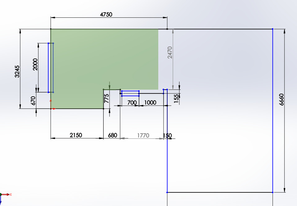

Planen är att riva ut rubbet och ersätta med nytt. Tänkte försöka säga så lite som möjligt om hur vi redan har planerat för att se vad folk kan komma fram med för förslag. Planen är att bygga ut det så att det blir någonstans runt 3-4 meter brett istället för som det är idag.
"Villkor"/önskemål i prioordning:
- någon möjlighet att skärma av köket från vardagsrummet så att "små människor" inte kan springa in och skada sig eller störa
- men ändå öppet mellan vardagsrum och kök
- kyl + frys i fullhöjd/fullbredd
- upphöjd ugn
- stor häll
- diskmaskin, eventuellt upphöjd
(- kraftig men tyst fläkt)
- inbyggd mikro
