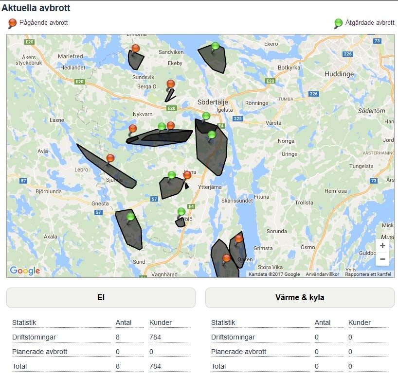

Förra onsdagen såg det ut så här när man tittade på Telges hemsida. Det var mitt hittills längsta strömavbrott. Det var strömlöst när jag kom hem från jobbet och var fortfarande strömlöst när jag åkte till jobbet nästa dag. Även om detta var extremt så är det ett par strömavbrott varje år. Då är elverk en besvärande bullrig men högst användbar lösning. Jag brukar normalt klara mig med ett bilbatteri och en växelriktare för att kunna driva belysning, dator och köksfläkt under tiden strömmen är borta. Det är mycket tystare. Jag ställde ett par kannor snö i kylskåpet och eldade i rörspisen.
