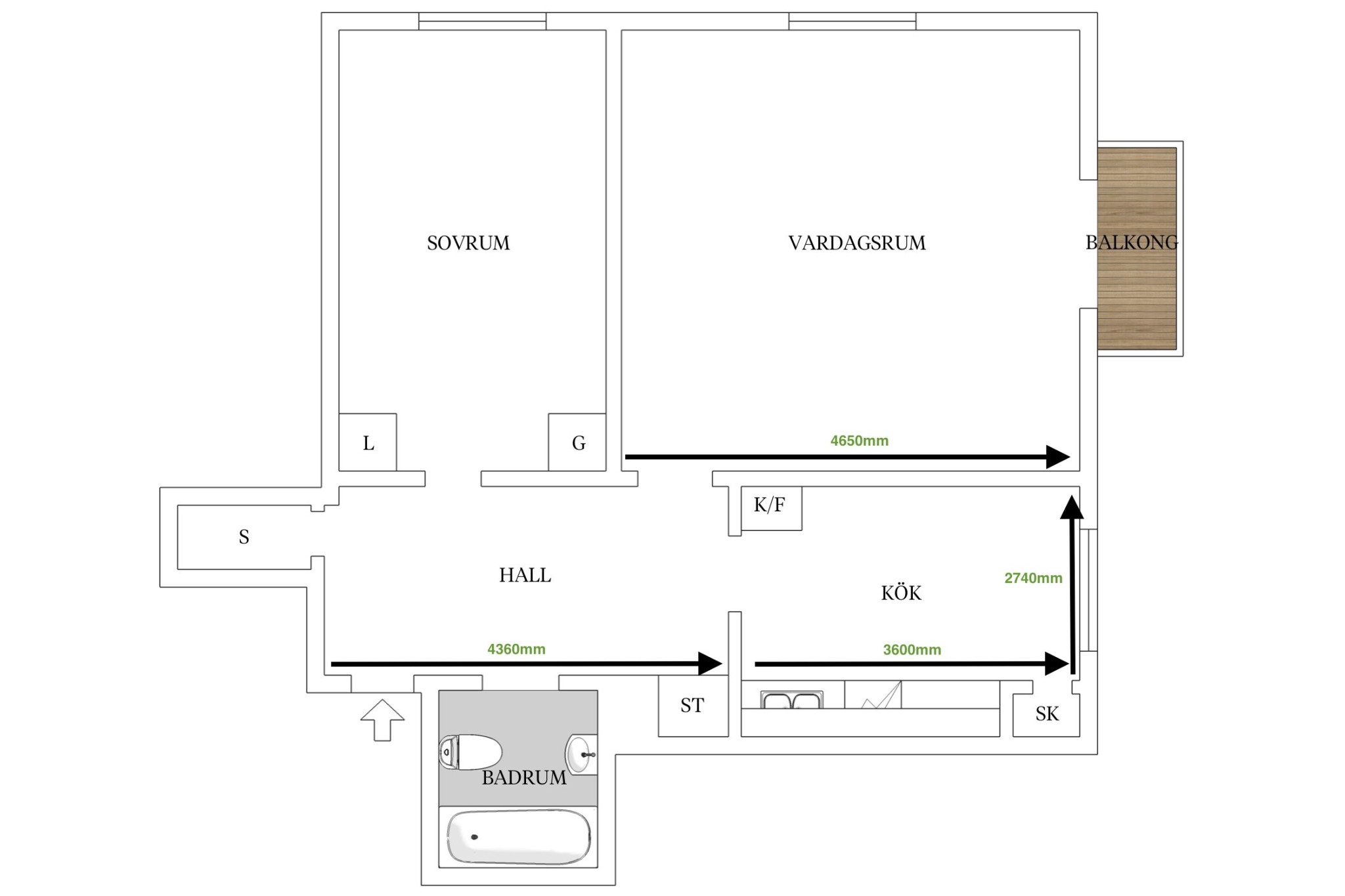

Vi har köpt en 2:a på 60 kvm där hallen känns något överdimensionerad (landshövdingehus) och vi har därför lurat lite på om man på ett rationellt och förhoppningsvis inte värdeminskande sätt skapa ett tredje rum.
Spontant har tankarna gått åt att sätta upp en vägg i köket ca 2,5 m från nuvarande köksfönster och ta ner resten av väggen mot vardagsrummet och på något vänster få in ett effektivt L-kök av något slag.
Vad tror ni? Tar tacksamt emot synpunkter och förbättringar.
  • Ritning av en lägenhet med sovrum, vardagsrum, kök, badrum och balkong, med mått för omplanering.
BirgitS
Vad ska det nya rummet användas till?
6 kvm är väldigt litet.
Vad som är värdeminskande/-höjande brukar mäklare kunna svara på.
Vad skulle det bli för avstånd från badrumsdörren till den nya väggen och hur lång blir nya väggen, dvs. vad blir det för mått på köket?
Ni behöver lov från föreningen för att riva väggar och flyta kök, samt eventuellt behöva bygglov/-anmälan för att flytta ett kök.
Det går att utnyttja väggen mellan badrummet och köket till förvaring och/eller kontor bakom skjutdörrar.
