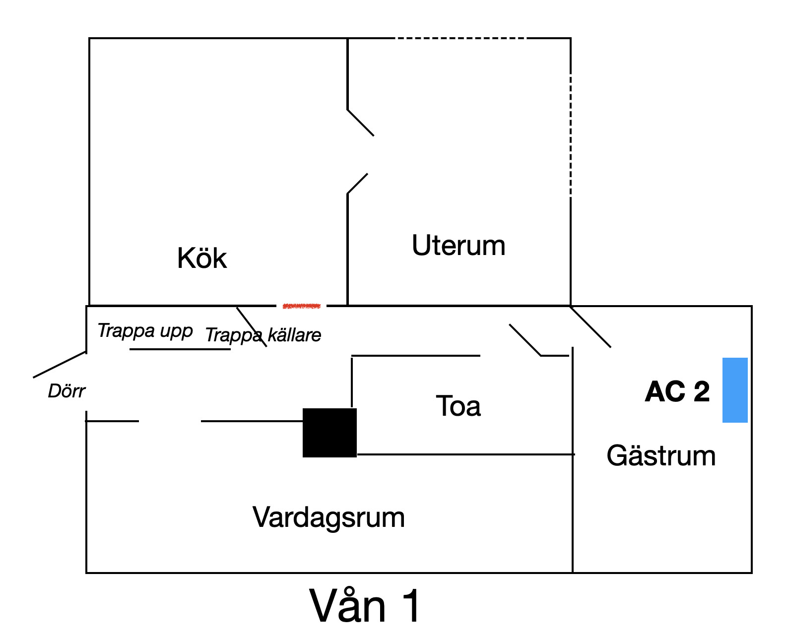

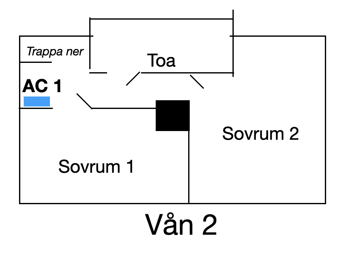

Tittar på att installera en eller flera AC i hemmet. Det är ett lite ombyggt 1,5 plans hus därav lite svårt med planlösningen.
Planen är at kyla allt förutom kök/uterum som är tillbyggnad. Dessa har stora fönster i söderläge och vi har ofta dörrar öppna under sommaren så en AC kommer inte må så bra där ändå. Vi stänger av köket med ett draperi idag vilket fungerar rätt bra för att stänga in värmen där.
Ungefärliga kvadratmeter på plan 1 är 48 m2 + 15 m2 gästrum (detta rummet har 3,5m takhöjd), detta är dock medräknat toalett samt väggar, så då kommer det kanske närmare 45.
Plan 2 cirka 48, dock snedtak så det blir lite mindre.
Så sammanlagt blir det runt 80 m2 som ska kylas med normal takhöjd.
Tänker man då cirka 70W per kvadratmeter så blir det 5,6 kW.
Placering av AC på ovanvåningen är svårast på grund av snedtak. Enda rimliga stället är hallen men det är också nära trappan, så förhoppningen är att se till att fläkten blåser bort från trappan.
Nedanvåningen är antagligen endast gästrummet rimligt, men frågan är hur bra det sprider sig.
Firman gav en offert på 3,5 kW Daikin, vilket gick på runt 18k. En 7 kW gick på närmare 36k så det verkar ju bättre att ha två stycken istället för en, för att få bättre spridning.
1. Verkar det som rimliga placeringar?
2. Kommer jag lyckas sprida kyla på ovanvåningen eller kommer allt falla ner i trappan?
3. Låter det som 2 stycken 3,5 kW räcker eller borde man satsa på mer effekt?
4. Nåt mer jag bör tänka på?
  • Planskiss av ett hus våning 2 med sovrum 1 och 2, trappa, toalett och AC placerad nära trappan i hallen.
  • Planritning av våning 1 med kök, uterum, vardagsrum, toalett och gästrum. AC-enhet markerad i gästrummet.
