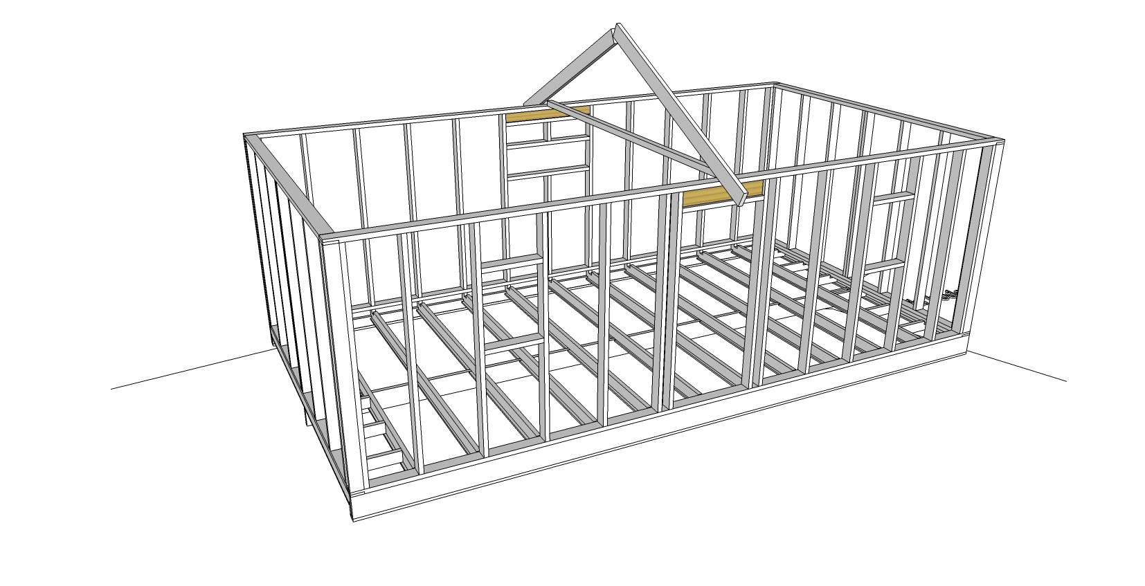

Håller på med designen av mitt förråd och undrar om det är några problem att sätta en takstol ovanför dörr- och fönsteröppningar som på bilden nedan?
Behövs det någon extra avväxling eller annan förstärkning?
(Bry er inte om takstolens utseende i bilden, den är inte färdigritad ännu...)
Du bör fälla in ett stående hammarband alternativt en avväxling som för ner krafterna.
Annars får du ställa takstolen ovan de stående reglarna
Instämmer. Fäll in ett stående hammarband längs hela sidan så får du två vinster.
Dels blir din konstruktion stadigare och sen behöver du inte bry dig om var takstolarna hamnar.

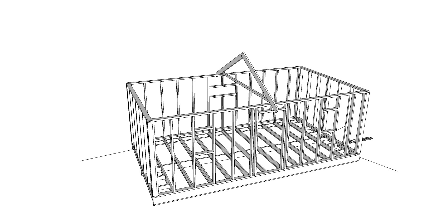

Menar du så här?
(markerade med färg)
Edit: aha, längs hela hammarbandet alltså?
Mikael Palm
Ja fast hela vägen eller i vart fall över flera stående reglar
Tillägg till Hantverkarns utmärkta förklaring:
Om man vill snåla och undvika den vertikala förstyvningen av hammarbandet,
så kan man flytta fönster och dörrar så de inte sitter under en takstol.
På ett garage eller annat uthus bör det inte vara omöjligt att jämka lite på placeringen av öppningarna.
Fast jag tror det är vanligast att man "slänger upp" en 45x195 (som jag har i mitt garage),
så slipper man kompromissa. Det kostar inte så många kronor.
hahalj skrev:
Menar du så här?
Japp, hela vägen på långsidorna. På kortsidorna behövs det ej.

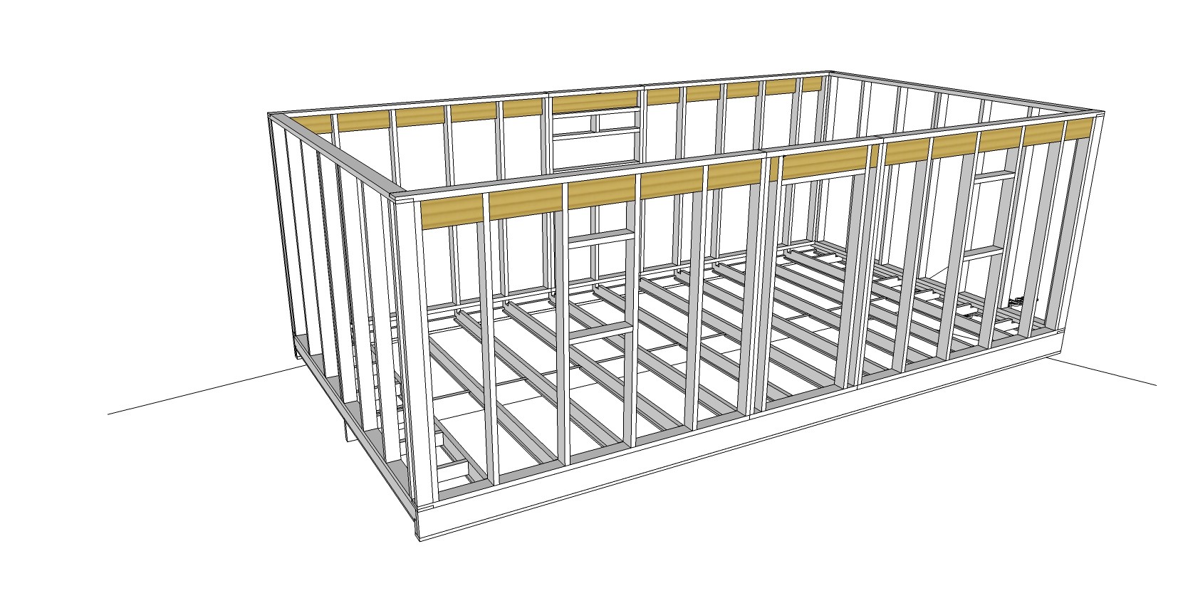

Då ska vi se, har lagt in ett stående hammarband, en 45x195:a, under det övre liggande hammarbandet. Det behövs väl ingen kortling under denna mellan de stående väggreglarna?
Jag satte den längst ut så det får plats isolering på insidan, det är väl rätt tänkt?
(Har också delat långväggarna i tre sektioner efter diskussionen i denna tråd.)
Ser kanonbra ut!
