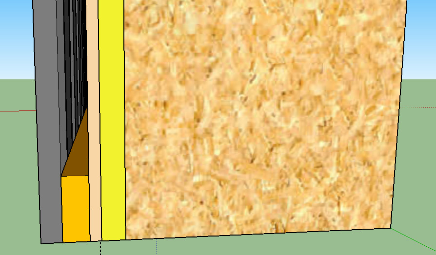

Jag håller på att planera inför bygget av ett lösvirkeshus. Husets yttermått och ytterväggens uppbyggnad är färdigt. Nästa steg är att bestämma stommen och grundens exakta mått.
Bilden nedan visar ytterväggen, från stomme och utåt. Sett utifrån:
  • 22 mm spontad stående panel
  • 28 mm spikläkt
  • 12 mm luftläk
  • 25 mm fasadskiva av träfiber
  • 300 mm lättbalk
Nu funderar jag på hur många mm jag bör ha mellan ytterpanelen och ytterkant grund (platta), d.v.s. hur jag ska placera syllen på på plattan? Behöver man beakta att syllens ytterkant inte ska hamna på kantelementens frigolitskikt?
Tack på förhand!
Sektionsdiagram av en yttervägg för lösvirkeshus med panel, spikläkt, luftspalt och isolerad lättbalk.
  • Illustration av en byggd ytterväggs uppbyggnad med målade lager från panel till lättbalk.
  • Sektionsvy av en husvägg med flera lager, inklusive panel, läkt, isolering och fasadskiva.
Generellt skall väl plattan/kanbalken ligga med ytterkanten i liv med stommens ytterkant.
Dvs, där är väl en syll underst på stommen, och den skall då ligga vid ytterkant platta.

Blir inte det väl mycket avstånd mellan panel och platta, 28+12÷25 mm om jag förstår dig rätt?
Anledningen till träfiberskivan är att isolera in stommen en aning. Är tydligen viktigt enligt vissa förståsigpåare, när stommen är ordentligt isolerad.

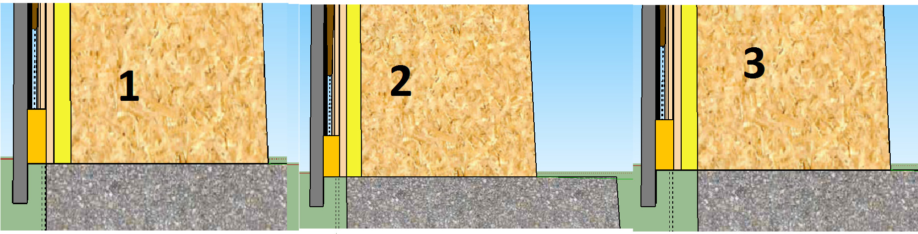

Blev väldigt många av samma bild i första inlägget. Här kommer tre förslag på placering av syll.
Tolkar tidigare var som alternativ 3. Själv var jag mer inne på 1. Då med ett underbleck mellan regelstomme och fasadskiva.
Tänker jag fel?

2:an säger jag. Så träfiberskivan livar med utsida grund. Så är min vägg med liknande uppbyggnad. Syllisoleringen livar också med plattans kant

Jag säger också alternativ 2, så att vatten inte bara från ytterpanelen utan även från den vertikala luftspalten hamnar utanför grundens ytterkant. Valet av en träfiberskiva utanför cellulosaisoleringen är utmärkt, mycket bättre än en klimatskiva av mineralull.

Angående vatten bakom panelen så tänker jag mig ett underbleck, fäst bakom skivan, som går mer än bit utanför grunden.
För mig känns träfiber som ett bättre alternativ, vilket får styra. Tycker vi lämnar ämnet för att undvika att tråden spårar ur.
