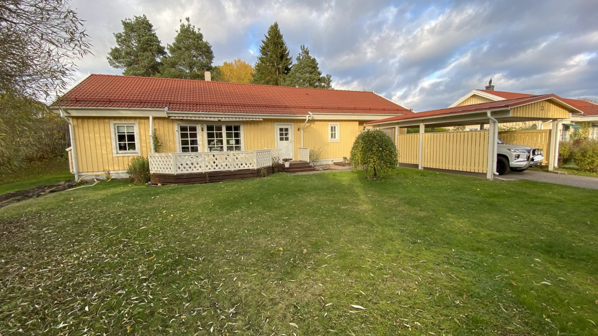

Har tänkt att montera belysning i takfoten på framsidan av huset. Skulle behöva lite hjälp hur man ska placera lamporna och hur många så det ser bra ut.
spontant känns det som man ska centrera lamporna över fasaden och undvika ha lampor över fönstren. Lamporna kommer då hamna på olika avstånd mellan varandra.
Eller ser det bättre ut att hålla jämnt avstånd mellan alla?

Det som är viktigt är att det är en helbelysning . inga mörka partier , det ser för Hj-T ut . En helt upplyst fasad om man ska ha det är en doft ljusbild på denna. För min personliga del ger ett intryck av belysning runt/eller delvis ett makabert intryck , någon enstaka vid entre är OK . i övrigt inga kommentarer till det .Men vad ser du själv , det är inget tivoli som du vill ha. dela upp belysning för entre och övrigt för fest så blir det bra. Ingen anledning att ha allt lyse på när det är mörkt ute. Fundera på funktionen.
Tycker det ser fint ut att belysa fasaden och framhäva huset. Så min tanke är att sätta spottar hela vägen.J jonaserik skrev:Det som är viktigt är att det är en helbelysning . inga mörka partier , det ser för Hj-T ut . En helt upplyst fasad om man ska ha det är en doft ljusbild på denna. För min personliga del ger ett intryck av belysning runt/eller delvis ett makabert intryck , någon enstaka vid entre är OK . i övrigt inga kommentarer till det .Men vad ser du själv , det är inget tivoli som du vill ha. dela upp belysning för entre och övrigt för fest så blir det bra. Ingen anledning att ha allt lyse på när det är mörkt ute. Fundera på funktionen.
Vi satte LED-list längs med hela takfoten istället för spottar, för att få en bra homogen ljusbild. Väldigt nöjd med resultatet. Ska se om jag kan ta en bild och dela. Jag är likt jonaserik inte så förtjust i när det blir punktbelysning på olika platser längs med fasaden.

Jag sitter också med planerna om att belysa fasaden, tänker det kommer att se mycket mysigt ut Men istället för att installera spottar i takfoten har jag tänkt att installera dem nere i marken, så att de lyser uppåt. Tror det bliver lättare att draga el, och sen inte so jobbigt at flytta på ljuskällorna, sätta in extra etc. om man inte är nöjd med resultatet.
Ska man ha lyse på en fasad ska det vara en dov heltäckande ljuskägla, det går aldrig att få med enstaka armaturer i takfoten.
Det blir heller inte bra med armaturer i mark nedanför . båda ger ljuskäglor med svarta ränder mellan som ser för J-GT ut. Till sist tänk efter , det är inget skyltbelysning som ska framhäva med kraft hur huset ser ut. En soft belysning framhäver husets karaktär i des former. samt att lyset på utsidan är nog inte till för att läsa i minsta bibeln.

Bidrar med en avvikande åsikt: jag tycker att det är mycket finare när bara delar av fasaden är upplyst, än hela densamma. Det beror givetvis på fasadens utformning och vad man är ute efter, men betänk hur man belyser ett rum...normalt sett har man inte allt belyst, utan man har lampor utplacerade för att ge ett levande och trivsamt uttryck. (Sen kan man ha "städbelysning" som är heltäckande och kraftig för att se bra, men knappast när man har en mysig middag med sin käraste.)
Vi har skaffat armaturer som ska sitta under takfoten och lysa rakt ned mot tegelfasaden. Rödtegel i släpljus är enligt mig mycket vackert! Ljusfälten kommer inte hamna symmetriskt över fasadens längd, på grund av fönstrens placering, utan bara belysa de delar av fasaden som inte har fönster. Huset är ju inte symmetriskt och ska inte heller belysningen vara det enligt min mening. Självklart ska dock armaturerna centreras över de fält de ska belysa.

Det är ju din personliga åsikt, jag tycker själv att det ska vara kontraster på fasaden och därför snyggare med spottar. Det ska vi installera på vårt hus nu till veckan, vi ska sätta det mellan fönstren så det lyser upp fasadenJ jonaserik skrev:Ska man ha lyse på en fasad ska det vara en dov heltäckande ljuskägla, det går aldrig att få med enstaka armaturer i takfoten.
Vi har kollat på många andra hus och fördrar att det blir kontraster och vi tycker att man nog ska försöka undvika att ha lampor över fönster, speciellt om takfoten är precis ovanför fönstret som det blir på ett enplanshus. Se några bilder från hemnet och google:

Så här ser det ut hos oss, med LED-list längs med hela takfoten. Likt det som delades ovan här. Jag kompletterade med en lampa vid dörren för att markera ingången lite.
(inte världens bästa bilder, men ändå)
