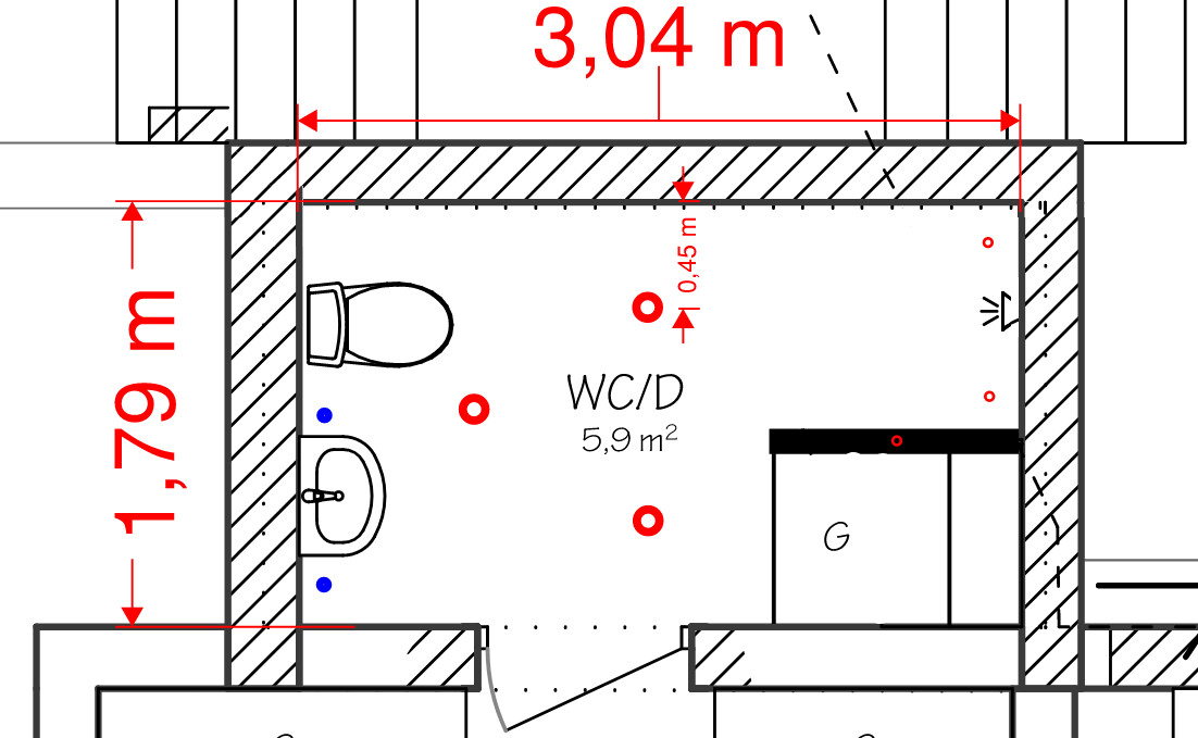

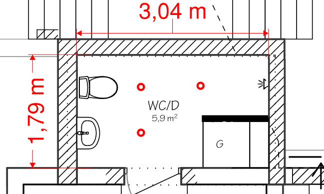

Hur ska jag tänka kring placering av spotlights i det här badrummet?
Det är bara drygt 2 meter i takhöjd. Det blir takdusch så jag vill inte ha en spotlight direkt ovan den
Sedan kommer jag ha belysning ovan handfat och i duschen (nisch i vägg).
HAr tidigare kört Hide a lite comfort g4 tune som jag varit nöjd med.
Några tips?

Antalet är rimligt eftersom Hide-a-lite anser att det blir bra med 1 spott (t.ex. Comfort G4 Quick) per 1,5 kvm i badrum i sin ljusguide, som finns här. https://www.hidealite.com/sv-se/inspiration/ljussattning/snabbguider
Där finns även tips på lite roligare ljussättning än att bara fördela ut spottarna i taket.
Inne i duschen är det nog rätt många som sätter en eller två minispott, typ en sån man har i nischen, längs ena väggen för att inte bara få belysning bakifrån, utan i stället lite belysning på kroppen/blandaren.
Med den placeringen blir det inte så bra ljus på höger sida av toaletten när man ska städa där.
