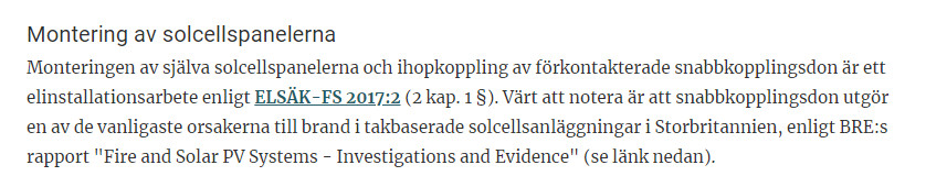

Nej, det är inte korrekt. Även montaget av solcellspanelerna är ett elinstallationsarbete som ska utföras av ett elinstallationsföretag. Länk: https://www.elsakerhetsverket.se/yr...anlaggningar/installera-solceller-vad-galler/F Finndjävel skrev:Sluta skriv dynga.
"Det är straffbart att utföra elinstallationsarbete utan att vara auktoriserad för arbetet eller utan att omfattas av ett elinstallationsföretags egenkontrollprogram." Från elsäkerhetsverkets sida.
Man kan smälla upp vad man vill så länge som elfirman som kopplar upp det till nätet går igenom installationen och godkänner den. Det brukar inte vara nått problem för seriösa elektriker att godkänna en solcellsanläggning som är uppsatt av privatperson. Men det vet inte du eftersom du inte är seriös.
F Fredrik Sjödin skrev:
Men det borde räcka att personen som utför monteringen nämns i egenkontrollprogrammet och vilka moment denne ska utföra.F Fredrik Sjödin skrev:
Att men har kompetensen att koppla ihop en snabbkontakt kan elektrikern kontrollera att man kan med en 5-minuters kurs.
”Ett elinstallationsföretag kan låna eller hyra in personal från andra företag, exempelvis snickare eller takläggare, för vissa elarbeten. Det kan till exempel handla om ihopkoppling av solpaneler. Om detta sker ska även den personalen ingå i företagets egenkontrollprogram, annars räknas arbetet som olagligt elinstallationsarbete. Elinstallationsföretaget måste också säkerställa att alla som utför elinstallationsarbete har rätt kompetens för uppgiften. Även detta ska finnas dokumenterat i egenkontrollprogrammet.”

Ja, det stämmer. Personen som utför arbetena måste finnas noterade i företagets egenkontrollprogram, ha rätt och tillräcklig kompetens, känna till företagets rutiner, kunna utföra erforderliga kontroller etc.Peter2400 skrev:

Men varför håller du på och länkar till sånt som rör företag hela tiden? Det står ju svart på vitt att förskrifterna gäller specifikt för yrkespersoner. Ligger det ekonomiska intressen bakom när du försöker vilseleda privatpersoner att det måste lägga ut monteringen på entreprenad? Det här är ett forum för konsumenter.
