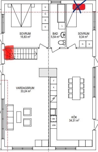

Vet såklart att detta varit uppe i många trådar men skulle verkligen uppskatta era tankar kring placering av luftvärmepump enligt bilden. Den röda raktangeln är tänkt placering. Vet att det absolut inte är en optimal placering men tror ni det skulle fungera någorlunda bra?
Av estetiska och praktiska skäl gällande utedelen är detta nog den enda placeringen jag kan tänka mig för att kyla och värma övervåningen på vårat sutteränghus. Dörren till rummet där den är placerad är öppen 99% av tiden då det är ett gästrum/kontor.
Är medveten om att det inte är toppen att sätta den i det lilla rummet. Men kommer det fungera och ge hyfsad effekt?J Josth skrev:
Planlösningen är direkt dålig för en LLVP då det avskärmar i stort sett överallt med de längsgående väggarna - om man skulle fundera så är det 2 LLVP eller en dual med 2 innerdelar (i stort sett samma pengar så hellre två) satta i vardagsrummet och köket. - problemet kvarstår att blåsa in i sovrummen då det är väldigt vanskligt att få någon vidare cirkulation genom att blåsa genom ett dörrhål, särskilt på avstånd utan blir mer som att försöka blåsa in luft i hålet på en läskflaska...

jag tror man får planera för att täcka upp de stora rummen och sovrummen får toppas med värme med elelement vid behov, en del vill ha rätt kallt i sovrum - andra frusna som jag vill ha varmt...

Det blir typ 25 grader i det lilla sovrummet och 20 i köket och vardagsrummet och 15 i stora sovrummet. Tror inte du vill ha det så. Bättre att placera i antingen köket eller vardagsrummet. Går det att dra längre sträcka mellan inne och utedel?
Hej, Håller helt med xxargs. Ditt förslag kommer inte att fungera. Håller själv på med ett liknande problem där jag skall försöka värma upp en yta på endast 50 kvm och där jag har ungefär samma önskemål som med placering och estetik. Har pratat med flera personer om detta och har simulerat med vanliga fläktar för att se hur luften sprider sig. Vi pratar ju här om endast om konvektionsvärme och ingen eller minimal värmestrålning.X xxargs skrev:Planlösningen är direkt dålig för en LLVP då det avskärmar i stort sett överallt med de längsgående väggarna - om man skulle fundera så är det 2 LLVP eller en dual med 2 innerdelar (i stort sett samma pengar så hellre två) satta i vardagsrummet och köket. - problemet kvarstår att blåsa in i sovrummen då det är väldigt vanskligt att få någon vidare cirkulation genom att blåsa genom ett dörrhål, särskilt på avstånd utan blir mer som att försöka blåsa in luft i hålet på en läskflaska...

Resultatet för min del är att jag måste acceptera stöd från fläktar och i vissa rum av underhållsvärme.
Till detta kommer att jag bör installera en LLVP med större kapacitet än nödvändigt. Då pratar jag om en yta som är avsevärt mindre än din.
Mitt förslag är att du diskuterar din situation med någon som verkligen förstår värmespridning och har erfarenhet från LLVP Och deras funktionalitet.

Sätt INTE innedelen i sovrummet !!!!J Jarome skrev:Vet såklart att detta varit uppe i många trådar men skulle verkligen uppskatta era tankar kring placering av luftvärmepump enligt bilden. Den röda raktangeln är tänkt placering. Vet att det absolut inte är en optimal placering men tror ni det skulle fungera någorlunda bra?
Du blir galen på ljudet även om det är ganska lågt. Finns normalt olika varvtal att välja på. Har du bara EN innedel får du ta nackdelarna me bara en innedel.
Har du flera rum ska du nog ha vanlig radiator i sovrum.
Får tacka alla som svarat i den här tråden. Lyssnade på er och bytta placering enligt bilden. Hamnade ovanför trappen vilket blev mycket bra, ok estetiskt och optimalt utofrån funktion. Blev lite rördragning på fasaden som jag helst hade sluppit men löste det genom att anlita en plåtsklagare som klädde in rören istället för de, i mitt tycke, väldigt fula kabelskydden i plast. Ser fram emot en sommar med AC!

Använder man vp främst för värme ska
innedelen sitta så lågt som möjligt.
( Så är det exvis med en radiator som tänkt att värma ett hus. Värmen stiger upp å " drar med sig lite "kallt golv". Borde i ditt fallt kanske sitta hallväggen centralt.
Du skulle säkert inte sätta en radiator högt upp över ytterdörr. !
Det är oftast en val man ändå gör.
E oftast lite opraktiskt plats å sätta innedelen vid golv !!!
( Finns dock vp i den varianten ).
De e lite kunskap om Termodynamik som gör att jag ger dess råd.
