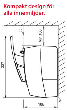

Det är snarare Fujitsu 14LTCN som ska ses som en "ersättare" till Nocria effektmässigt.
LECAN modellerna är lite klenare, LECAN är en ny modell så det finns nog inte så mycket synpunkter om denna då dessa än så länge bara har snurrat i varmt väder.
Fujitsu brukar man mata till innerdelen men tex Mitsubishi och Panasonic matas som regel till utedelen så det skiljer mellan märken och modeller.
Spelar inte så stor roll förutom att man kanske får dra kabel ett par meter extra

Sen en annan fundering; inkoppling elektriskt så tolkar jag det som vanligast att utedelen kopplas in och innedelen får sin matning via utedelen. Är det korrekt (t.ex. för LECAN)?
Vad jag förstår kan man göra vilket som.
I min värld känns det bättre att ha inkopplingen med strömbrytare inomhus.
Där ingen utanför kan slå till eller från elen.

Ingen bra ide att låta luckan gå upp i taket.
Lite kan du knapra men troligen inte tillräckligt gissar jag.
Kanske 12LECAN är ett alternativ för dig om du tänkt dig Fujitsu
Kan du inte be din tilltänkta leverantör komma och kolla på plats då det kanske finns bra alternativa placeringar som du inte tänkt på.
