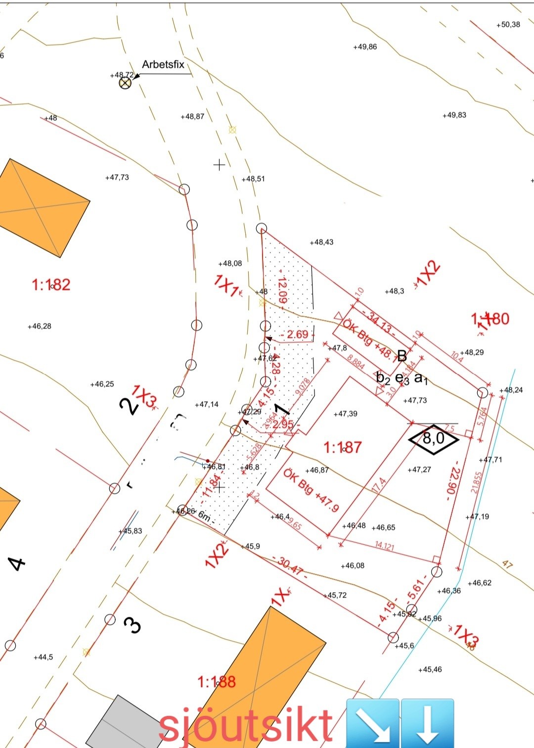

Hej! Vi håller på med placering av hus + garage på vår 1000 kvm stora tomt. Har ni några synpunkter på denna placering av hus + garage? Det är 1 meter från tomtgräns till garage och 3 meter mellan garage och hus. Hur ser placeringen ut på tomten? Vilken vinkel ska vi ställa huset? Är det konstigt att husets långsida inte går i linje med tomtgränsen samt i linje med hur grannen placerat sitt hus? Vi vill utnyttja främst baksidan av tomten då söder är mot baksidan. OBS! Lägg även märke till två gatulyktstolpar som står precis framför tomten i tomtgräns som försvårar placeringen av hus + garage.

Det blir ju inte mycket tomt i söder och väster där de flesta har som mest nytta av den eftersom det är där solen lyser mest när man är hemma och ledig.
Kommer inte grannens hus skymma sjöutsikten mycket när huset är så långt väster ut?
Jag hade övervägt att byta plats på hus och garage, och då placera huset längre norrut på tomten för att få mer yta i söder och dels få bättre siktlinje mot utsikten.
Måste garaget ligga med kortsidan mot prickmarken? Eller kan man tänka sig en ”gårdsplan” framför huset som tillåter att garaget ligger längs med prickmarken? Då får ni mer plats i söderläge.
