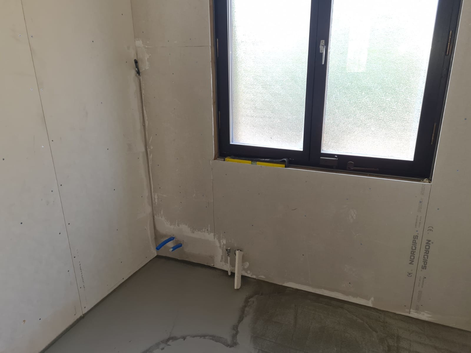

Hej, jag har köpt en handdukstork med kombinerad drift (El och vatten). Torken avsedd för fast installation, enligt instruktion klassad IP44 och det står att den är ok att installera i "område 1". Entreprenören som ska utföra arbetet är tveksam (han har inte alltid haft rätt förut heller) och föreslår enbart vattendrift vilket ger kall och fuktig handduk halva året.

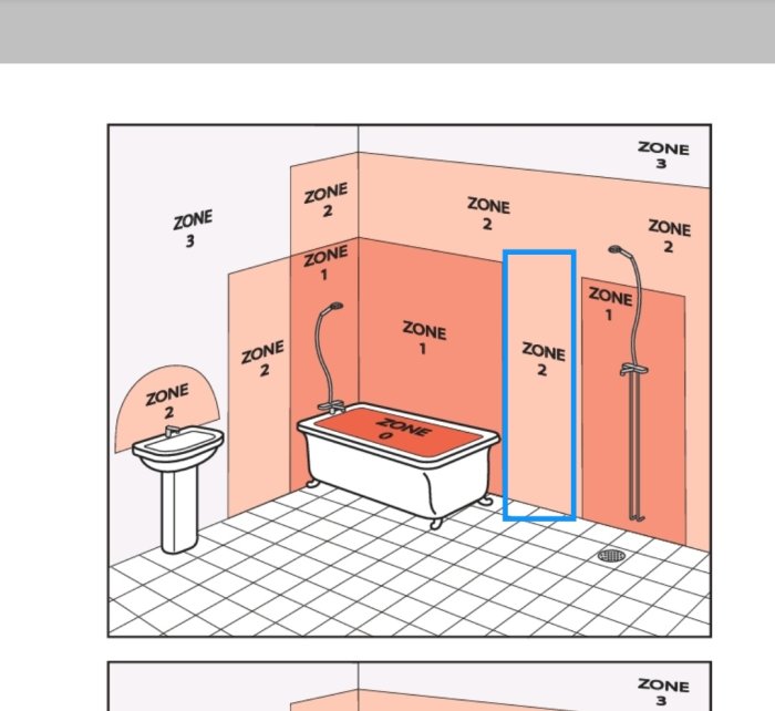

Nu till frågan, jag vill installera handdukstorken precis intill foten av badkaret, utanför en vikbar duschvägg. Torken kommer att komma 10 cm från badkarskant, men elanslutningen på andra sidan ca 60 cm ifrån kanten.
Är det ok eller har jag tolkat något fel? Montering motsvarande den blåa rektangel som jag har ritat in, men hos mig finns det ingen dusch utan det kommer yttervägg och fönster där.
Handdukstorken är en Rosendal, det finns jordfelsbrytare.
Tacksam för alla svar! Vill hinna få det utrett innan de sätter upp tätskiktet.

Bilden är inte helt korrekt men här hittar ni det korrekta. [länk]

Din bild på områdena är gammal och felaktig, det är vad elmont menar.
Det är tillåtet med en fast ansluten handdukstork i område 1. Här kommer den att hamna i område 2 om jag förstår din beskrivning rätt, och dessutom skyddas av en duschvägg som kanske förhindrar att man når handdukstorken? Det underlättar bedömningen.

Tack för svar! Jag ser att det blev lite rörigt, men jag tror att du har förstått tanken rätt. Det finns ett badkar längs med väggen till vänster i min riktiga bild, kommer att sluta med en vikbar (alternativt fast duschvägg, går också att ordna) på kortsidan som vätter mot fönstret i bild. Blockerar då access till handdukstorken när man står i badkaret.
