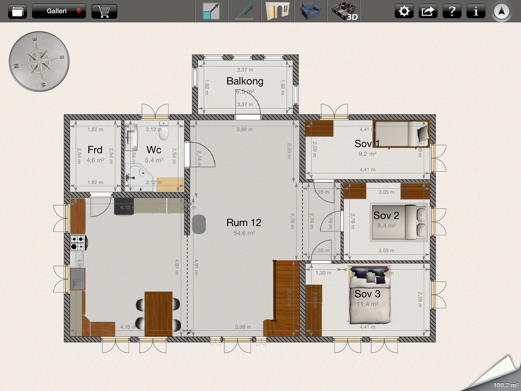

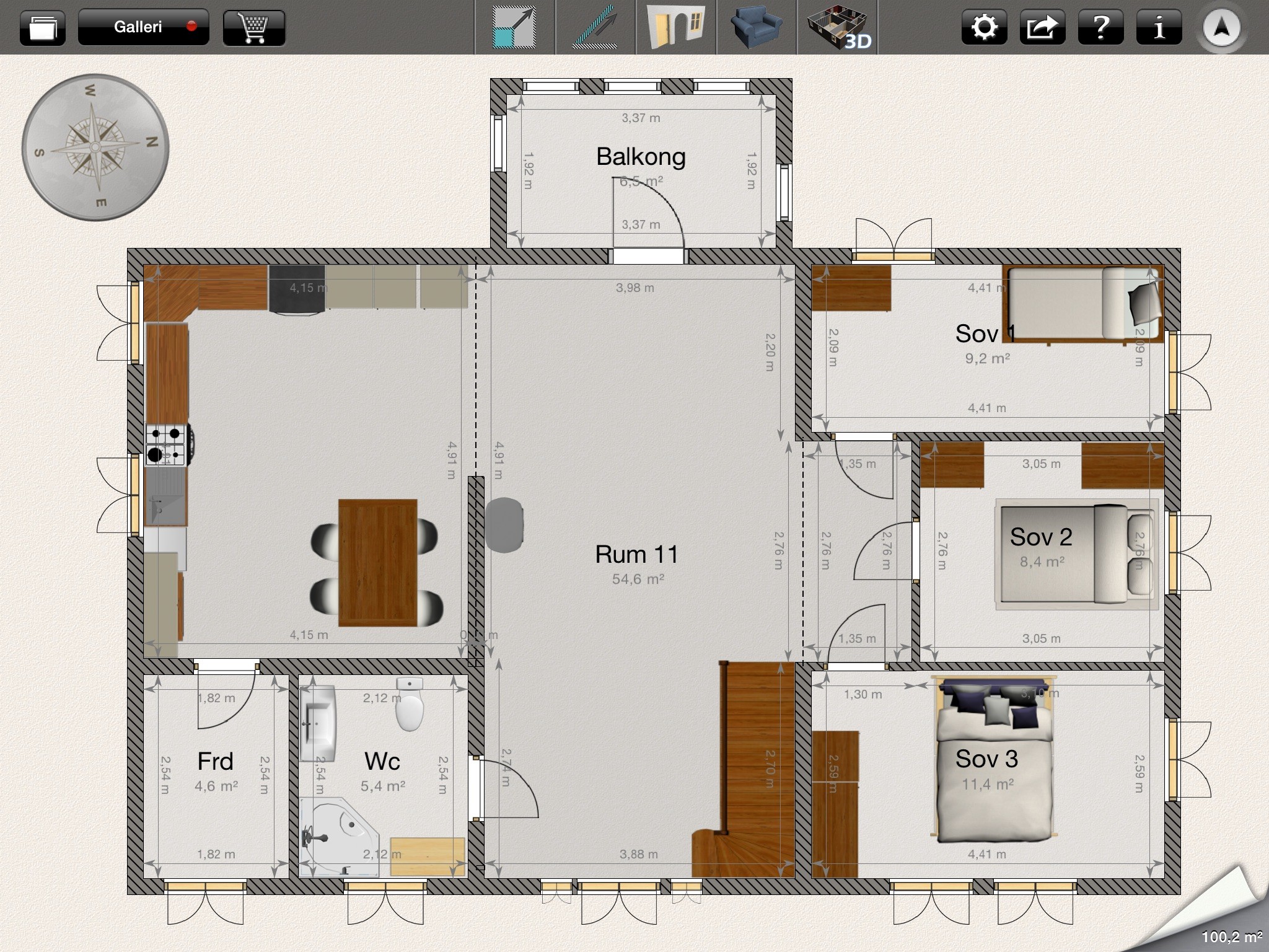

Vi blir inte kloka om vi ska lägga förråd och wc vid balkongen eller inte...
Detta är våning två på ett omgjort lärkö för st anna.
Den övriga planlösingen med tre sovrum i Norrläge är spikat. Pga solen.
Kaminen kan inte flyttad så mkt heller pga rökröret som kommer från undervåningen.
Fönstersättningen är inte klar.
Hur skulle du placera förråd och wc?
Har du andra ideer och synpunkter så bring it on!
Med vänlig hälsning, stolsben

Om vi utgår från att köket hamnar som bild 1, går det att använda utrymmet direkt till vänster om trappan, bygga vägg tex? Jag anar att det du kallar förråd skall vara för kläder m.m och inte tillhöra själva köket?
Nu hänger jag inte med riktigt. Ska ni ha köket på övervåningen? Hur får ni till det med tillgängligghetskraven?
Hur ska rummet i mitten användas? Det känns som att det kan bli ganska svårmöblerat...
Förlåt att jag inte hjälper till i frågan men jag blev så fundersam bara...
