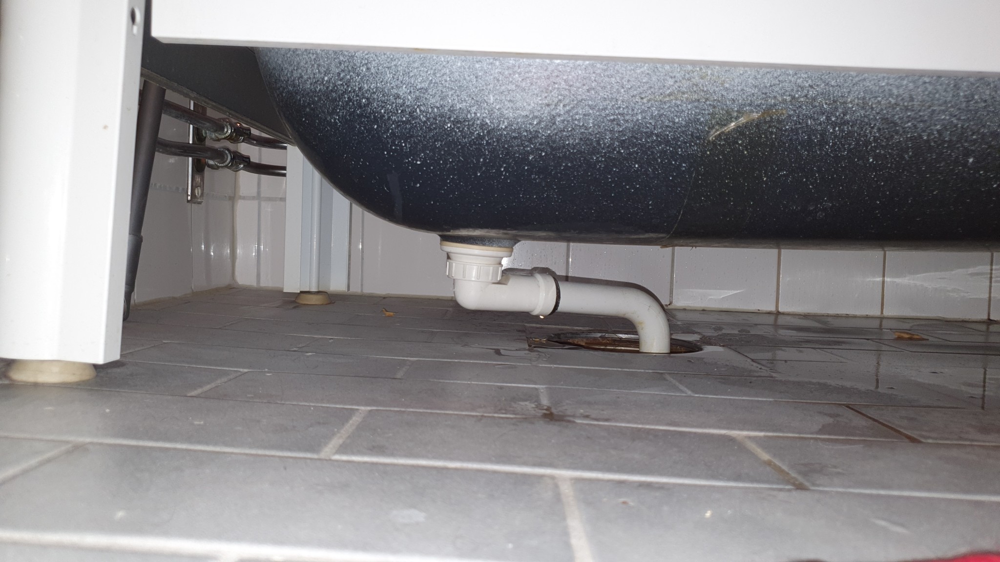

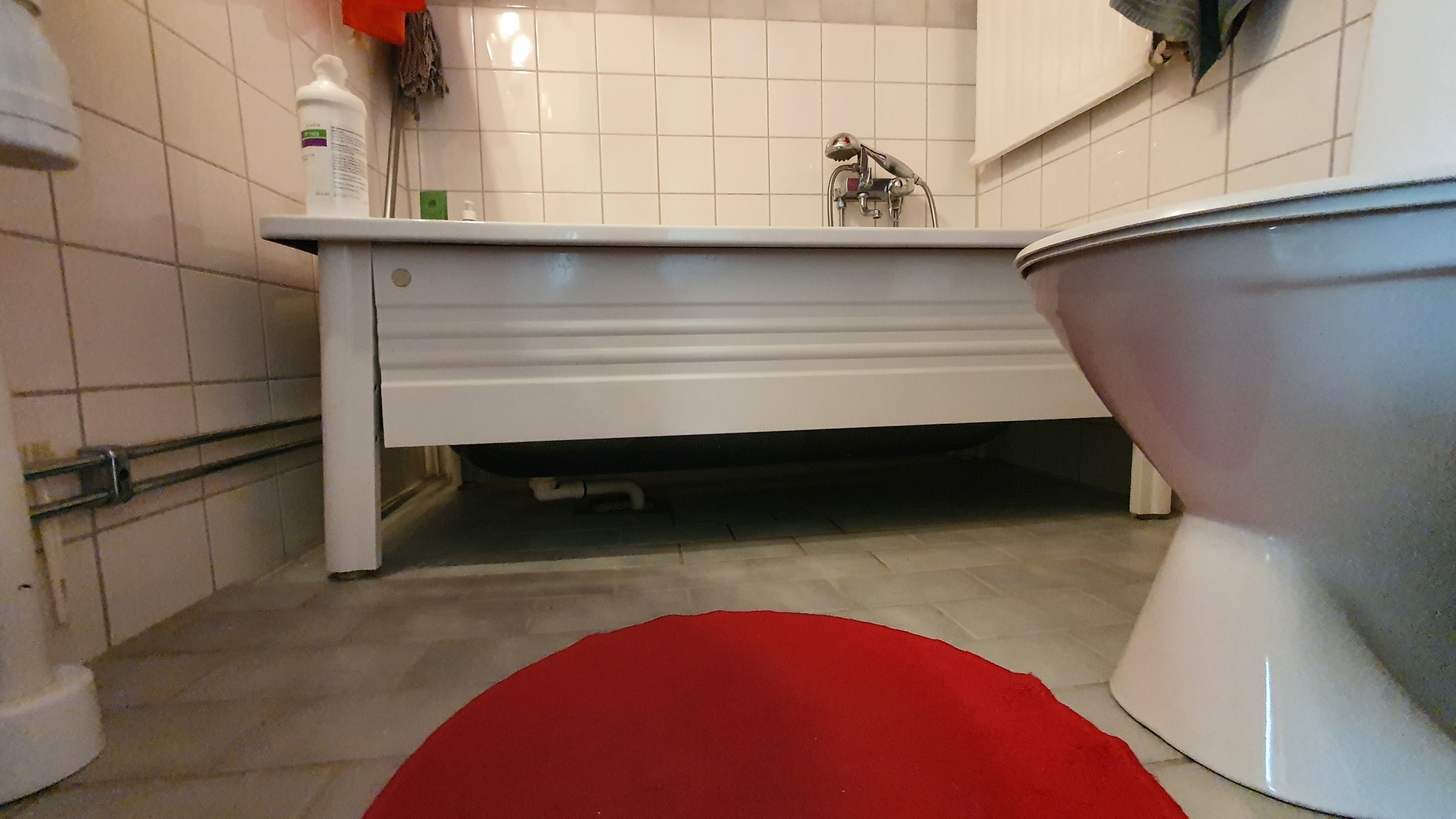

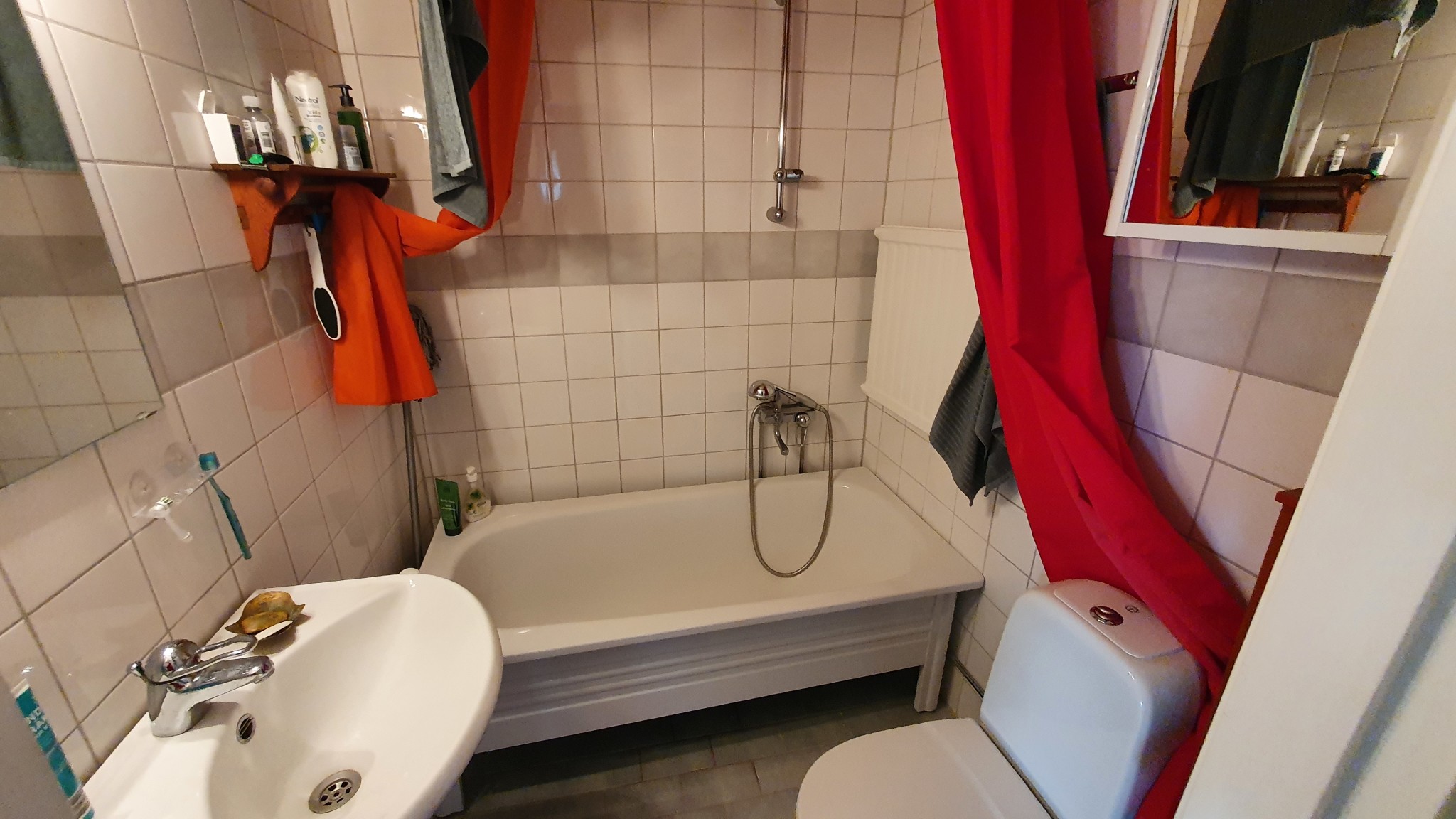

Ska ta bort badkaret och enbart ha dusch. Bostadsrätt. Renoverat badrum 2004 i bra skick.
Badkaret står längs vägg mot såväl lång- som kortsidorna.

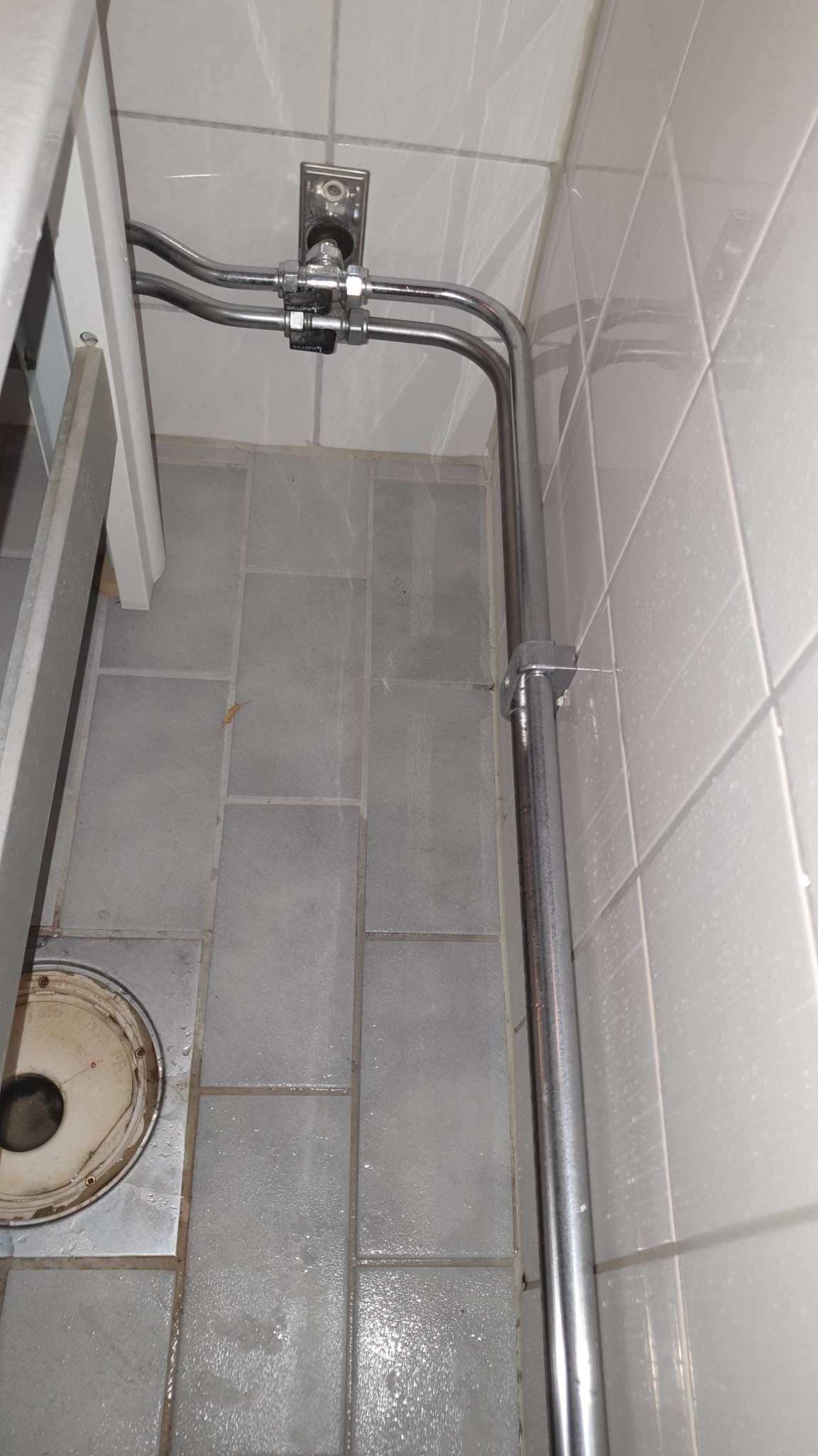

Det första och enklare problemet är att blandaren sitter till höger längs långsidan på badkaret, medan avlopp sitter till vänster, under badkarets utlopp. Så jag behöver alltså bara flytta blandaren åt vänster, så att den och duschen hamnar vid avloppet där jag ska stå och duscha.
Det större problemet är att tappvattenledningarna kommer ut från väggen på vänster kortsida (och går bort till blandaren längs långsidan).
När jag flyttar blandaren till vänster längs långsidan, närmare vänstra hörnet där avloppet är, betyder det att duschens ena vägg, den vänstra, blir sidan där rören kommer ut.
Nu har jag fått höra att enligt nya regler får man inte längre får bygga dusch nära inkommande rör. Antar för risk att vatten tar sig in bredvid rören med risk för vattenskada.
Eftersom avlopp och inkommande rör nu ligger där de ligger, så behöver jag tips på hur jag kan göra.
Hade bara tänkt anlita en rörmokare som flyttar blandaren och monterar en golvlist, och sedan duschdraperi ovanför. Men nu blev allt lite krångligare.

Det är ju inte nödvändigt att stå just där golvbrunnen är så länge som vattnet kan rinna till golvbrunnen och det lär ju gå bra när du har duschdraperi. Så varför inte duscha framför blandaren på befintlig plats i stället?
BirgitS skrev:
Det går så klart, men ville frigöra halva utrymmet till höger för annat, tex en hylla, skåp eller tvättmaskin. Annars kan jag lika gärna ha kvar badkaret känns det som.

Blir ju i och för sig bekvämare när man inte behöver kliva i och ur ett badkar för att duscha, men annars kan du väl ha hylla, skåp eller tvättmaskin till vänster. Till höger ser det ut att sitta ett element så där är väl svårt att sätta upp en hylla eller ett skåp?
Är du säker på att badrummet är från 2004?
Stilmässigt ser det betydligt äldre ut och i så fall är det kanske inte lämpligt att duscha direkt på golvet eftersom man inte kan lita på tätskiktet längre.

Hade en fundering på om man kunde bygga någon slags tak över rören där de kommer ut ur väggen, så att själva utgången ur väggen inte får vatten direkt på sig ovanifrån. Och det lilla stänk som kommer underifrån borde inte göra så mycket om man ser till att det är bra tätat.
Aha, bra att veta. Ja, har det dugit förut, så bör det väl funka om man bara är noga med att täta kring utgångarna.Jonatan79 skrev:

Oavsett på vilken sida du duschar kan du inte räkna med att golvet är torrt precis bredvid duschen. Tvättmaskinen behöver stå på en 10 cm förhöjning oavsett vilken sida den står på. En tvättmaskin behöver el. Var finns det möjligheter att ansluta den?M marp68 skrev:Tack för feedback
Svårt med torra saker till vänster när avloppet är där. Det funkar väl inte med maskin heller.
Tänkte någon fyrkantig stående öppen hylla med hyllplan mot högra sidan av långsidan och hörnet. Funkar med elementet. Eller som sagt tvättmaskin.
Sorry, badrummet såg helt nytt ut när jag flyttade in 2003. Men tror inte det är mer än något år äldre i så fall.
Klinkergolvet ser helt okej ut, men tänkte byta ut silikonet i hörnor och längs väggar/golv.
Skulle gissa att badrummet kanske var 10 år gammalt när du flyttade in. Det ser så ut stilmässigt. En sån där rand på väggen, fast högre upp, var det i ett hus som var byggt -89. Kakel och klinker åldras inte men tätskiktet under gör det. Duschkabin är en bra idé.
