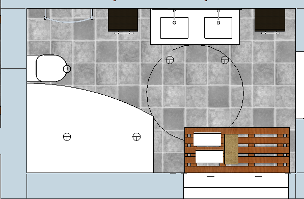

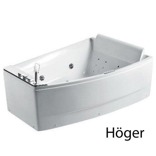

Vi funderar på att sätta in ett badkar som är halvovalt, med bredaste del 1200 mm mot en vägghängd toalett som är ~1450 mm från vägg (centrum). Badkaret ser ut så här:

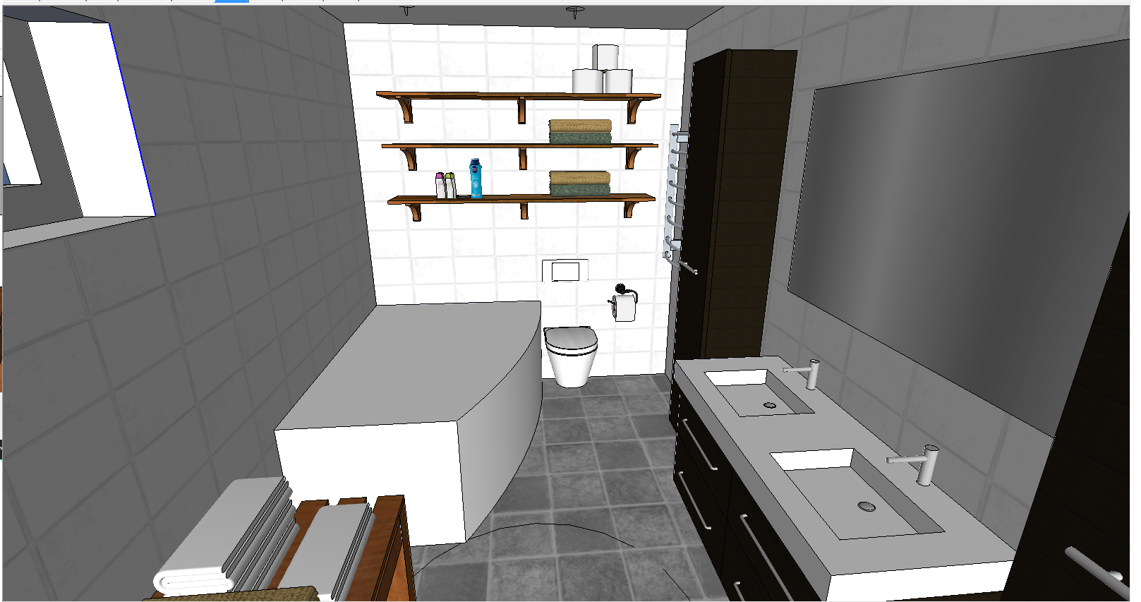

Och mot toaletten blir det i sin helhet så här:
Vad säger ni? är det OK eller alldeles för tajt?
Tack på förhand!
Ja det ser väldigt tajt ut. Det borde gå att flytta toan så den kommer mer i mitten på utrymmet.

Inte så fräscht att ha en toalett bredvid huvudänden av badkaret.
Tänk också på att ha en tillräckligt stor vvb för att fylla karet.

Vi har fjärrvärme så varmvatten är det ingen brist på (tack ändå!)! Men frågan är om det blir FÖR tajt eller om det kommer gå bra med det badkaret?
Så här ser det ut ovanför:
Hur känns det om du ställer någonting så nära toaletten och sedan sätter dig? Simulera med något!
Hemmakatten
Den placeringen uppfyller inte kommunens handikappsanpassningskrav men ni kanske har ett annat badrum som gör det. Oavsett så är det alldeles för nära badkaret för att man ska kunna sitta bekvämt.

Tack för tipset! Jag testade och det skulle nog gå, men som hemmakatten skriver så är det nog lite väl tajt!

Det är förberett för att sätta in ett duschdraperi och då löser vi tillgänglighetskraven. Men som du säger blir det nog lite väl takt!
Alldeles för nära - tänk om någon som är "stor" kommer och hälsar på... de kommer inte ner på toaletten. :-)
För nära.
Minst 10 - 20 cm på varje sida.
Det finns ju plats till höger så flytta ut WCn en bit, eller finns det något speciellt skäl att du vill ha den där så nära badkaret?
Pin skrev:
För nära.
Tack för ditt svar!
Vi måste ha kvar 80 cm mot den väggen för att badrummet ska klara tillgänglighetskraven om man plockar bort badkaret och sätter dit ett duschdrapperi.
näe det där kommer man att ångra. Har suttit på trånga toaletter med mer plats än det där och retat upp mig..........
Kollade nyss hur jag står och kissar, och fötterna är minst 10 cm utanför/bredvid Wcn. Går ju att stå på snedden med den lösningen men tycker ändå det ser tight ut.
