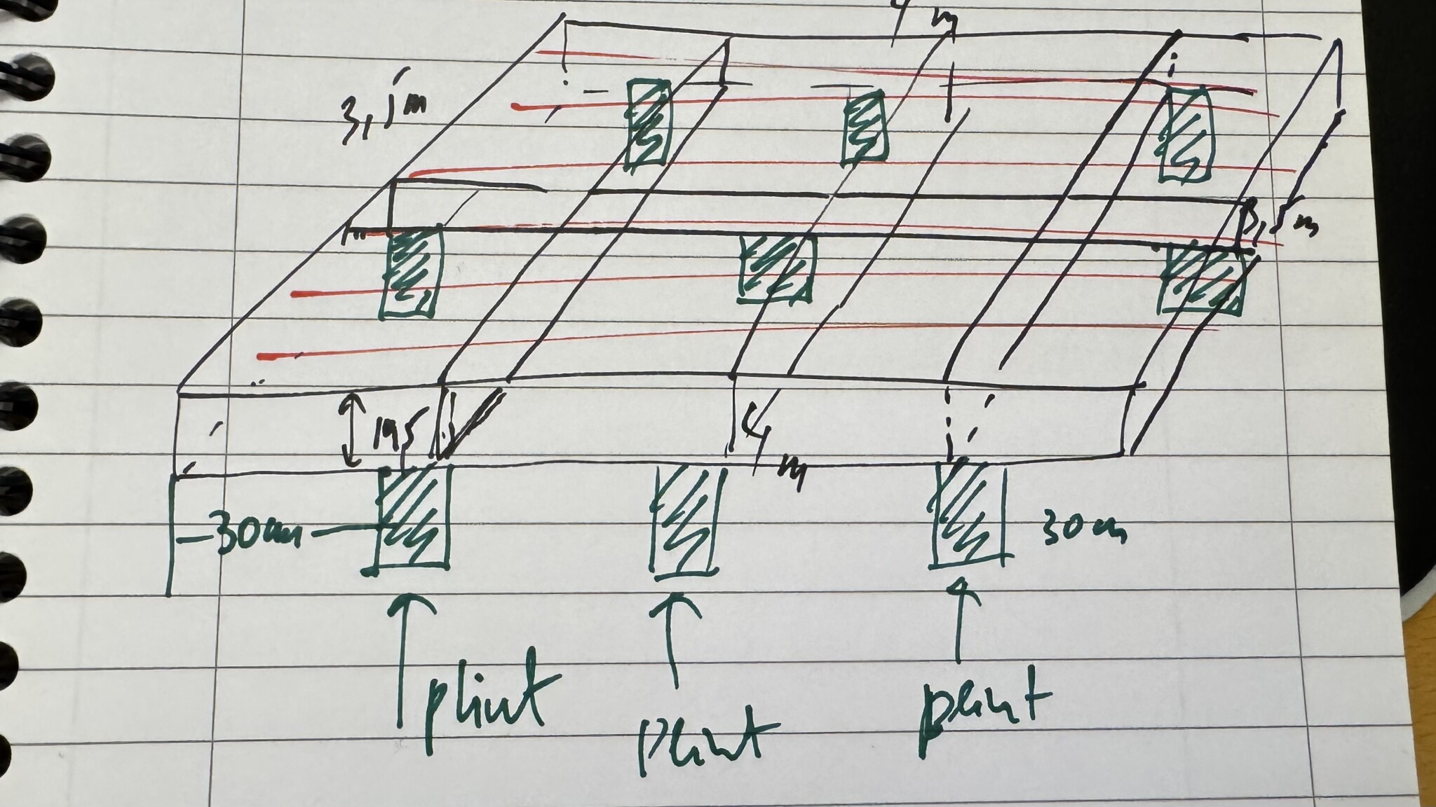

Jag har byggt en pergola 3,5x4 meter. Pergolan står på betongplintar.
Nu vill jag bygga en trädäck under pergolan. Däcket ska "omfamna" pergolas stolpar dva trallen ska gå runt stoplarna med cirka 20 cm...
Min fundering är om jag "får" placera plinarna 30 eller mer cm från balkens sida för att inte hamna aldeles för nära pergolas plint. Blir det tillräckligt stabilt med 195 regeln?
Enligt bilderna jag har hittat så placeras plintarna alltid längts ut...
Några tips eller åsikter?
Vänligen
Tibor

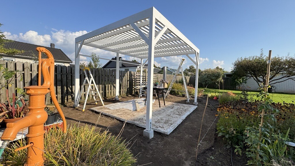

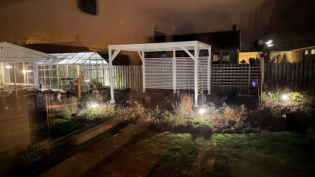

En bild på den befintliga konstruktionen hade underlättat för att förstå din frågeställning.
tiborric
Jag har lagt upp 2 bilder som är tagna tidigare. Idag har jag grävt 20 cm neråt...och snart har jag grus...Ett spadtag till skulle jag gissa.
/tibor
Om du har grus under så hade jag skippat plintar helt.
Lägg ut ett par (flera par) markplattor av betong och lägg bjälklaget på det.
K
Varför plintar alls för trädäcket? Räcker gott med marksten. Och du har inte tänkt på att fästa i pergolans stolpar?
