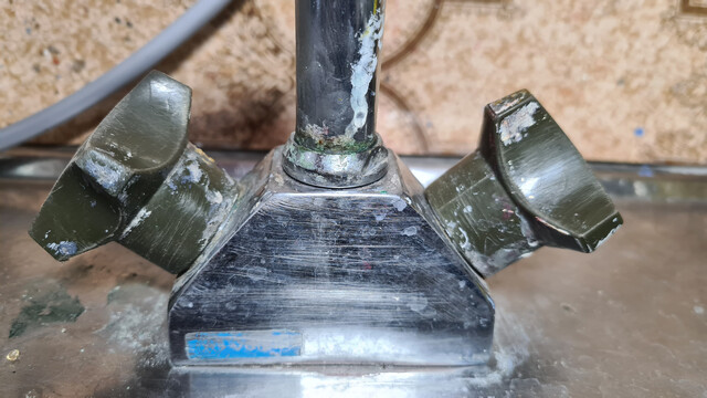

Har en gammal kökskran med två vred som läcker vid muttern där pipen sitter fast. (bara när vattnet skruvas på)
Pipen glappar även lite "upp och ned".
Skruvade lös pipen - Men kunde inte se någon packning - kanske det som är problemet?

Kranen ser ut på detta sätt.
Har försökt tyda vad kranen heter, men misslyckats. Närbild av en nedsliten vattenkran med två vred, täckt av färgrester och beläggningar, mot en bakgrund av en diskbänk.

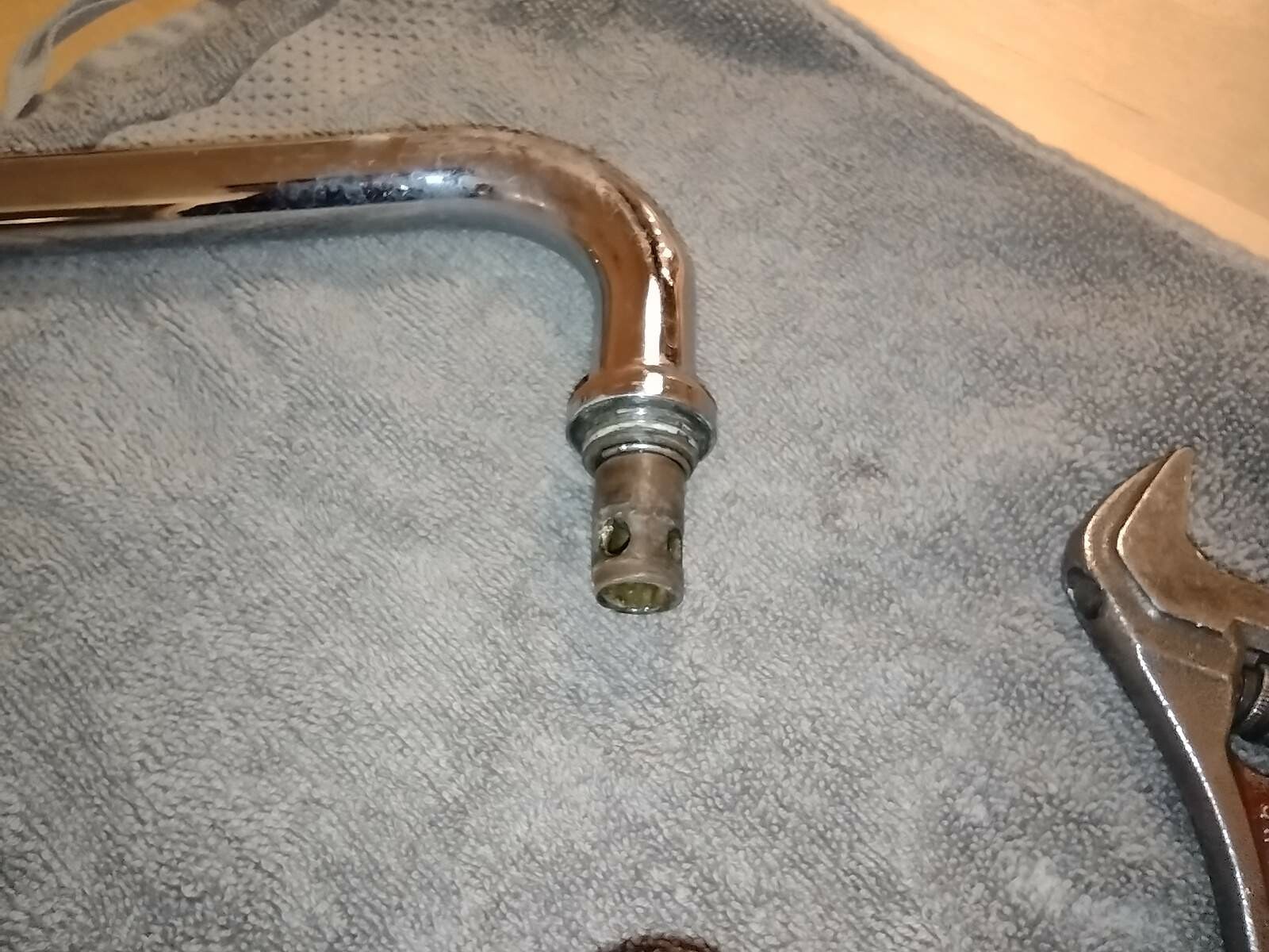

Lossa muttern som sitter runt röret. Där borde sitta en snäpp-ring samma som på min bild. Ta bort snäpp-ringen, sen kan du skjuta ner mutter/kragen, och där under finns det en o-ring i gummi. Troligen är det den som är sliten och läcker.
  • Kopparrör med mutter och snäppring synlig, och en skiftnyckel på grå matta.

Det ser ut ungefär så här - toppen! (ska kolla)
Faktiskt, Det fanns en gummipackning (såg först inte klämringen, som höll fast muttern)
Dock hade jag inte rätt o-ring. (lite för tunn), men det blev bättre.
Ska försöka hitta en lite tjockare.

Mätte upp och fick måtten 15mm invändigt, 19mm utvändigt, dvs. 2mm kvar.
O-ringen jag nu satte dit hade (förmodligen) rätt mått - svårt att mäta.
Men den kanske ändå tänjs ut lite..
Ett annat problem jag noterade - kranen har nog läkt under lång tid.
Det har medfört att pipen, förmodligen, blivit nött i roten. (pipen glappar upp och ned ?mm längst ut)
Detta i sin tur medför kanske att muttern inte klämmer ned packningen lika hårt som tänkt.
Ingen aning om det finns andra storlekar på packningar?
