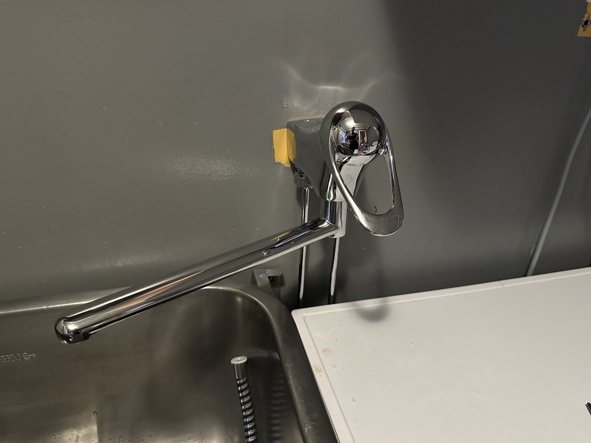

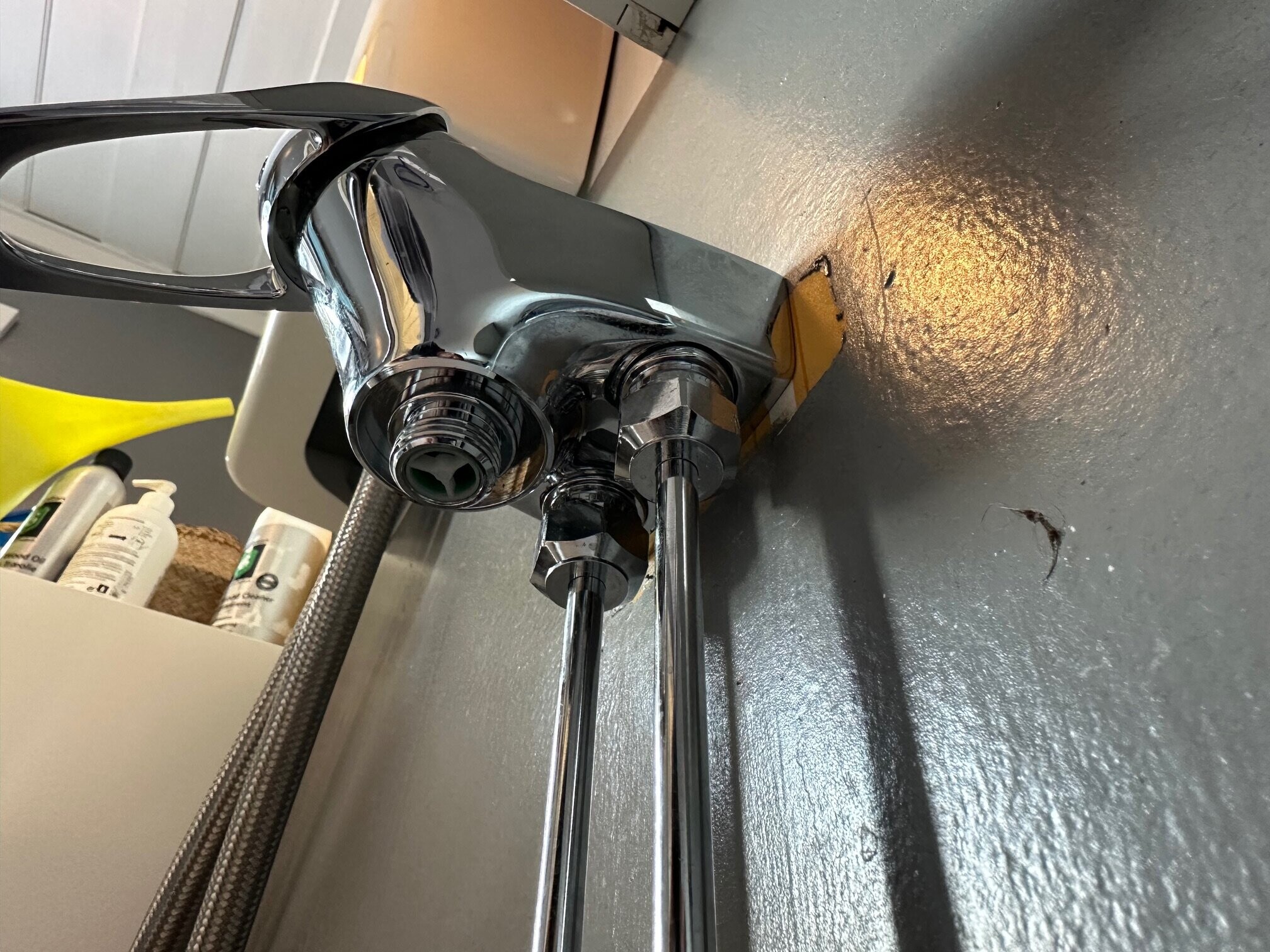

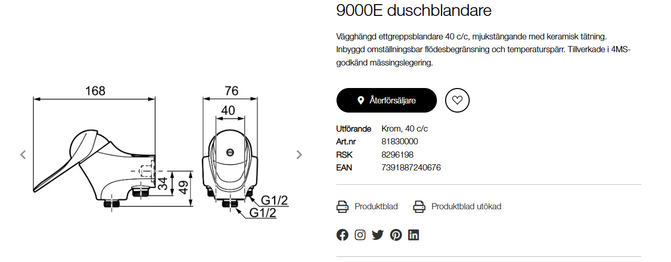

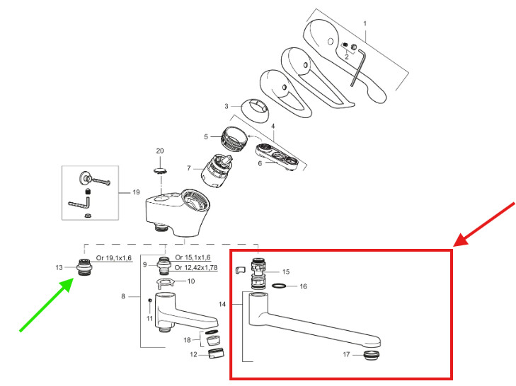

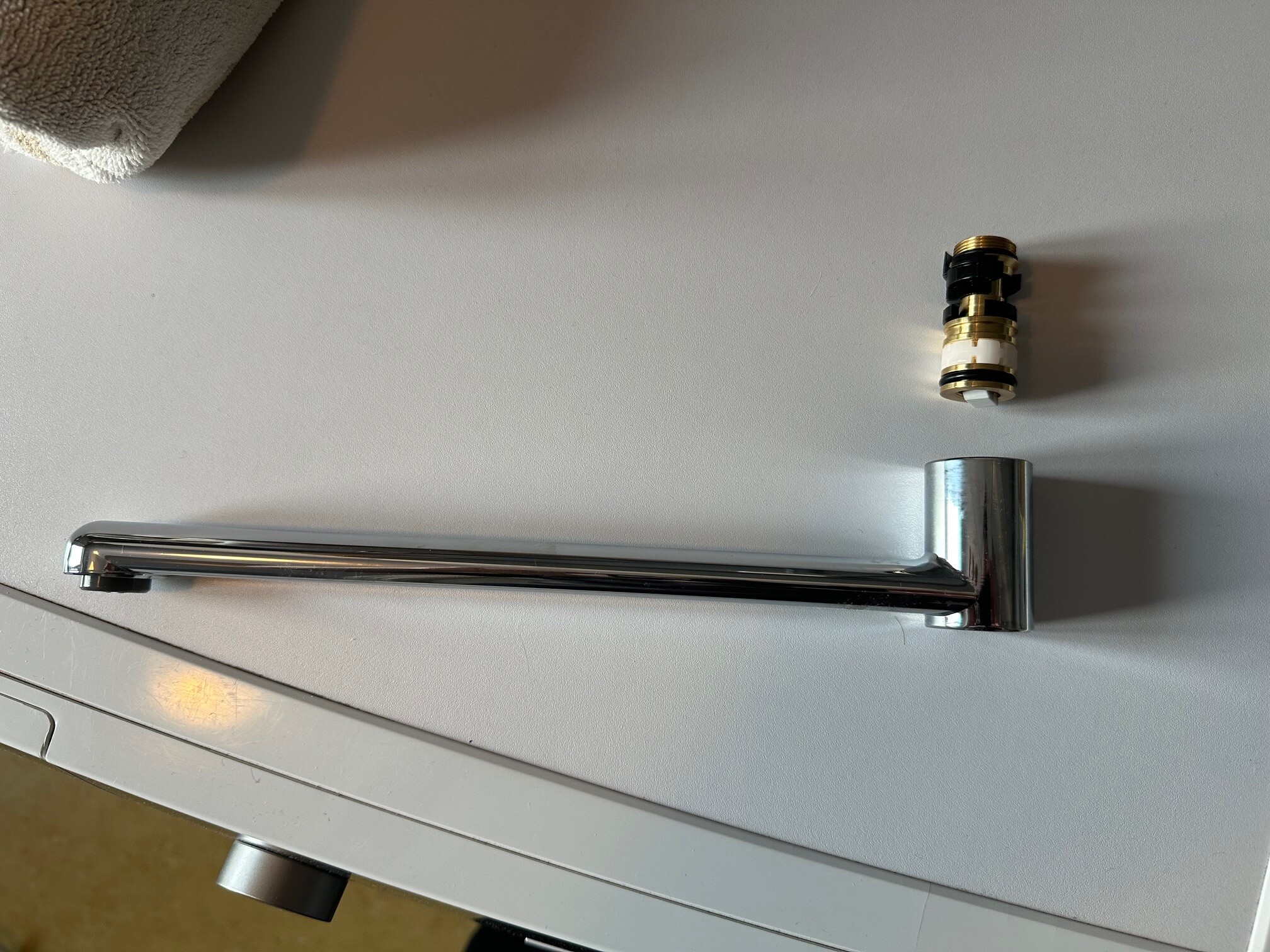

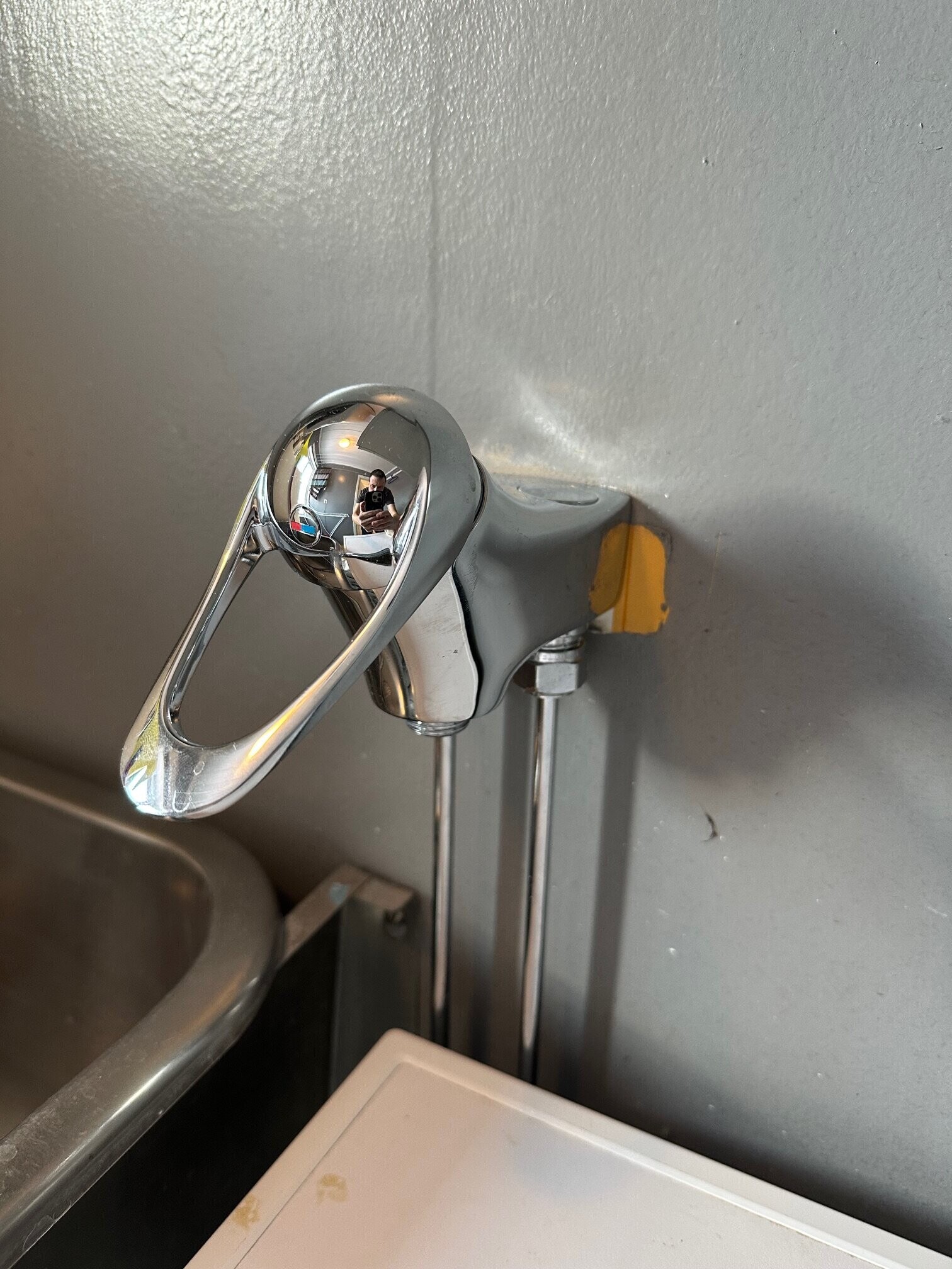

Jag har en FM Mattsson duschblandare med en duschslang i vår tvättstuga. Jag vill byta ut slangen till en pip + nippel (röd pil) som jag har köpt men hur får jag bort pos 13 (grön pil) från blandaren? Förstår inte hur den sitter fast

Som jag ser det sså ska alltså "13" ersättas med "15" (?)
Om du kollar på 15 som du har köpt, ger den ingen vägledning?
Min gissning är att den (13) är skruvad in i kranen, och helt enkelt ska skruvas loss. Kolla om den inte är helt rund närmast kranen, det brukar finnas 2 platta ytor mot varandra så att man kan få tag med en skiftnycket/fast nyckel.
Om kranen har några år på nacken så kan det sitta ganska hårt, så se till att du är 100% säker på att du drar åt rätt håll, bör vara normal gängning, du kan verifiera med gängen på "15" som ju ska skruvas fast på samma ställe ;-)

Jag trodde också att den skulle vara skruvad men jag ser ingen "platt sida" där jag kan sätta en nyckel. Alternativet är en rörtång över gängan men då blir nog den trasig sedan.

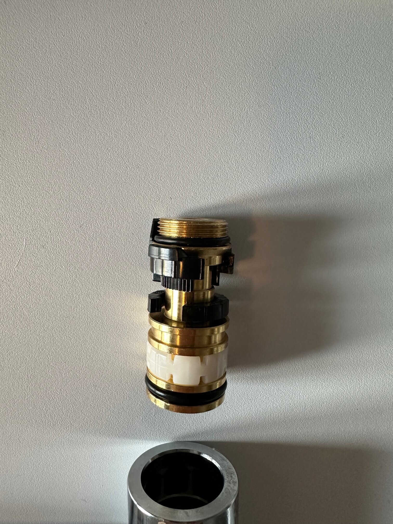

Del 15 har iaf. gängor på sig så det låter logiskt. Men även många plastdetaljer som jag inte riktigt fattar vad dom gör.

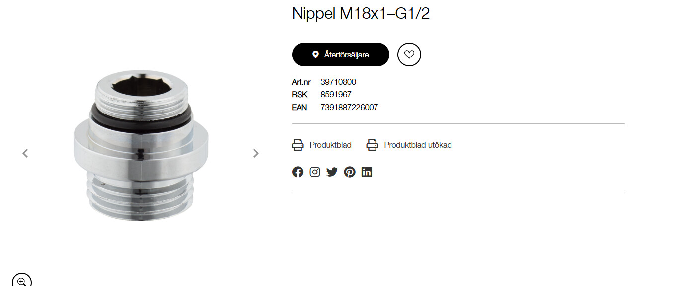

Jag hittade artikelnumret till pos 13 och den är skruvad i blandaren så jag ska se om jag kan få bort den. Visst ser det ut som en insexnyckel kan passa invändigt? Ska kolla hur det ser ut efter jobbet.
Stål nippel M18x1-G1/2 med insexformad insida och svart tätningsring, artikelnummer 39710800.

Gick fint!
Nyinstallerad kromad kökskran vid diskbänk mot grått vägg.
