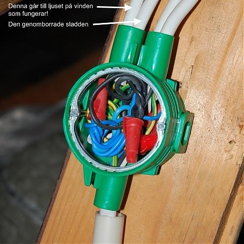

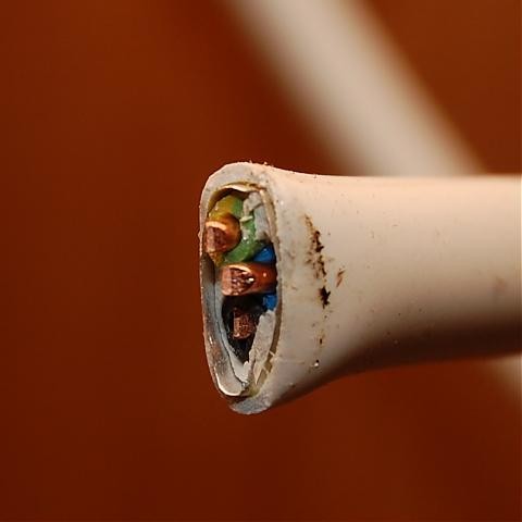

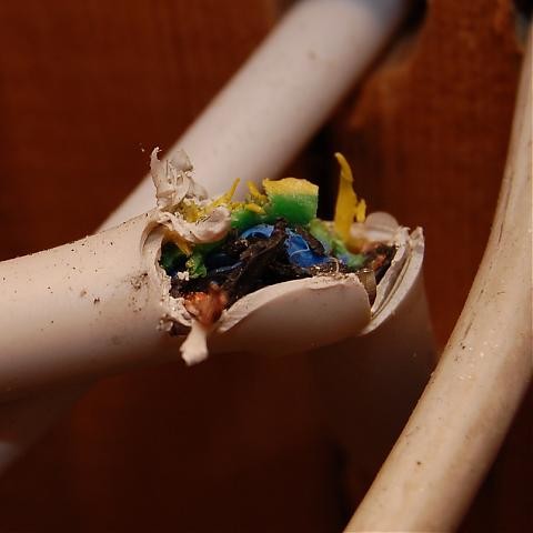

Nu har jag fotat sladdarna, det som jag glömde att säga är att efter jag borrat igenom sladden så knipsade jag av sladden så att det inte skulle finnas någon chans att sladdarna som sitter inne i den vita sladden (3st) skulle komma emot varandra.
Den vita sladden som är genomborrad går till den gröna dosan på bilden (sladdeb näst längst till vänster), ljuset till vinden går till sladden längst till vänster och den fungerar iallafall utmärkt.
Men som sagt, ska jag leta reda på proppen som går till den gröna dosan och vrida ur proppen, sen byta ut den vita sladden som jag borrat igenom och sen skruva på proppen igen?

Ärligt talat är detta helt klart ett fall för en behörig elektriker. Antingen så har du fortfarande spänning i den borrade kabeln eller så har du fler än en fas i dosan. Har du jordfelsbrytare i kåken? Valet av dosa ser inte direkt korrekt ut för ändamålet...
Ja, eftersom arbetet är behörighetskrävande så är det det! Särskilt med tanke på att installationen, som det framgår av bilderna, inte är "reglementsenlig".rocugbg skrev:
