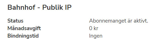

G gbgustaf skrev:
ag fick en publik IP av min internetleverantör efter att jag bett om det, och motiverat varför jag behövde den. Men jag tror inte att alla leverantörer går med på det tyvärr.
När jag bytte till Bahnhof fanns optionen "publik ip" (utan kostnad) som tillval.
Självklart kryssade jag i den, det var ju gratis!
Några månader efter så fick jag ett mejl:
tack för din beställning av en publik IP-adress!
En publik IP-adress kostar 50 kr/mån så för att gå vidare med beställningen behöver du godkänna den kostnaden.
Mitt svar:
Jag har beställt och fått levererat tjänsten med de villkor ni presenterade och fortfarande gör, nämligen 0 kronor/månad.
Skärmdump visar Bahnhof-prenumeration för Publik IP, aktiv status, ingen månadsavgift, ingen bindningstid.
Sedan tystnad :geek:
