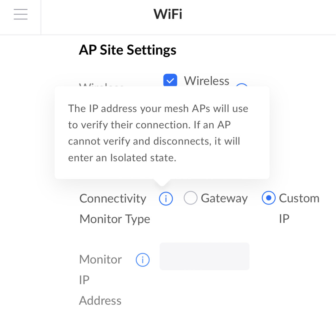

Det jag vill uppnå är att mitt modem (Huawei 4G) växlar över från bridge mode (ordinarie wifi) till 4G när fibern ligger nere.
Någon failover funktion finns inte i modemet mer än att saknas det wifi så växlar det över till 4G.
Jag hittade en inställning i min router/ap som verkar lovande.
  • Inställningssida för wifi, AP-platsinställningar, alternativ för trådlös uppkoppling, anpassad IP-adress.
D
Frågan blir ju om ”isolated state” betyder att SSID blir avstängt.
  • Skärmdump av WiFi AP Site Settings, med alternativ för anslutning, övervakning och IP-konfiguration.
D
Jag vet inte men man kanske inte kan använda den funktionen om man sitter bakom en sån där NAT.
