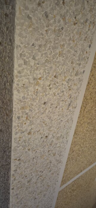

Har köpt ett putsat hus i Spanien.
Har ingen begränsad erfarenhet av putsadehus utan själv mest slätpust.
Det är en stenputsad fasad med pigmentering.
Frågan är hur man hanterar denna ytan på områden man ser att det börjar bli slitet. Skall man putsa om hela väggarna eller skall man måla?

  • Närbild av en stenputsad fasad i Spanien, med tydlig struktur och pigmentering i olika nyanser av grått och beige.

Inget av alternativen är väl bra. Enklast är väl att måla.
Det går inte att fylla fogarna med någon fogmassa för utomhusbruk, som när man kaklar.
