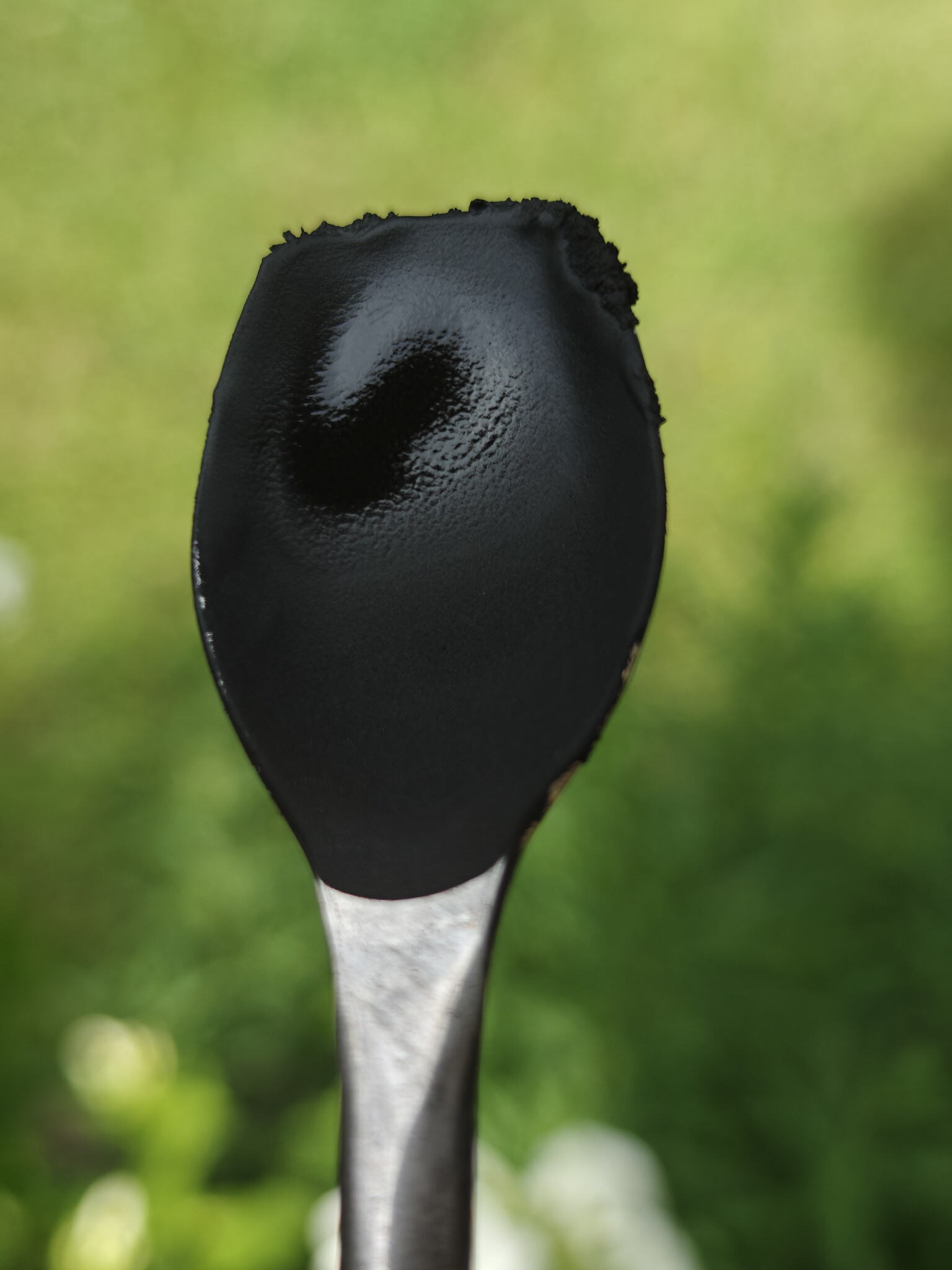

Jag tänkte att det nog var bäst, eftersom kimrök känns som ett fett och lite lätt pigment som inte blandar sig så lätt.
Jag gjorde som följer:
Blanda 50g kimrökspigment med 200g kokt linolja direkt i en kastrull och värma svagt medan man vispar lite. Snart nog löser alla klumoar upp sig och massan liknar smält choklad till konsistensen. Jag värmde inte mer än att det löste sig, knappt mer än ljummet. Detta kallar jag för min brytbas.
Sedan blandade jag till Roslagsmahognyn med 5 dl trätjära, och 5 dl kokt linolja som jag också det ställde på spisen och värmde likadant. Slutligen blandade jag i 5 dl balsamterpentin. Se till att ha fläkten igång för det luktar ordentligt, kan bli för starkt när man är inomhus...
Jag provmålade på en bit ohyvlad bräda utan att ha i pigment först för att ha en referens och för att få se hur den såg ut naturell.
Sedan började jag försiktigt bryta blandningen. Jag använde en vanlig matsked som mått, lite oprecist kanske men jag hade inget annat att ta till. Först 1 msk. sedan 2, 4 och 6.
Skillnaden mellan naturell och 1 msk brytbas var markant, skillnaden mellan 1-2 msk brytbas var marginell så jag ökade nästa steg till 4 msk och då började det bli riktigt svart i mina ögon. Skillanden mellan 4-6 msk brytbas var heller inte så stor men mättnaden i det svarta blev bättre.
Jag har inte bestämt ifall jag ska göra någon svartare brytning eller nöja mig med den senaste och blanda resten av färgen utifrån det.
Vid vägning så hade jag slutligen använt ca 90g av mina ursprungliga 250g brytbas i totalt 15 dl naturell roslagsmahogny.

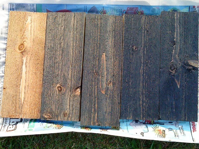

Nu har jag i varje fall tagit lite bilder på min pigmentering.
Från vänster: Naturell, 1msk brytbas, 2msk brytbas, 4msk brytbas och 6 msk brytbas i total mängd 15 dl roslagsmahogny.

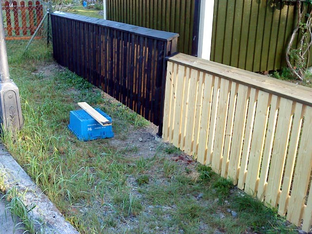

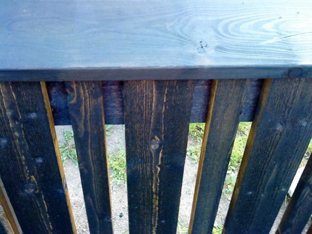

Eftersom jag vill ha svart staket så har jag valt att måla med den starkaste blandningen.
Bifogar bilder på det med.
Idag provade jag att sprutmåla med en gammal elfärgspruta, det gick det med, och fort oxå. Målade 10m staket på 30 min. Och då stryker jag överliggaren för hand och kör lite extra med pensel på ändträ.
Möjligen att det blir lite tunnare lager med färg men tidsbesparingen gör att jag i så fall kan kosta på mig att spruta två gånger.

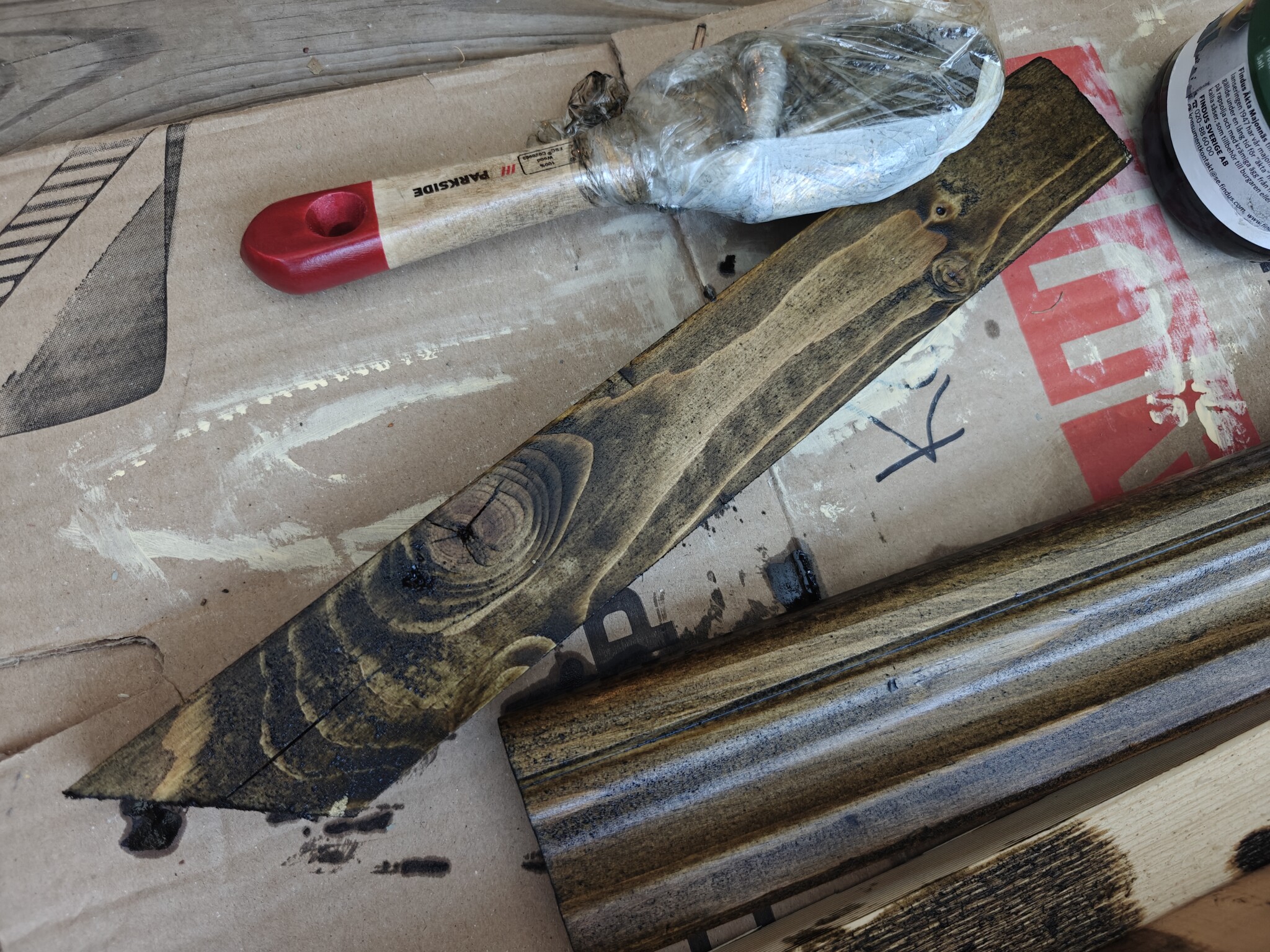

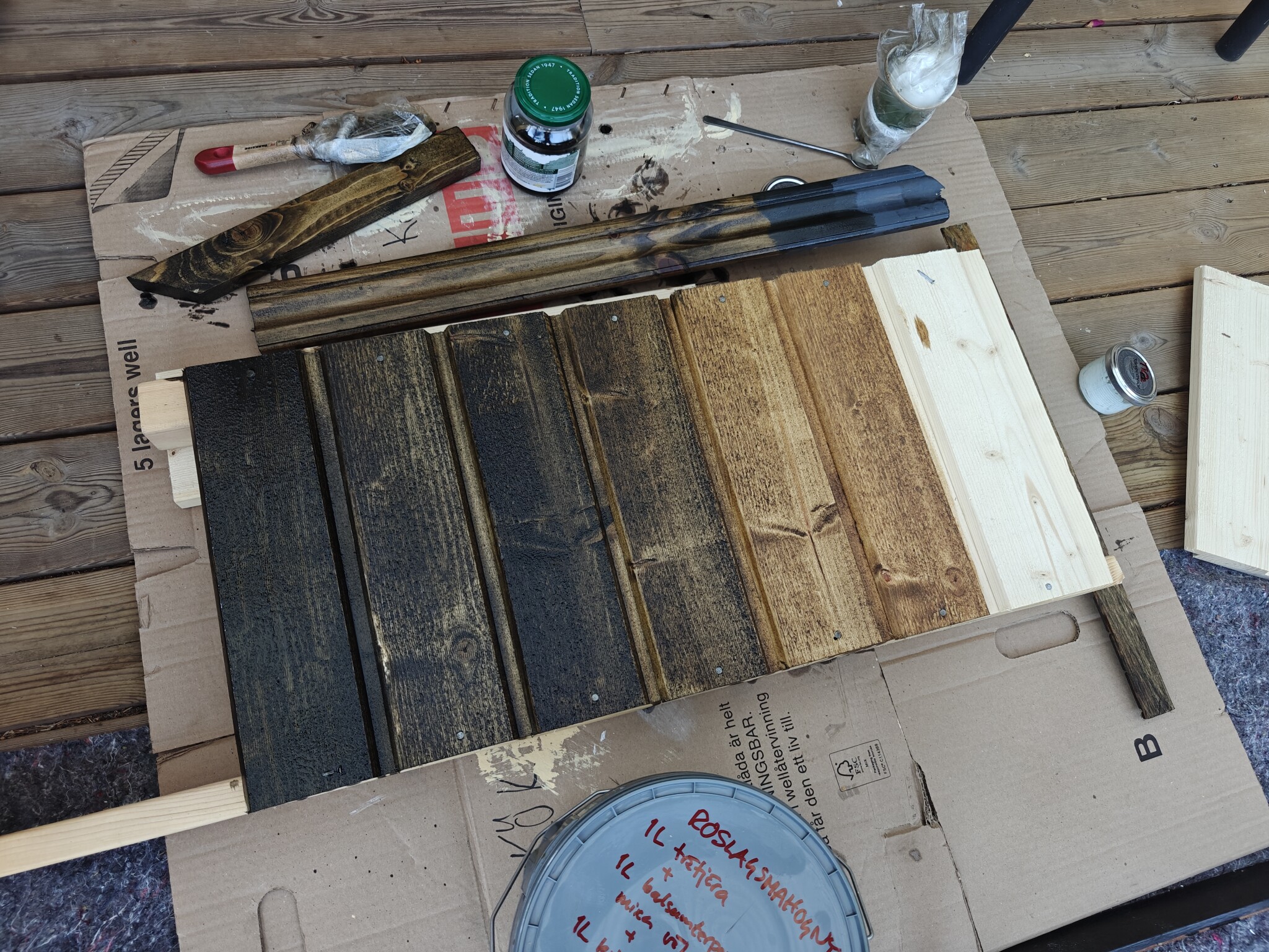

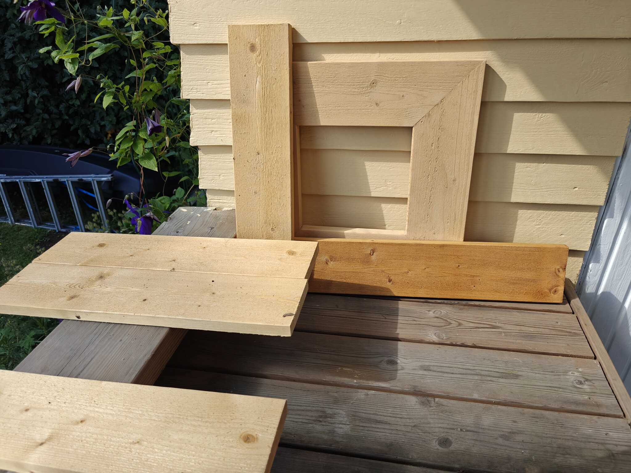

Nu håller jag på och testar lite med kimrök i roslagsmahognyn. Testade tidigare med både ej bruten (dvs bara tjära, terpentin, linolja), och att pigmentera vit.
Frun tycker naturell blir för röd. Färgen bleknar betydligt efter en tid ute. Lukten försvinner också.
Sen testade jag att pigmentera med titandioxid aka titanvitt. Blandade en mängd pulver i tröd, sen målade jag några plankor med varierande mängd tillsatt av det. Resultatet blev en blekare färg, även om det inte blev riktigt Rivendell-mahogny jag hoppats på. Blev som en blek variant av den naturella.
Sen Mordor-mahogny med kimrök. Samma metod. Luktade mer och värre. Jag gillar lukten av tjära men det där var inte gott. Blir mahognyn dålig efter några veckor? Känns som att den inte borde bli det. Resultatet liknar TS resultat väldigt mycket än så länge.
Men kanske kul att kunna kombinera detaljer i tre olika varianter -naturell, orc och elf. Kommer bygga en stor port på baksidan, mot allmänningen. Vill att den ska ha lite rått och brutalt utseende, lite viking eller mordor typ. Får väl se.
Där är plankan till höger helt obehandlad.
Mörkaste är i naturell rm. De andra i varierande pigmentering med TiO2. Ramen har mest pigmentering.
