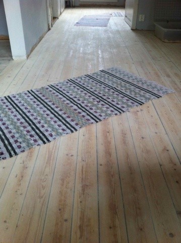

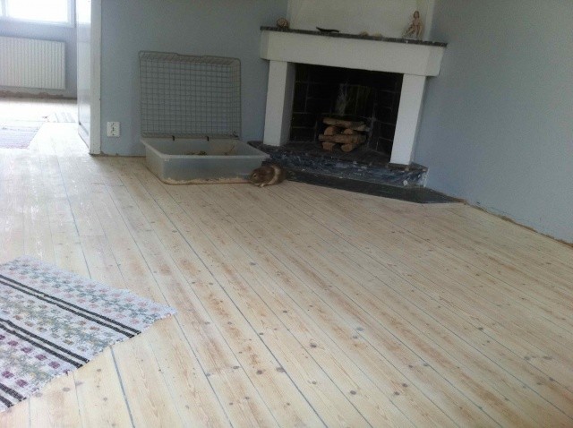

Jag håller på att slipa upp mina golv och funderar på att olja dem, står nu och väger mellan att köpa en pigmenterad hårdvaxolja eller att försöka blanda vit linoljefärg med kokt linolja. Är det någon som har erfarenhet av den senare metoden? /David

Jag tänkte mig att bryta linolja med vitlinoljefärg och tänker mig att man ska få en laserande effekt. Vet intre riktigt om det är möjligt med det är nog värt ett försök. Jag är ganska var vid att arbeta med linolja och brukar alltid vara nöjd med resultatet.
Du kan säkert få ett bra resultat utseendmässigt men golvolja ska ju inte bara innehålla linolja utan även harts som gör golvet tåligt och ger skydd. Använder man bara linolja och färg slits det fort bort och golvet blir lättare smutsigt.

Tack för rådet, jag har nu provat min metod med ovolins råd. Dvs jag har pigmenterat vanlig golvolja med linoljefärg. För närvarande är jag mycket nöjd med resultatet. Jag får återkomma med hur bra det blir på sikt, men min erfarenhet är att bra linoljefärg är riktigt slitstark.
Jag målade laserande, och jag kan varmt rekommendera det. Jag ska försöka ta lite bilder, men jag måste säga att jag verkligen tror på resultatet. Självklart går en hel del av pigmentet (färgen) ner i trät. I takt med att furun oxiderar under får det vita golvet mer liv.
