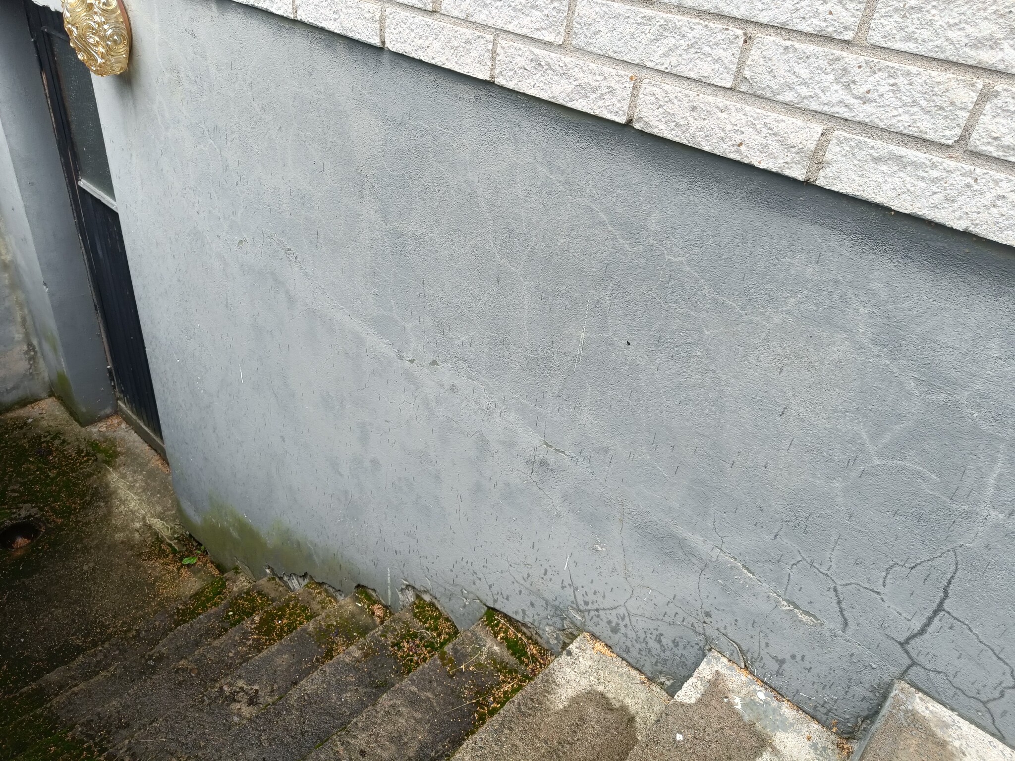

Hej, hur bör jag gå tillväga, huset är byggt 1975, och jag tycker grunden ser lite dyster ut, jag skulle vilja måla men det finns sprickor och ställen där jag behöver laga.
Ska allt knackas ner eller bara lappas?
Vad lappar jag med?
Vilken typ av färg passar för ändamålet?
Mvh
Vad lappar jag med?
Mvh

Högtryckstvätta först.
Sen är det lite bökigt, ser ut som krympsrickor vid trappan.
Och man kan inte ha vanligt bruk på den färg som är på sockeln.
Trappan ser ut som den gjorts senare.
Och efter man tvättat, så skulle jag använda cementbruk A efter trappstegen och större lagningar där det inte finns färg bakom.
Vissa dåliga områden kanske man får hugga upp.
Sprickor som inte är övermålningsbara hade jag använt ardex a46, och sen filtat lite.
Blanda bara lite åt gången, är dyrt och man har bara 20-30 min på sig.
Jag hade inte huggit ner allt, så dåligt skick är inte sockeln i jämfört med kostnaden.
Sen måla med Alcro sockel, 3502y eller 4502y.

Så Ardex a45 även i större sprickor om de finns? De sprickor man ser på bilden är övermålningsbara eller?N neo11 skrev:Högtryckstvätta först.
Och cement menar du är för att laga trappen/stegen eller även upp på väggen?
Ska jag knacka på putsen där det redan släppt för att se om det är dåligt runt om?
Är Ardex the one eller finns det billigare supplement?
Mvh

A45 är ett inomhusbruk som även måste primas, jag sa A46.
Vissa sprickor kanske bara är att måla över, du får se hur det ser ut när du tvättat.
Men det är främst smutsen som ska bort när du tvättar.
Inte cement utan cementbruk A där det är tjockare lagningar, men du kan inte dra upp det på väggen då det inte fäster på färgen.
Men A46 fäster på färgen, fäster i princip på allt och är egentligen ett utomhusspackel för sten.
Men klarar lagningar på upp till 1 cm utan problem.
Mig veterligen finns inget annat billigare bruk med samma funktion.
