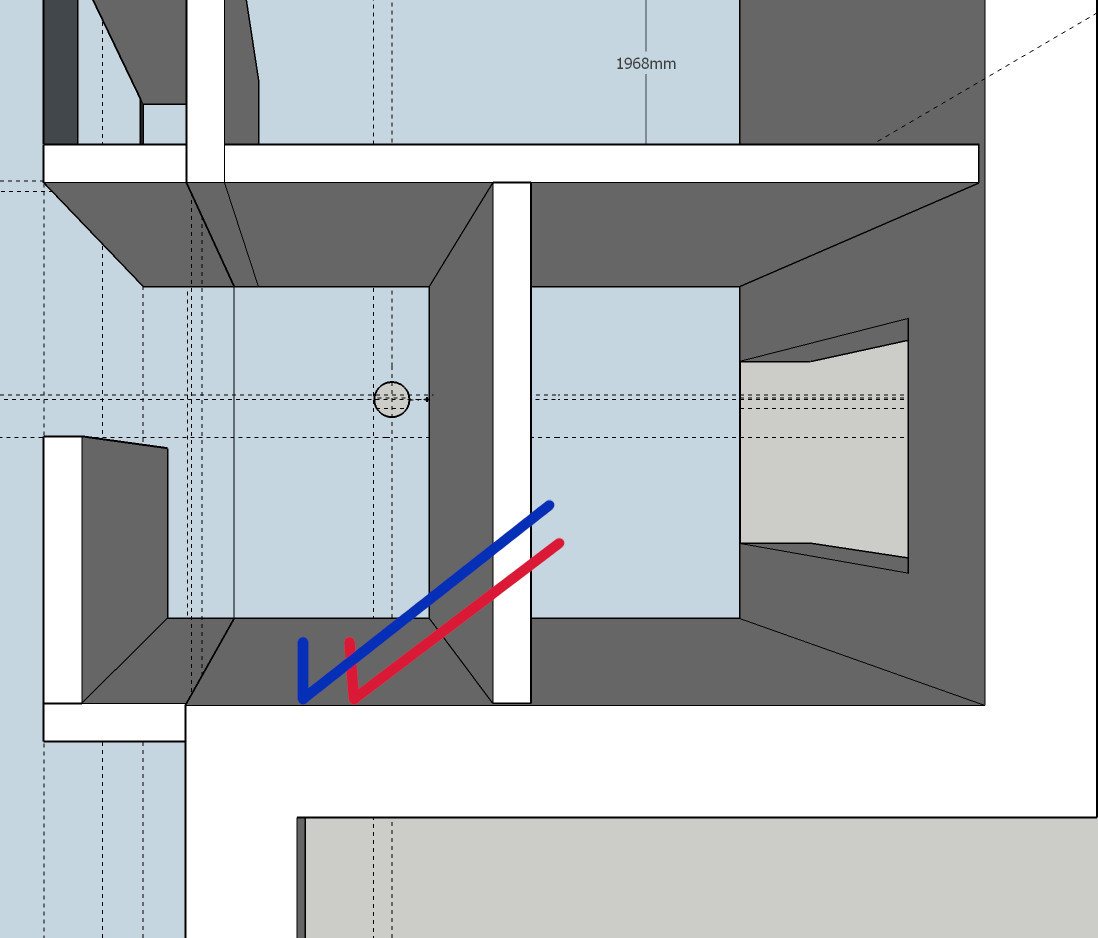

Jag behöver "stänga" väggarna inom kort och får ej tag på rörmokare och därför tänkte jag göra vissa moment själv. (Kanske allt om det visar sig möjligt...)
Bl.a. så ska vatten till duschblandaren dras enligt skiss nedan så kommer rören att muras in i lecaväggen och dras upp till undertaket där de sedan kommer att gå in till maskinrummet.
Efter att ha läst en hel del på forumet hade jag tänkt att köra rör-i-rör och hittade LK´s sortiment på Rinkabyrör. (Vi har LK överallt i huset så jag tänkte köra på samma)
Kommer det bli bra att dra LK PE-X universalrör 16x2,0 (med skyddsrör)
https://www.rinkabyror.se/artikel/lk-universalror-pe-x-16x2-0-rir-50m/
och för blandaren mura in LK Väggdosa UNI Push AX16V2?
https://www.rinkabyror.se/artikel/lk-vaggdosa-uni-push-ax16-v2/
Om så är fallet krävs det specialverktyg för att sedan kunna montera blandarfäste eller kan man göra detta själv?
Eller ska man helt enkelt köra på prisolrör istället?

Jag svarar mig själv med vad jag kommit fram till (och lite nya funderingar
). Såg att många läst men inte svarat så jag tänker att det är fler som intresserade av detta.
Det finns tydligen ett specialverktyg för att fräsa ned väggdosan till ca 2mm utanför kakel. Kanske att man kan klara sig utan detta om det bara är ett enstaka montage, men ev ska vi göra om två duschar till och då kan det vara värt 500:- för detta. (Ett verktyg till är ju aldrig fel
Alla instruktioner för pex jag sett förutsätter att vattnet kommer upp ur golvet, men jag kommer att gå via undertak då plattan redan är gjuten. Vet inte om detta kommer att innebära några problem?
Jag kommer även att dra vatten till en blandare i en skrubb och kommer då att komma rakt igenom en vägg, vilket jag inte sett någon montageinstruktion på eller produkter till. Är det bara att klamra/fästa så gott det går på baksidan då?
