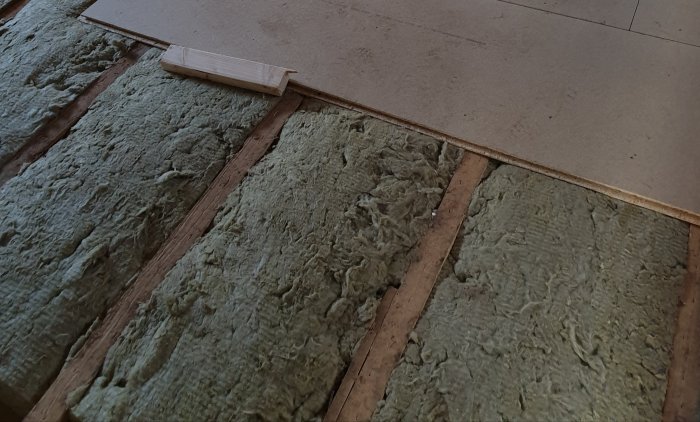

Har en plintgrund. Bjälklaget består av trossbottenskiva, 145 mm stenullsisolering, golvspånskiva.
Nu till frågan. Tänkte dra pex rör för kall- och varmvatten i LK tomrör. Tomröret har ingen isolering. Vattnet är tänkt att dras ovanpå isoleringen under golvspånskivan. Finns det risk att det fryser på vintern?
Byggnaden kommer att ha underhållsvärme cirka 10-15 grader då man inte är där.
  • Bjälklag med stenullsisolering och golvspånskiva, tänkt för installation av pex rör.
Ovan isoleringen så är det inga problem.
