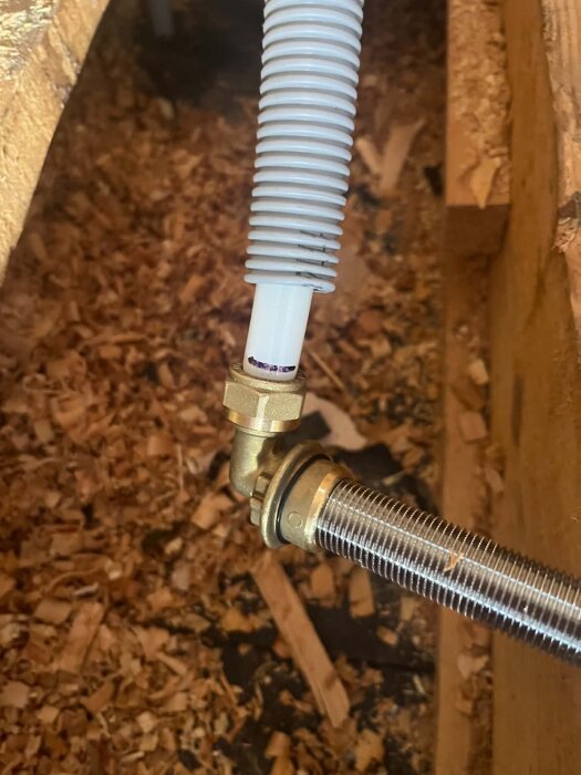

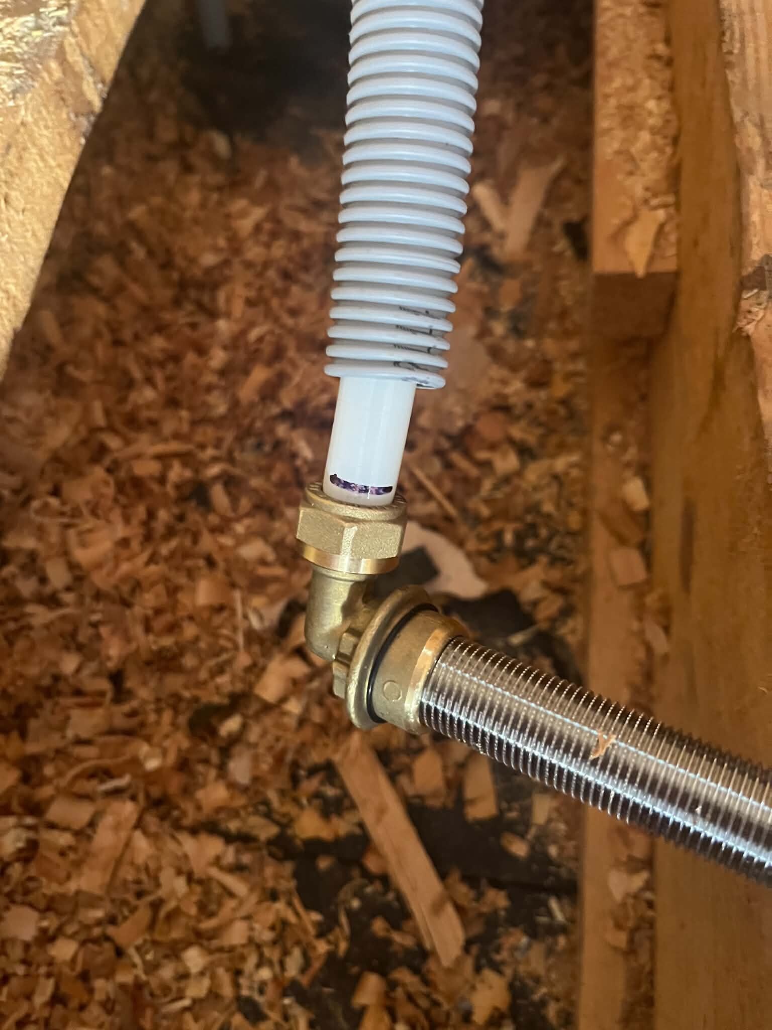

Vi håller på att installera pex-rör till ett wc. När vi drar åt klämringen så dras röret ut någon mm. Är detta ett problem eller är det normalt?
Se bild, vi drog strecket innan vi började dra åt klämringen.

Det är inte röret som flyttar sig utan det är ju muttern som åker längre upp in på gängan när du drar den, tänk hur en vanlig mutter och skruv funkar.

Muttern "backar" ju när du drar den.
Så ja, det kan verka som att röret dras ut lite, men det är ju bara muttern som klättrar upp på kopplingens gänga.
PEX-röret kan ju inte röra sig om det är i botten på kopplingens instick (givetvis med stödhylsa om så krävs).
Åh såklart! Haha ibland har man lite otur när man tänker 🧐 Tack för snabba och trevliga svar 🙏
