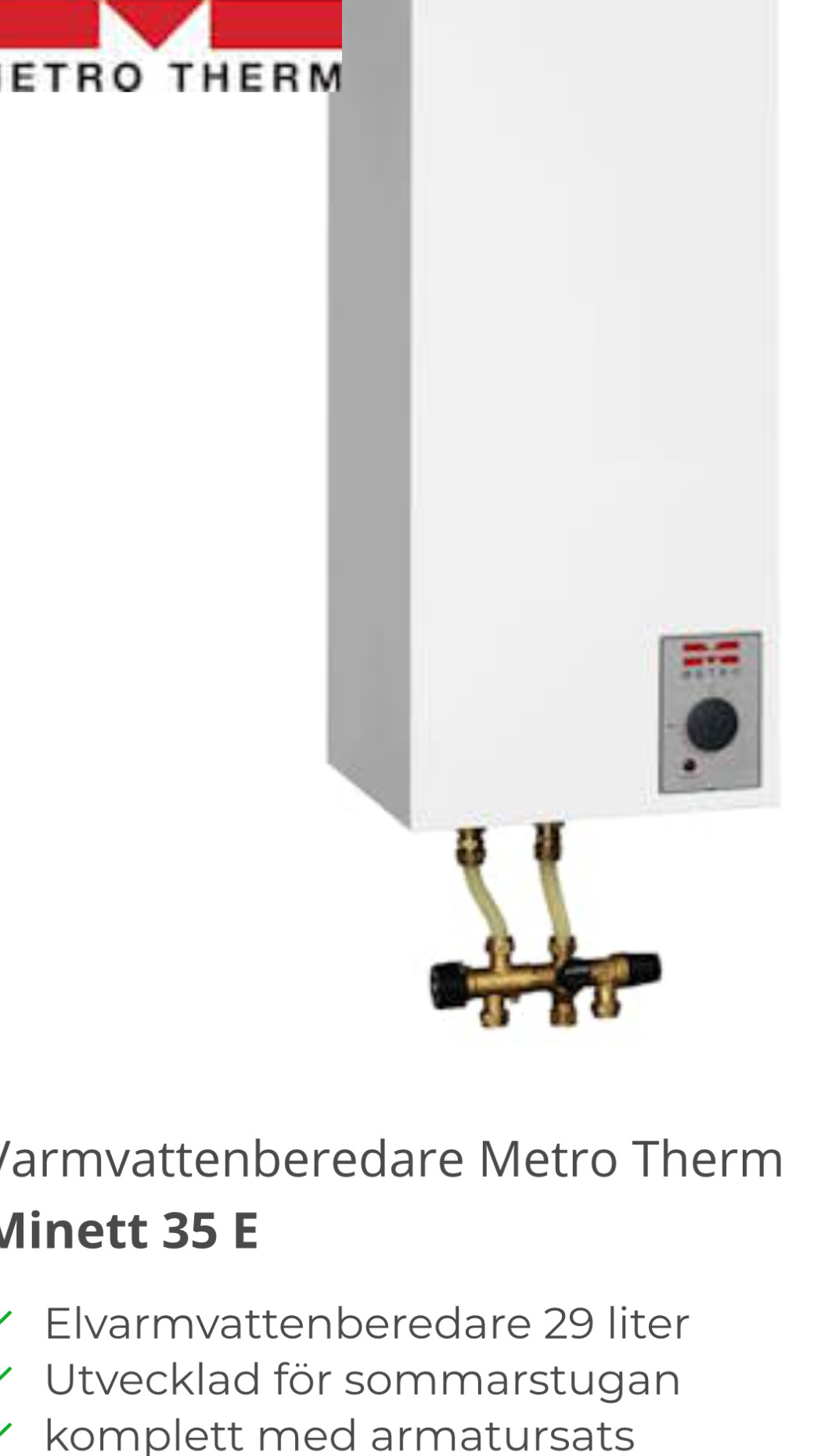

Kan man koppla pex-rör 16/2.0 lk direkt till vvb utan att riskera röret blir för varmt?
Funderade på att dra pex-rör från beredaren till pex 16/2.0 lk och vatette v6 i väggen. Eller bör man använda koppar mellan vvb och vägg för att minska värmen till pex-rör i väggen?
Det är bara ca 50cm mellan vvb och vägg ingången till pex-gör. Sett lite olika rekommendationer ang detta. Någon som vet hur man gör?
Vet att pex-tål de temperaturerna men jag har aldrig sett någon som kopplat pex direkt till vvb. Fördelen med pex är ju att den är mjuk att demontera för att tömma vvb inför vinter. Min Vvb sitter i en stuga som vinterställs.D Dilato skrev:
Det är alltså okay att montera pex-rör direk på vvb.
