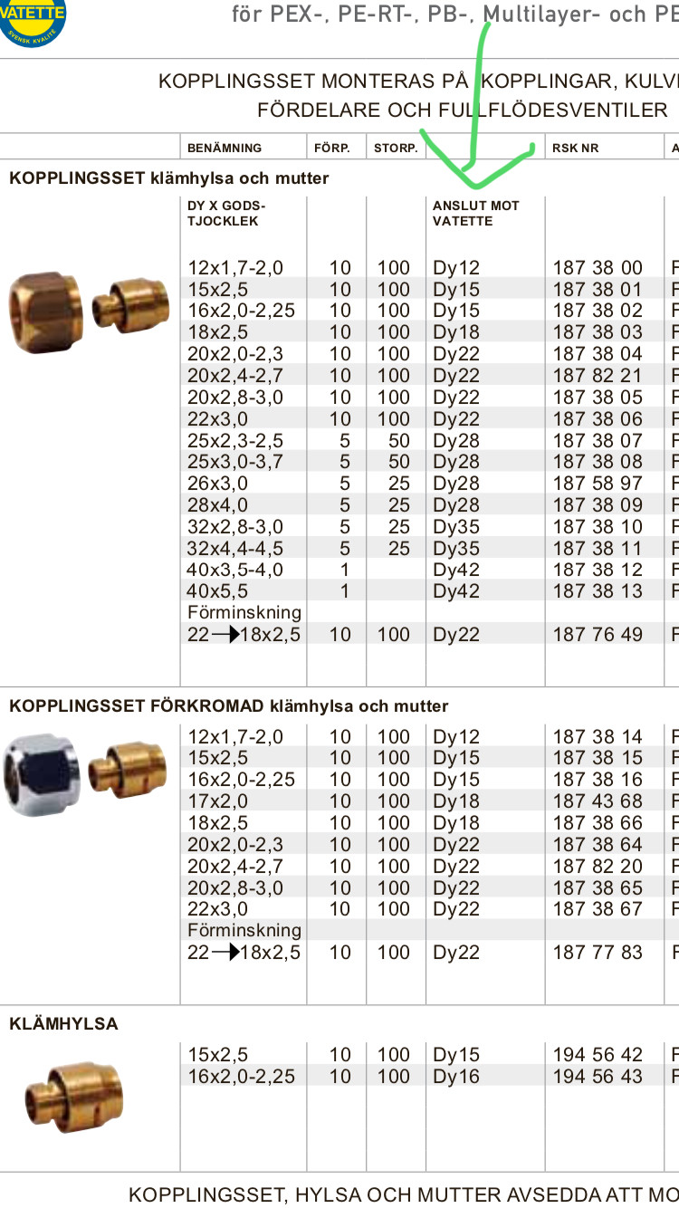

Glömde skriva två saker.
1. Jag kan inte VSH-sortimentet, så därför skrev jag samma som du hade kommit fram till men för Vatette.
2. Vatette har koppling för 20x2,8mm
Verkar rätt i övrigt, men värmeväxlare är långt från min expertis så jag kan bara svara för T-kopplingen mot PEX
