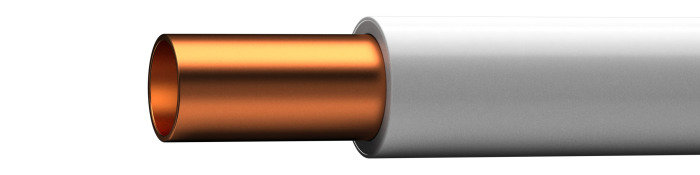

Om man skulle byta rör i golvet i ett rum och då tvingas skarva i något som skall läggas igen med betong (badrum) eller skarva i golvet intill som består av isolering under spånskiva, vad är då vettigast: Pex eller kopparrör? Det går inte att ha Pex-rör från inkommande ledning in till huset. Man måste skarva någonstans eftersom bara rören i en liten del av huset skall bytas ut.
Eller är det vettigaste att låta de gamla kopparrören ligga trots att de är uppåt 50 år gamla? Livslängden skall ju dock vara runt 50 år även om de ser fräscha ut på utsidan.

Min rörmokare vill använda plaströr till nästa skarv i kopparrörssystemet. Har han fel? Eller är det hugget som stucket om man lägger ner plast i stället för nya kopparrör?
(Det är fråga om varm- och kallvattenledningar ingjutna i ett badrumsgolv och som skall skarvas någonstans utanför badrummet.)
Enligt säkert vatten får skarvar på tappvatten EJ vara dolda. Blir de läckage i skarven vilket är troligaste ställe att de blir läckage på kommer de spruta tills du upptäcker det å då e det en mycket stor skada. På värmerör BÖR man ej ha dålda skarvar men får eftersom det är en begränsad mängd vatten.Differentialen skrev:Om man skulle byta rör i golvet i ett rum och då tvingas skarva i något som skall läggas igen med betong (badrum) eller skarva i golvet intill som består av isolering under spånskiva, vad är då vettigast: Pex eller kopparrör? Det går inte att ha Pex-rör från inkommande ledning in till huset. Man måste skarva någonstans eftersom bara rören i en liten del av huset skall bytas ut.
Du måste kunna komma åt skarven/ha möjlighet att se den. Bara så du vet.
// rörmokaren

Tack för svaret. Men räknas sammanfogning av kopparrör med lödning som skarv?
Självklart räknas lödning som skarv!
Men det är ju också så att man inte kan applicera säkervatten på alla äldre anläggningar. Därför finns det avvikelserapport. Däremot är säkervatten ofrånkomligt när man bygger nytt.
Men för att du ska få det så korrekt som möjligt i din befintliga fastighet, så kanske det går att bocka upp dina befintliga kopparrör så du får skarven i en vägg och kan göra en korrekt låda med tät botten enligt säkervatten?
Dock bör ju säkert vatten eftersträvas när man bygger om. Hör vad ditt försäkringsbolag säger.krilleman_215 skrev:Självklart räknas lödning som skarv!

Men är det vettigt att hålla på och bocka nästan 50 år gamla kopparrör? Hur länge skall sådana hålla förresten? Kanske är det vettigaste att bara låta kopparrören ligga kvar i golvet?
Sedan är ju som sagt frågan om man under golvet som skall renoveras skall lägga i pex-rör eller kopparrör. Spelar det någon större roll vad man väljer?

Jag är inte fackman, så jag vet inte. Jag vet bara att det är kopparrör och att de har litet (mjuk) isolering kring sig med papper utanpå. Rören är av samma datum som golvet, alltså år 1968.
Är det skillnad i livslängd eller möjlighet att bocka upp dem mot väggen för skarvning?
