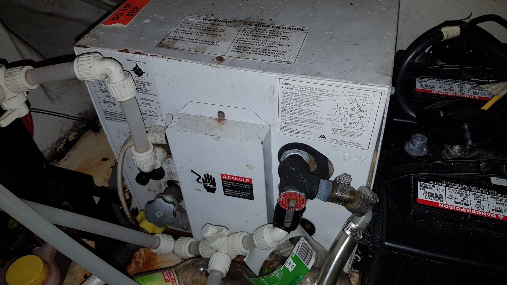

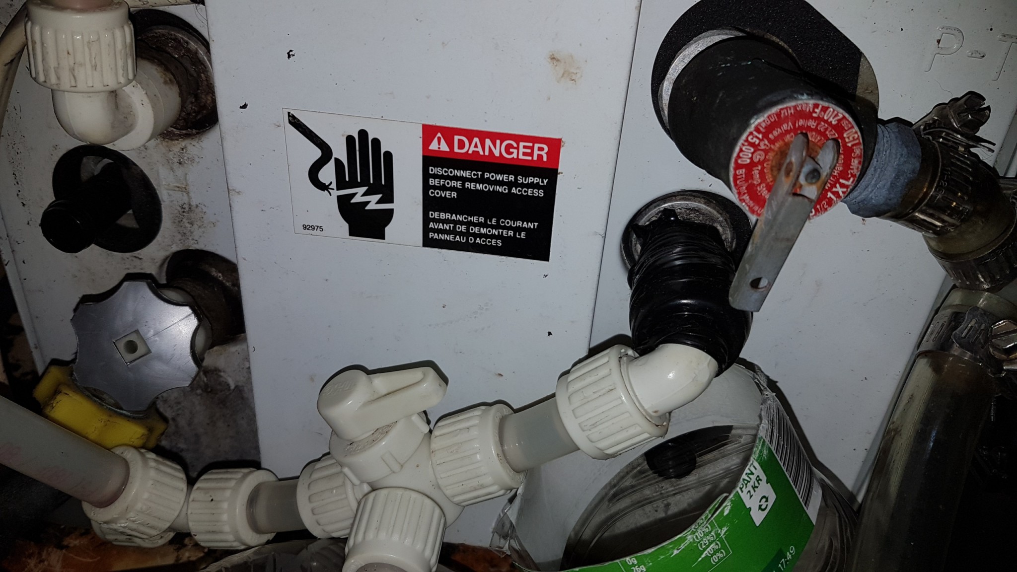

Har problem med en läckande koppling i båten. Kopplingen heter "flair it" och är någon amerikansk "push in" koppling. Mina PEX rör är 16mm utvändigt och ca 11mm invändigt. Kopplingen är dessutom skruvad mot en 1/2" NPT gänga.
Det går att beställa dessa kopplingar från USA men förr eller senare kommer jag ändå byta min VVB och jag funderar på om det inte vore bättre att försöka använda saker jag kan köpa i Sverige. ÄJag har tidigare använd PEX kopplingssystemet från biltema i sommarstugan och tyckte att detta fungerade väldigt smidigt, och skulle gärna använda det igen.
Men hur och med vad ska jag koppla? Jag behöver ju någon form av övergång från 16 till 15 mm PEX rör och dessutom har jag problematiken med NPT gängan som denna koppling ska skruvas emot.
Alla tips är välkomna, även fulingar som innebär någon form av lösning med att täta mellan vår gängstandard och jänkarnas, om nu någon sådan finns
Det läcker för övrigt vid den koppling där det sitter svart vulktejp på bilden.
Mvh Olle

http://www.swedol.se/utv-rorganga-x-utv-npt-ganga.html
Kanske något som kan passa för att komma över till rörgänga, kolla även på Hydroscand.

hm....oj, vad billiga de var på Swedol. Jag har googlat som en galning men ändå inte lyckats hitta just den på Swedol. Tack!
Gällande PEX får jag helt enkelt åka till närmaste VVS firma och se om de kan hjälpa mig.
